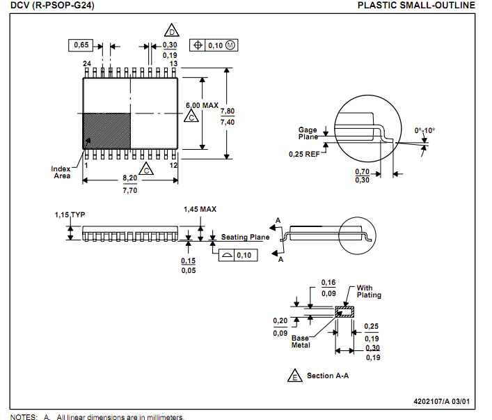

ich hab folgendes Problem und zwar ich wollte ein paar Bauteile für die
Eagle CAD Software machen.
Dabei hab ich mir erstmal angeschaut wie Bauteile die schon drin sind
gemacht wurden.
Aber ich komm einfach nicht darauf, wie die auf die Maße teilweiße
kommen.

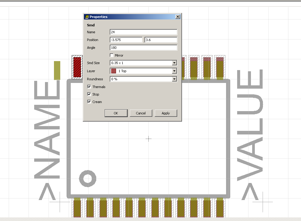

Also ich hab nun einfach mal ein Bauteil raus gesucht und davon zur
Verdeutlichung ein Screenshot gemacht.
Also die Maße von der Höhe und Breite vom eigentlichen Bauteils, habe
ich gemerkt das Sie den Mittelwert zwischen z.b bei der Breite von 8,20
und 7,70 benutzen, hier wurde jetzt 8.0 benutzt.
Was ich überhaupt nicht verstehe, wie die das mit den Pins machen !?!?
Warum sind die Roten "SMD" Flächen ein Stück weiter oben und was soll
das Gelbe bringen ?
Könnt ihr mir c.a sagen wie ich das in etwa gescheit mache und wie ich
auf die Richtigen Werte komme.
Natürlich werde ich vor dem Ätzen überprüfen ob das Bauteil
dementsprechend passt.

Abmessungen der Pads:
Es gibt PCB Standards z.B. IPC-7351 der Werte für min, norm und max
festlegt. Teilweise gibt es unterschiedliche Padgrößen abhängig von der
Lötart (Reflow, Wellenlöten). Manche Hersteller geben auch die Padmaße
in den Datenblättern mit an.
Die gelben Dinger:
Die Farbe hängt von deiner Einstellung in Eagle ab, aber es werden
i.d.R. tPlace und tDocu als Layer für die Zeichnung des Bauteils
verwendet. tPlace wird im Bestückungsdruck verwendet und darf die Pads
und die Stopmaske nicht berühren. Damit es beim Layouten schöner
aussieht und man die Pins von ICs auch sehen kann werden diese in tDocu
gezeichnet. Dieser Layer geht nicht in den Bestückungsdruck ein und ist
bei dir gelb dargestellt.
