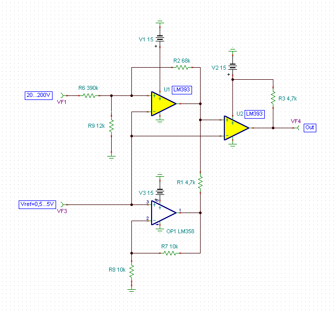

Ausgangslage:
Für das spannungsmässige Überwachen einer von 20...200V variablen
Gleichspannung (Zwischenkreis von Schaltbrücke) war ein Komparator mit
Hysterese, basierend auf dem LM358-OP, vorhanden, der bei 20V z.B. 5V
Hysterese hatte. Dies entspricht ja 25% bezogen auf die momentane
Zwischenkreisspannung. Bei 200V waren es auch 5V, das sind dann aber nur
noch 2.5%.
Der Komparator steuerte eine Ladeschaltung an, die die Kondensatoren des
Zwischenkreises bei Bedarf nach lud.
Jetzt entladen sich aber die Zwischenkreiskondensatoren bei konstantem
Entladewiderstand viel schneller von 200V auf 195V, als von 25V auf 20V.
Deshalb führte dies zu einem immer häufigeren Nachladen (bis zig mal je
Sekunde), je höher eben die überwachte Zwischenkreisspannung war.
Und das schnelle Ein- und Aus des Spannungsüberwachers belastete die
angesteuerte Ladeschaltung natürlich.
Ziel:
Damit der Spannungsmonitor die Ladeschaltung auch bei hohen
Zwischenkreisspannungen nicht übermässig oft einschaltet, soll nun eine
prozentual konstant bleibende Hysterese mit dem LM358-Opamp her.
Überwachungsbereich sollte etwa von 20...200V sein.
Das heisst, bei 20V ist die Hysterese z.B. 2V gross.
Bei 200V aber 20V gross.
Es spielt keine Rolle, ob das Ergebnis invertierend oder
nichtinvertierend ist.
Frage:
Wie kann ich diese prozentual gleichbleibende Hysterese basierend auf
dem OP-Typ "LM358" realisieren?
Möglicher Ansatz:
Es muss irgendwie dafür gesorgt werden, dass sich die Referenzspannung
mit steigender Ausgangsspannung verändert.
Vielen Dank im Voraus für Antworten,
Microwave

Mach die stärke der Rückkopplung einfach spannugnsabhängig, das hat
nichts mit der Referenz zu tun!

Jetzt jedoch hier die Frage - wie könnte man den Widerstandswert mit
steigender Zwischenkreisspannung am besten vergrössern, dass die
Hysteresespannung bei hohen Eingangsspannungen steigt?

von Ina (Gast)
Die Schaltung variable_hysterese.PNG im Anhang könnte dir helfen.

Die war bisher 0...12V gross - direkt ab Speisebatterie (12V-Bleiakku)
Das ist natürlich etwas ungünstig - wenn sich die Spannung dieses
Bleiakkus von frisch (z.B. 12.67V) bis hin zu entladen (etwa 11.4V)
ändert, gibt das einen kleineren Fehler.
Wenn sich die Batteriespannung aber unter starker Belastung z.B.
kurzzeitig auf 11 oder gar 10.5V ändert und dann wieder auf 12.6V
steigt, weiss ich gar nicht mehr, wo ich bin. Von daher - sehr guter
Input von dir, ina, mit einer festen Referenzspannung von eben z.B. 5V.
Da würde ich gerade einen LM7805L nehmen im TO92-Gehäuse.
Ich nehme die Schaltung in Kürze im TINA in Betrieb - da kommt die von
dir gepostete wohl auch her. ;)
Mal sehen, ob das nun die gewünschte prozentuale Hysterese gibt.
Auf jeden Fall vielen Dank für deine Hilfe und den guten Input mit der
festen Referenz!
Grüsse, Microwave

von Johannes (Gast)
> Genau, das meinte ich ja. mit der Referenz hat das tatsächlich herzlich
> wenig zutun, da die Referenzspannung von einem Poti vorgegeben wird.
Nimm einfach eine konstante Referenz-Spannung und teile die zu
überwachende Spannung mit einem Poti, dann bekommst du den gewünschten
Effekt.
von Andrew T. (marsufant)
> Effekt.
Exakt so ist es richtig.
