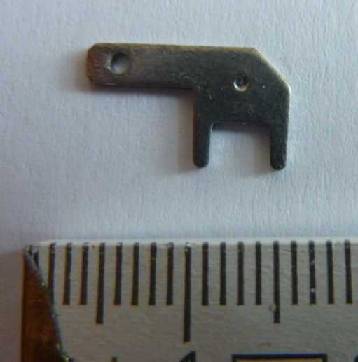

Frage an Eagle freaks:
Ich will mir für den abgebildeten 2.8mm Flachstecker eine Eagle Lib
erstellen.
Jeder der beiden Pins ist 1.05mm x 0.6mm. Für eine zweiseitige
duchkontaktierte Platine, wie gross sollte die Bohrung der Löcher sein?
Stecker sollte streng sitzen, damit er den nötigen Kraftschluß mit der
Platine bekommt und das an-abstecken der Flachsteckhülse übersteht.
Ist 1.0mm zu groß und der Stecker wackelt vor dem Löten?
Ist 0.8mm zu klein und wird die Platine beim Einsetzen evtl. beschädigt?
Danke für Tipps
Remo

bei 1,0 brauchst du einen Hammer und bei 0,8 gehen sie garnicht rein.
Ich verwende für die 6,3 mm Stecker mit den gleichen Zungen Pads mit 3,2
mm D. und 1,4 mm Bohrung (125/55 mil) auf dk-Platinen. Das ist
grosszügig, ich würde dir 1,3 mm empfehlen.

@Reinhard: Danke für die Antwort, das ist schon mal ein sehr hilfreicher
Anfang.
Nachdem ich bislang nur eine einzige Antwort bekam (nochmal Danke),
werde ich mal ein paar Probebohrungen machen, um den besten Durchmesser
ohne Durchkontaktierungen herauszupfrimeln. Ich probiers mal mit 1.3mm
wie empfohlen.
Soweit ich weiss bohren die LPhersteller die Löcher vor den
Durchkontaktieren minimal größer, damit der Durchmesser am Ende wieder
passt. D.h. die Experimente mit verschiedenene Bohrungen sollten
trotzdem halbwegs aussagekräftig sein.

da man immer nur runde löcher bohren kann ist auf jedenfall ein
Durchmesser grösser der längsten Seite empfehlenswert...da die
durchkontaktierung den bohrdurchmesser noch etwas verkleinert würde ich
in diesem Fall irgendwas zwischen 1.1 und 1.25mm wählen wie es einem
halt am besten gefällt. kleinere Löcher haben den Vorteil, das man nicht
ewig zinn braucht um sie aufzufüllen.
damit das ganze am ende auch noch stabil sitzt die kontaktzunge am
besten auch noch oben und unten verlöten!
mfg
TheMiB

ich wollte euch meine empirisch ermittelten Werte nicht vorenthalten,
vielleciht hilfts ja mal irgendwo:
Rein rechnerisch ergibt sich ein nötiger Lochdurchmesser von 1,17mm +-
meinen Messfehlern beim Ausmessen der Pingröße.
Empirisch ergab 1.0mmm no way, viel zu kleines Loch, da bekommt man die
Dinger nicht rein.
1.2mm gehn rein aber sehr streng, es bleibt ein deutlicher Spalt am Ende
der Pins, sprich das Ding sitzt nicht komplett im Loch.
1.3mm immernoch sehr streng, mit Kraftaufwand bekommt man den Stecker
ganz rein, es besteht aber die Gefahr den Stecker dabei setlich zu
verbiegen.
1.4mm scheint der optimale Wert zu sein, der Stecker sitzt fest und
komplett drin, er wackelt kein bischen. Also Reinhard, du liegst mit
deinem Wert goldrichtig :-)
Größere Werte hab ich nicht mehr ausprobiert, das erschien mir nicht
sinnvoll.
