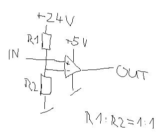

Gast #159632
Was haltet ihr davon das ganze mit einem Komparator zu lösen? Ich habe
da eine kleine Skizze angehängt, vielleicht kann mir jemand sagen ob
das so funktionieren wird.
Gast #159633
Das mit dem "variablen Eingangsstrom" verstehe ich nicht.
Was willst Du denn am 5V Ausgang betreiben?
Wenn es nur ein Prozessorport ist, dann sollte der Strom durch den
Spannungsteiler (bei richtiger Dimensionierung) relativ konstant sein.
Gast #159635
Hallo Thomas,
was willst Du eigentlich messen? Die Spannung oder den Strom?
Wenn Spannungsmessung dann Impedanzwandler + Pegelwandler (z.B.
Spannungsteiler)
Wenn Strommesung, dann einfach ein Shunt + Überspannungsschutz.
