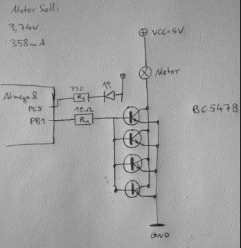

Ich will einenn kleinen Gleichstrommotor per PWM durch einen Atmega8
steuern.
Ich verwende ein Olimex Development Board AVR-P20. Da der
Gleichstrommmotor bei der maximal gewünschten Leistung bei 3.74 Volt ca.
358 mA Strom zieht, verstärke ich den vom Mega8 ausgegebenen Strom über
vier Transistoren vom Typ BC547B in Parallelschaltung (siehe Bild).
Vier Stück deshalb, da ein BC547B lt. Datenblatt maximal 100mA abkann
(absolute maximum rating); habe grad keinen anderen Transistor zur Hand.
Nun gebe ich über PB1 eine Spannung aus; der Basiswiderstand (vor den
Transistoren) liegt bei 150 Ohm (anders als in der Zeichnung); bei max.
5V Spannungsdifferenz Zwischen dem PB1 und GND bzw. VCC können also
durch PB1 nach dem Ohmschen Gesetz max. 33mA fliesssen, also weniger als
die 40mA die der Mega8 lt. Datenblatt pro Pin verträgt.
Das Datenblatt des BC547B sagt mir, dass bei 5V VCE
(Collector-Emitter-Spannung) ein Steuerstrom von IB= 400 mikroampere
reicht um einen Kollektorstrom von ca. 80mA durchzuleiten. Da ich nun
per PWM deutlich mehr als 400 Mikroampere an PB1 ausgebe, müsste nun
meiner Meinung nach 4*80mA= 360 mA durch den Motor fließen.
Tatsächlich dreht der Motor aber immer nur kurz auf, bis der Strom auf
dem Board kurz ausfällt (die rote LED auf der Skizze geht ebenfalls
aus).
Es sieht aus, als würde ich hier irgendwo einen Kurzschluss verursachen.
Was mache ich falsch?

von baerliner80 (Gast)
diode in gegenrichtung parallel zum Motor ?
Freilaufdiode .. wie bei einer Spule vom Relais??
keine Ahnung ob das stimmt ... der Moter wird gepulst und erzeugt ja
wenn er "ausdreht" selbst strom ... ka. was die Transtoren denn
machen...
Grüße
von Daniel V. (danvet)
- Wieviel Strom zieht der Motor bei 5V (Transistor voll aufgesteuert)?
Schafft das dein Netzteil?
- Meiner Meinung nach fehlen bei den Transistoren die
Gegenkopplungswiderstände (Emmitterwiderstände), sonst wird einer nach
dem anderen gebraten.
Edit: ach ja: dein Motor zieht im Anlaufmoment wesentlich mehr Strom !
von Ralf (Gast)
Induktive Last an der Stromversorgung vom µC? -> geht, glaube ich immer
schief. Einfach mal mit LED am Ausgang probieren. Wenn dann der gleiche
Effekt auftritt, ist's die Software (habe ich mir jetzt noch nicht
angesehen).
von Thomas E. (thomase)
Das nun nicht gerade.
Aber jeder Transistor braucht einen eigenen Basisvorwiderstand, damit er
seine UBE richtig einstellen kann. Sonst zwängt er seine UBE den anderen
drei auf. Man rechnet zwar mit einer gleichen UBE, in der Praxis gibt es
aber Toleranzen.
Mal abgesehen davon, ist die Parallelschaltung von 100mA-Transistoren
ohnehin nicht das Gelbe vom Ei. Da gibt es nun wirklich genug, die es
alleine können.
Die Schaltung sollte mindestens 1A liefern können.
> schief.
Zumindest kann der Einschaltstrom des Motors die Spannung kurz
runterziehen und den µC resetten. Ein dicker Elko kann da Abhilfe
schaffen.
Nimm was Vernünftiges. Z.B. einen L293(H-Bridge) oder einen anständigen
Transistor. Ein ULN2803 geht auch. Bei dem kannst du die Treiber
problemlos parallel schalten. Aber 4 BC547 ist die schlechteste Lösung.
mfg.
von Ralf (Gast)
noch ein Nachtrag:
Wie alt ist der Motor? Wie weit vom Controller weg? Stichwort: EMV
von Uwe (Gast)
1. Freilaufdiode!!!! An Motor (also in Sperrrichtung an den Motor
kontakten)
2. Jeder!!! Transistor so 1Kohm oder 4,7kOhm als Basiswiderstand
3. Emiterwiderstand an jedem Transistor (so 1 bis nen paar Ohm)
könnte ne zeitlang laufen
besser nen Passenden Transistor oder ne Halb oder Vollbrücke
dann kannste auch die Drehrichtung verändern
