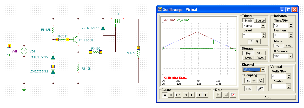

von Ina (Gast)
Ich würde es so wie in 24v_48v.PNG im Anhang machen:
Sobald die beiden Zenerdioden Strom fließen lassen, also so ab 27V,
fällt an R6 genügend Spannung ab, um den Transistor T2 durchzuschalten.
Wenn dies geschieht, wird die Ugs vom P-MOSFET T1 kurzgeschlossen und
dieser wird hochohmig. An der nachfogenden Schaltung fällt nur noch ein
unbedeutende Spannung ab.
Bei Spannungen unter 27V bleibt T2 ausgeschaltet und die Ugs von T1 kann
genügend ansteigen, um ihn niederohmig zu machen. Die Zenerdiode Z2
begrenzt die Ugs dabei auf ungefährliche Werte.
R3 begrenzt den Strom durch T2, wenn dieser durchschaltet. Z2 hat zwar
nur ein paar Dutzend pF, aber der P-MOSFET kann mehrere nF mitbringen,
was für T2 schon problematisch werden kann.
Eventuell kann man Z2 noch eine Kapazität parallelschalten. Dann bleibt
beim schlagartigen Anschließen von 48V an die Schaltung T1 erst mal
hochohmig, bis T2 aktiv wird.
von Olivia W. (owaespi)
Danke erstmals allen für eure Antwort.
Also wir verwenden nach der Sicherung schon eine Diode und zwar SMCJ26A,
die jedesmal mit der Sicherung in die Luft geht.
Danke Ina für deine Antwort. Diese Schaltung sieht sehr intressant aus,
werde diese mal aufbauen und austesten. Mit dem Simulations tool sieht
es jetzt schon super aus, so können wir sogar sicher gehen das nicht
mehr wie 27V in die Schaltung fliesst.
Gruss
Olivia

von Ina (Gast)
Der Teufel einer solchen Schaltung steckt immer im Detail: Wenn 24V
angelegt werden, dann haben die sicher auch eine erlaubte Toleranz nach
oben. Das muß ebenso berücksichtigt werden, wie die Toleranzen der
Schwellenspannungen der Zenerdioden, die relativ weiche
Durchschaltcharakteristik der Schaltung und die Temperaturgänge der
Bauteile. Lange Rede kurzer Sinn, die Schaltschwelle wird man wohl
geringfügig höher wählen müssen, was aber auch nicht schlimm ist, wenn
du den Rest der Schaltung daraufhin auslegst.
Ina schrieb:
> Kannst du das spezifizieren? Was meinst du mit "in die Luft gehen"
> genau?
Ja das jedesmal die Sicherung und die Diode kaput gehen wenn 48V
angelegt wird. Das ist auch ok so, so wird der rest der Schaltung nur
kurzzeitig mit 48V belastet.
Ich hab mir jetzt mal die Bauteile auf 80V ausgelegt und bestellt, warte
jetzt bis sie da sind und teste es dann aus. Im Tina sieht es schonmal
gut aus.
Danke viel mals die Schaltung ist super...
Schaltet schön bei 27V aus und kommt wieder sobald die Spannung wieder
unter 27V liegt.
