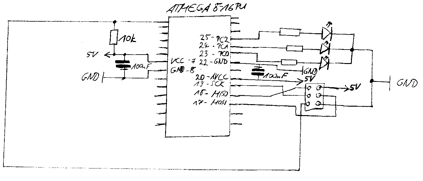

Da ich noch nie etwas mit Mikrocontrollern gebaut habe, wollte ich
allerdings vorher meine ausgedachte Schaltung präsentieren.
Allerdings habe ich noch kein gutes Programm gefunden mit dem ich
schnell einen Plan entwerfen kann (die Schaltung auf dem Steckbrett
erkennt man ja nur sehr schlecht).
Eagle hab ich zB schon probiert, aber irgendwie ist nix dabei
rausgekommen...
Wäre schön wenn mir jemand ein Programm für Windows empfehlen könnte,
dann poste ich hier mal ein Bild wie ich mir das gedacht habe.

#2155761
Michael schrieb:
> So habe meine Skizze nun fertig.
> Wäre schön wenn ihr mir sagen könntet, ob das so passt (nicht das ich
> gleich alles kaputt mache)
Müsste passen.
Übirgens: Einen Atmega kautt zu machen ist echt eine Kunst. Ich habe es
bisher noch nicht geschafft, obwohl an manchen mal kurzzeitig 12V anlag,
mehrmals falsch in den Sockel gesteckt habe oder Kurzschlüsse mit ihm
produziert habe.

Wenn noch jemand einen Fehler in meiner Schaltung findet oder eine
Verbesserung kennt, immer her damit.
Vielen Dank soweit.
Gast #2155781
Ich denke mal, wenn du dich in eagle genauso gut einarbeitest wie in
Schaltungen mit AVRs, dann wirst du kein Problem haben.
Schaltplan sieht echt gut aus, hast an alles wichtige gedacht. Für einen
Anfänger erstmal großes Lob!
Jetzt nur noch die Widerstandswerte ausrechnen für die LEDs(
http://www.elektronik-kompendium.de/sites/bau/1109111.htm - Bitte die
genauen Werte deiner LEDs eintragen).
Wie genau(zeitlich) möchtest du denn die Ampelphasen schalten??:
Weil du hast keinen Quarz eingebaut, sodass die Zeiten stark schwanken
könnten(10%), da du so den internen "Quarz" benutzt.
mfg
Gast #2155828
Habe schon ein paar einfach LED-Schaltungen gebaut.
Widerstandsberechnung ist also kein Problem.
Wenn du wüsstest :)
Hab bis jetzt absolut keinen Plan davon. Ich hab nur einen Schaltplan
für eigentlich fast das gleiche genommen und abgemalt (Pins des Atmega
halt angepasst, so wie die im Datenblatt sind)
So genau muss das ganze nicht funktionieren.
Ist eigentlich nur dazu gedacht, mal eine Schaltung mit einem
Mikrocontroller zu bauen. Danach kommen dann die etwas größeren Projekte
(die Ampelsteuerung wird wahrscheinlich sowieso nur kurz auf dem
Steckbrett leben und dann umgebaut werden)
Wenn die Ampel funktioniert kommt als nächstes wahrscheinlich eine
kleine Anzeigetafel aus LEDs.

Hätte nicht gedacht, dass das so reibungslos klappt (Ein paar Stunden
hab ich länger gebraucht weil der Controller nicht richtig im Steckbrett
gesteckt war...)
Bin auf jeden Fall vollstens zufrieden mit meinem ersten Test.
Vielen Dank für die gute Hilfe hier im Forum.
Ich habe den Einstieg in die Mikrocontroller-Welt geschafft.
Bin gerade dabei mir eine LED-Anzeige aus 35 LEDs zu bauen. Mal gucken
ob ich das auch gleich hinbekomme.
