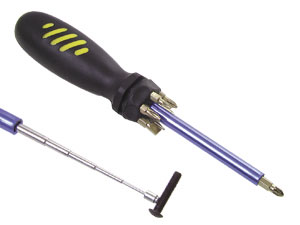

Was taugen solche Schraubendreher?
Da kann man notfalls auch mal mit dem Hammer draufhauen (sollte aber
nicht zur gewohnheit werden, dann besser einen Meißel nehmen) oder mit
Hilfe eines Schraubenschlüssels schwergängige Schrauben lösen. Ob das
die Klingen mehr als einmal mitmachen?
http://cgi.ebay.de/290469028122
Die taugen natürlich nichts. Schließlich ist es keine bekannt teure
Marke und deshalb in diesem Forum definitionsgemäß Schrott. Es kann ja
gar nicht sein, dass ein unbekannter Hersteller gute Qualität liefert.
Ein bekannt teurer Hersteller kann sich hingegen keine schlechte
Qualität leisten, weil die Kunden ja gar nicht markenhörig sind und
diesen bekannten Hersteller dann sofort meiden würden, worauf dieser
Pleite ginge. Das hat es in der Praxis schon oft genug gegeben, siehe
beim Elchtest umfallende Autos oder Autos, die auf das Hinterteil
fallen. Außerdem bedeutet teuer immer gute Qualität, worauf sich der
Umkehrschluss bildet, dass preiswert immer schlecht sein muss. Daran
kann es gar kein Zweifel geben. Unabhängig dieser Fakten, kann ich nicht
über Erfahrungen oben genannter Schraubendreher berichten und mir
deshalb im Gegensatz der anderen Forenteilnehmer hier kein Urteil über
dieses Werkzeug erlauben.
