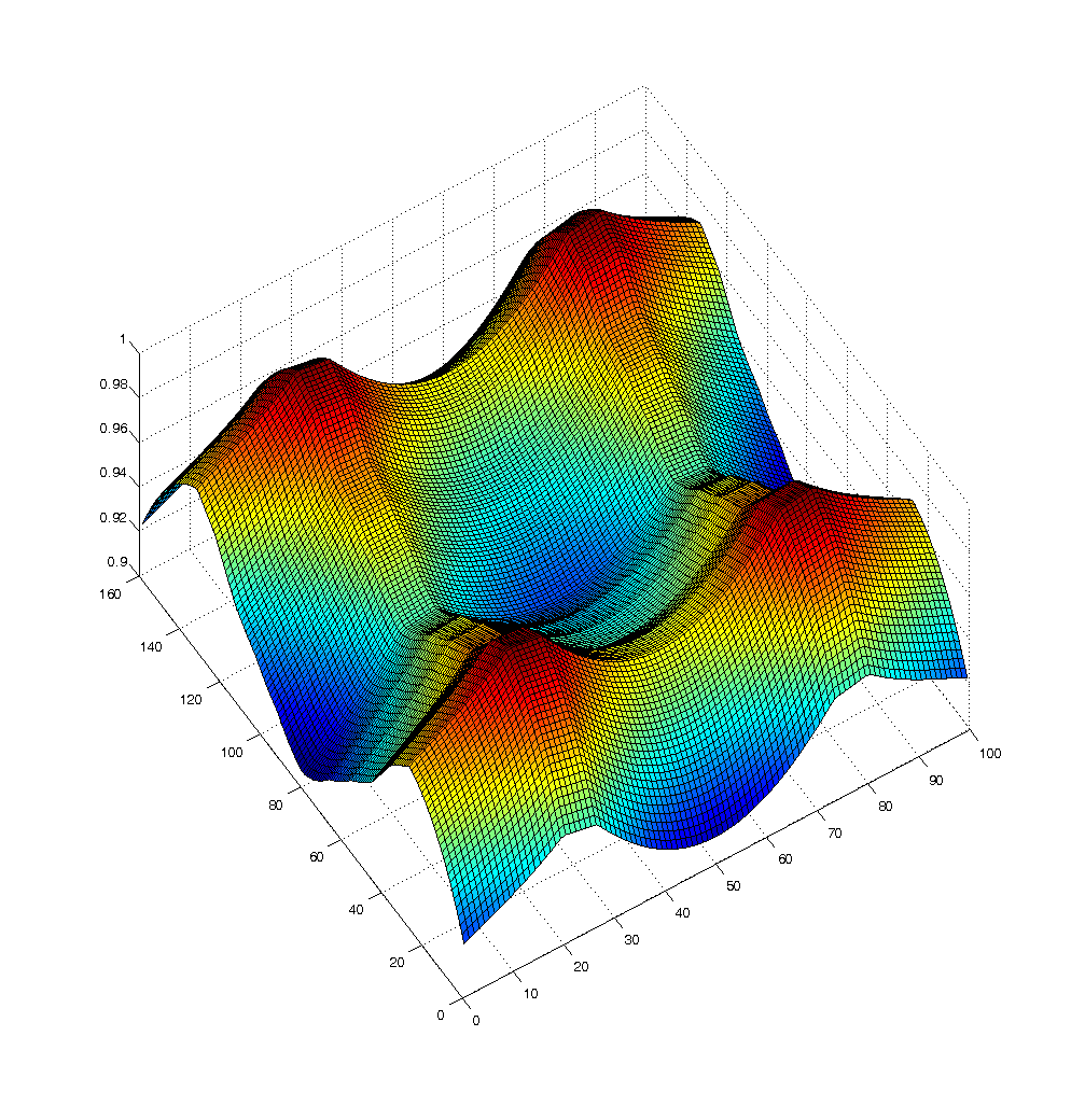

im Anhang mal ein kleines Programm was ich mir heute Vormittag zusammen
gezimmert habe.
Sinn:
Bestimmen der Intensität eines Belichters aufgebaut aus mehreren Leds
für eine €-Platine.
Motivation:
Viele Menschen mit vielen Fragen, viele Antworten und davon viele Falsch
Inhalt:

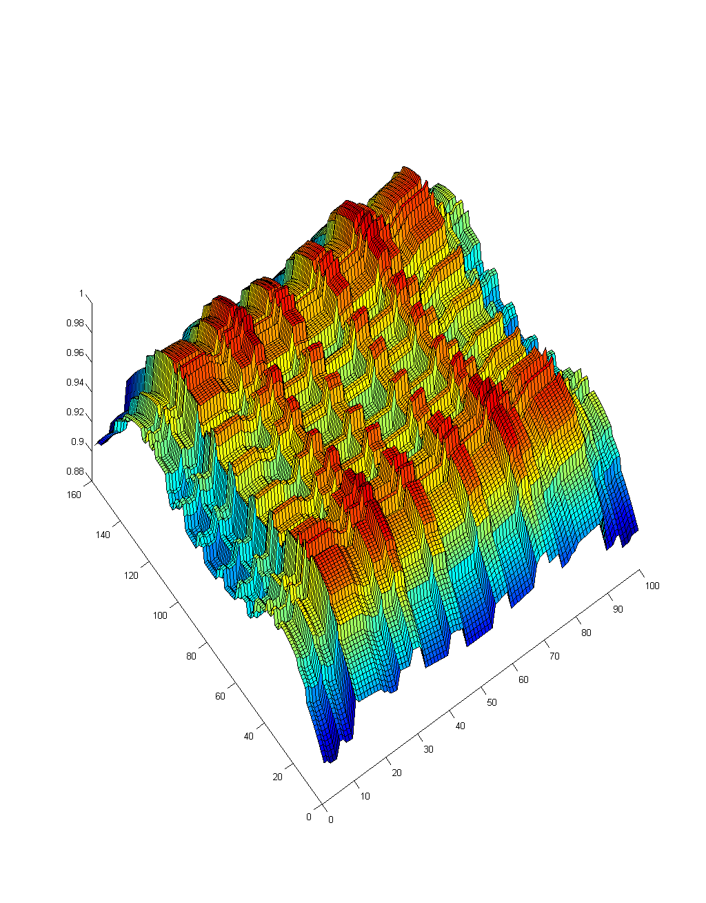

Im Anhang einmal das m-File sowie ein Bild eines vom Programm
gerenderten Resultates, 4 Leds mit großem Abstrahlwinkel im Quadrat um
die Leiterplatte plaziert. Die Abstufungen stammen von der "groben"
Auflösung der Intensitäts-Winkel-Tabelle für die LED.
Geschrieben ist das ganze für MATLAB, fast alles ist Kommentiert sollte
also selbsterklärend sein.
Sollte es Fehler, Anregungen oder Kritik geben, immer her damit ;)

Hier eine Version mit linearer Interpolation der Winkelabhängigkeit und
unter Ausnutzung der Matrixfähigkeiten von Matlab.
Schöner wäre es natürlich, die Intensitätsverteilung einer LED zu
berechnen und diese an die Koordinaten der restlichen LEDs zu kopieren.

Die Lineare Interpolation ist ne echte Verbesserung :)
Ansonnsten finde ich das das Programm leider recht unübersichtlich
geworden ist. Passiert aber oft wenn man die Matrixoperationen von
Matlab ausgibiger benutzt. Und ich habs so schön in Deutsch gehalten und
du machsts Englisch O_O
Hab den Emitter bewusst als Fläche gehalten damit man auch
Leuchtstoffröhren und ähnliches gut einbauen kann, schafft
Vergleichsmöglichkeiten.
P.S.: In deiner Version scheint ein Bug in der Textausgabe zu sein
irgendwie passt ne minimum intensity von 0,9% nicht zu der grafischen
Ausgabe !
Würde ich auch sagen. Sieht realistischer aus.
Die Übersichtlichkeit schein Geschmacksfrage zu sein. Ich fand die vier
verschachtelten for-Schleifen schlecht lesbar. Zudem ist MATLAB eben auf
die Bearbeitung von Matrizen ausgelegt (MATrix LABoratory). Es ist dort
nur natürlich, zwei Matrizen direkt miteinander zu multiplizieren,
anstatt sie elementweise durchzugehen. Beschleunigung um Faktor 6 auf
meinem Rechner.
Die Kommentarsprache ist auch eine Frage der Gewohnheit.
Das hatte ich schon so verstanden. Allerdings haben Röhren ein anderes
Abtrahlverhalten als LEDs, die Winkelverteilung ergibt sich dort völlig
anders als bei den punktförmig angenommenen LEDs und müsste abhängig vom
Emitterpixel modelliert werden. Solche Flächenemitter würden ein in
großen Teilen anderes Simulationsdesign erfordern.
Für Leuchtstoffröhren reicht auch eine eindimensionale Simulation, die
hier als Sonderfall abgedeckt ist.
Die Auflistung der einzelnen Emitterkoor in v2 erlaubt, sie an beliebige
Koordinaten zu platzieren, anstatt an die Simulationsauflösung gebunden
zu sein.
> Ausgabe !
Das stimmt. Dort fehlt noch ein Faktor 100 in der Ausgabe.

Im Anhang mal eine stark Überarbeitete Version von mir.
- DEUTLICH schneller als V1 (Beispielwert 3.5 Sekunden bei 7 Emittern)
- Interpolation der LED-Kennlinien vor dem Durchlauf
- Ausgabemöglichkeit des Maximalen Bestrahlungswinkels aus allen
Emittern (Eher zum Anschauen aus Interesse als als wichtiger Parameter
geeignet)
- Die Normierte Ausgabe (also das was normalerweise rauskommt) ist jetzt
nicht mehr auf das Maximum des Feldes normiert sondern auf das
theoretische Maximum wenn alle Strahler als Punktquelle agieren.
Im Beispiel habe ich diesmal 7 Emitter verwendet, Abstand 100mm,
homogenität 95%, Lichtstärke am Maximum 35% des Theoretischen Maximums
aus 100mm Abstand
