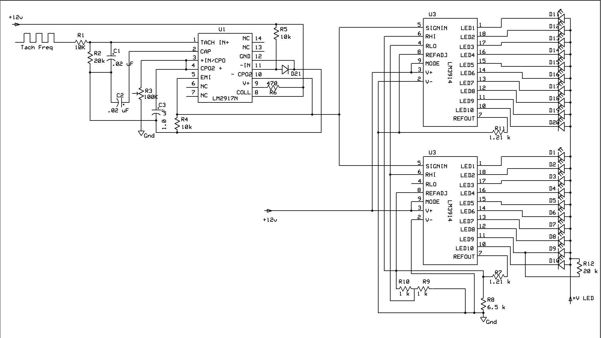

von Jochen M. (jochenmaier1973)
weiß nicht ob im obigen Stromlaufplan der lm 3914 richtig kaskadiert
ist!?
Datenblatt hab ich angehängt. Wäre schön, wenn ihr mir weiter helfen
könnt...

Hast Du denn den Schaltplan aus dem Datenblatt genommen?
nein, das steht nicht eindäutig drin wie man den kaskadieren kann.
Zumindest versteh ich nicht wie man den richtig kaskadiert...

Seite 8 und Seite 14. Es gibt nur wenige Datenblätter, wo die Funtion
eines ICs derart gründlich besprochen werden. Da bleibt eigentlich
keine Frage offen.

Du kannst auch mal einen Blick in das Datenblatt des LM3916 / Seite 17
werfen. Dort ist die Kaskadierung gezeigt.
Die Funktion der LM3915/16/17 ist gleich, der Unterschied liegt in der
Art/Auflösung der Anzeige.
Du wirst aber die Wiederstände R3/R4 anpassen müssen. Sonst erreichst du
keinen sauberen Übergang zwischen den Einzelnen IC's.
Wichtig ist weiterhin die Verbindungen zwischen den LED's und IC's so
kurz wie möglich zu halten. Das System neigt, vor allem im Dot Mode, bei
langen Leitungen zum schwingen.

Es warren die LM3914/15/16 gemeint. Sorry.
