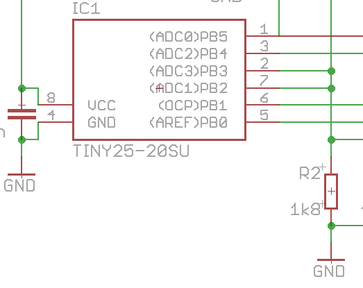

ich hänge an einem Problem. ich programmiere einen Atmel ATTiny 25 mit
WINAVR in C.
Ich habe eine Variable in einer Interruptroutine, die hochgezählt wird
wenn eine steigende Flanke kommt. Dies scheint mir nicht korrekt zu
funktionieren. Nicht korrekt heißt: nicht so, wie ich das will.
Mein Plan:
Ich Frage einen Pin am µC auf steigende Flanke ab und nutze dazu INT0.
In der ISR zähle ich eine Variable hoch, damit ich weiß, wie viele
positive Flanken gekommen sind (brauche ich zur Auswertung).
Praktisch sieht es so aus:
Die Flanke kommt einmal, aber der Zähler steht auf 5.

von Mike (Gast)
So, habe mir mal ein Oszi besorgt.
Der Pin am µC bekommt definitv nur eine positive Flanke. Aber die
Abbruchbedingung erfolgt bereits lange bevor eine zweite Flanke kommt.
Abbruchbedingung war:
if (Flankenzaehler >= 3)
Und der Flankenzaehler wird hier hochgezählt:
ISR(INT0_vect)    // Interrupt Vector INT0 an PB2 ->für ZBR_in
    x.Blinker = ein;  // Information: High-Signal vom ZBR liegt an
    x.timer_start = 1;// timer Starterlaubnis
    Flankenzaehler++;
wobei diese Einstellungen am Register eingestellt sind:
/* Initialisierung Interrupt */
  GIMSK |= (1<<INT0);     // Ext. Pin-Interrupt ist eingeschalten
  MCUCR |= 0x03;          // Ext. Interrupt wird ausgelöst bei steigender Flanke
Vielleicht noch ein Hinweis!
Ich habe zwei Eingänge parallel geschaltet (PB2 und PB3)
PB2 ist der INT0 Eingang, der die Flanken zählen soll
PB3 (direkt verbunden) arbeitet als AD-Wandler um zu messen wie groß die
Spannung ist.
R2 ist ein Teil eines Spannungsteilers. parallel hierzu hängt noch ein
100nF Kerko.
von Mike (Gast)
Die Flanke habe ich mit einem Oszi direkt an dem Widerstand R2 gemessen.
