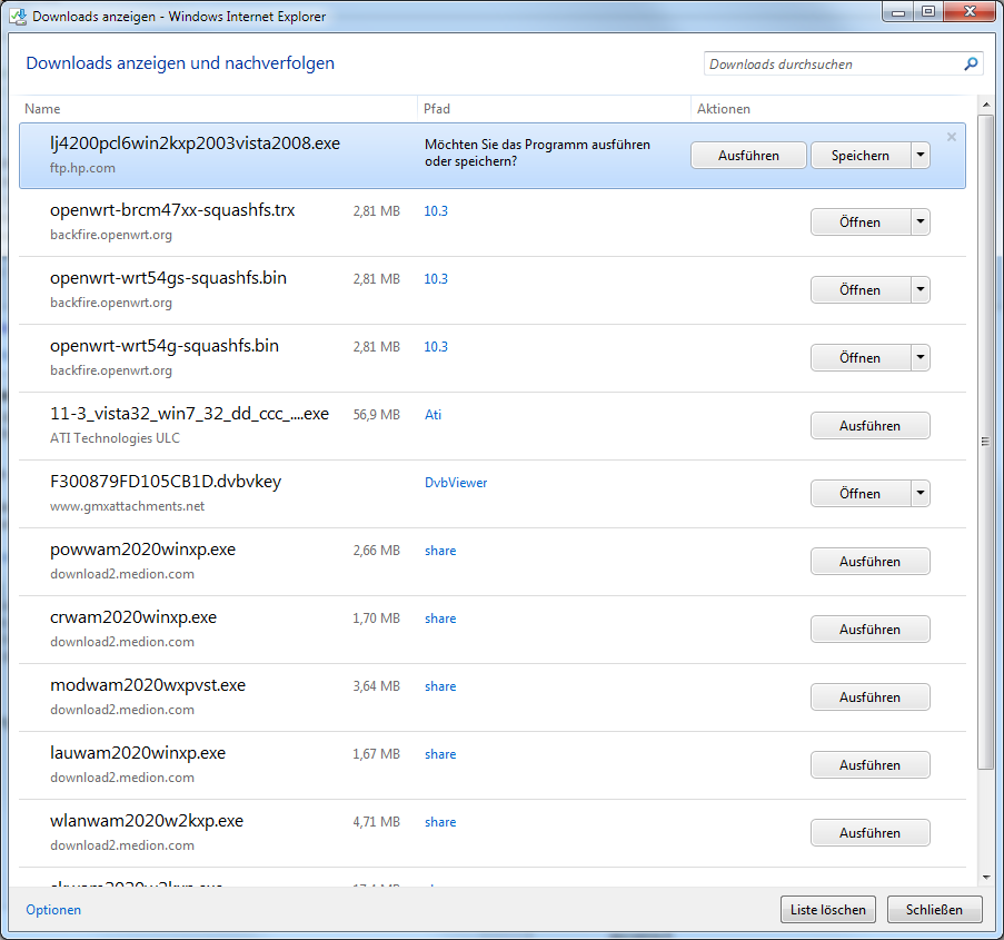

Im übrigen ist der IE9 noch Scheiße. Vielleicht schieben sie noch
Updates nach zur Verbesserung. Dateidownloadgrößen und einen
Fortschrittsbalken sieht man gar nicht mehr wie noch im IE8. Bin das
Ding gerade am herunterladen. Dateiendung *.msu. Hoffentlich weiß
Windows anschließend was damit anzufangen.
Gast #2156073
befor du so ein unsinn schreibst solltest du etwas genauer hinsehen, es
gibt jetzt den Downloadmanger und das sieht man alles was man so
braucht.
(OK den Balken gibt es nicht, aber die größe und die Zeit steht da)

Ich schreibe keinen Unsinn. Der Downloadmanager erscheint jetzt ganz
spartanisch nur noch in einem kleinen Fenster. Und ich möchte wissen,
was und wieviel ich downloade. Mein monatlicher Account für die
Monatsflat hat nur 5GB. Und man mag es glauben oder nicht, da ist man
bei allem Overhead von Webseiten heute schnell und zügig dabei. Die
Größe der Downloaddatei steht bei mir übrigens nirgendwo. Nur die
Prozente und die Restzeit.
