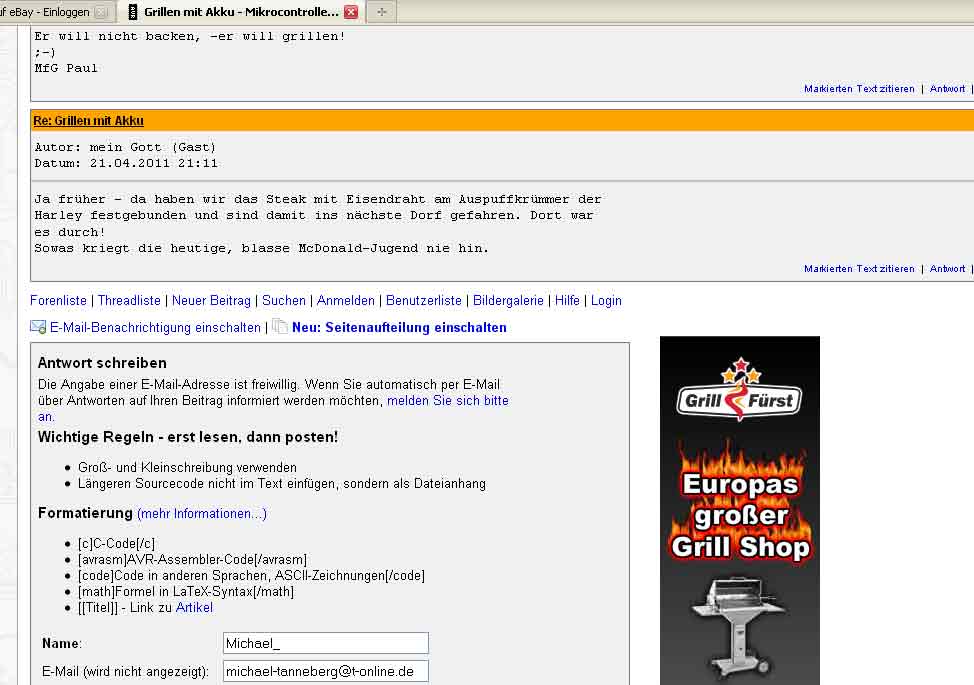

von Michael_ (Gast)
Ist das eigentlich Zufall?
Nicht unbedingt Google speichert in cookies was du dir anschaust also
z.B.
 Grille
von Christian H. (netzwanze) Benutzerseite
Johannes L. schrieb:
> z.B.
>  Grille
Das hat nichts mit Cookies zu tun.
Das nennt sich kontextbasierte Werbung. Es wird einfach etwas angezeigt,
was zum Inhalt der Seite passt. Wird hier häufig ein bestimmtes Wort
gefunden, wird auch ein passender Artikel angeboten.
