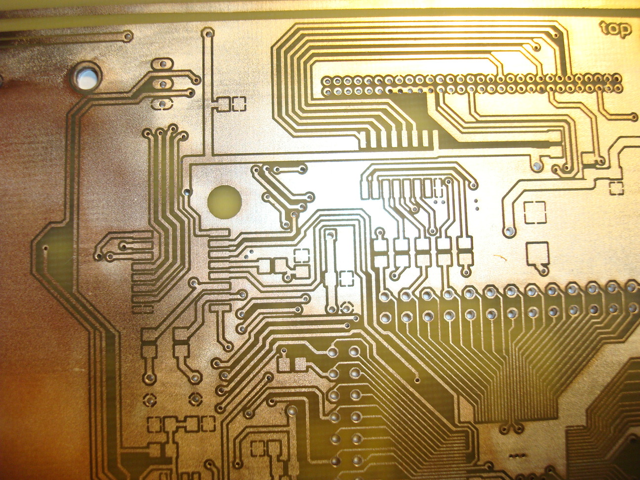

Hallo Leutz.
Ich stelle meine Platinen derzeit selber her, komplett mit Lötstopplack
inkl. Duschkontaktierungen.
Derzeit sieht mein Ablauf folgend aus:
1. Bohren (CNC-Potal fräse).
2. nass Bürsten/Schleifen.
3. galvanische CU-Durchkontaktierung (mit Palladium).
4. Film negativ Entwickeln.
5. Mit Eisen3Chlorid ätzen.
6. Strippen
7. chem. verzinnen.
8. Lötstopmaske negativ entwickeln.
9. Am Ende dann komplett die Maske mit UV aushärten.
es funktioniert ja auch, nur nicht so gut. Und zwar habe ich beim Ätzen
immer Probleme , wenn entwickelter Film und/oder ungenau gebohrte Löcher
nicht richtig sitzen, läuft das Eisen3Chlorid in DuKos rein und zerstört
sie. Es passiert viel zuoft, es macht dann kein Spass mehr :-(
Ich habe mir jetzt was überlegt, ich würde den Ablauf etwas abändern:
als 1. Ätzen und erst dann galvanisieren. und das Palladium auf
Carbonlack umstellen, kann ich eigentlich auf einem Carbonlack Kupfer
abscheiden???
Ich hab mir überlegt, so müsste es theoretisch gehen:
1. Bohren
3. Film negativ Entwickeln.
4. Mit Eisen3Chlorid ätzen und komplet die Platine reinigen!
so jetzt fehlen die DuKos:
mach mir ein Film positiv/negativ mit den Löchern (plated), entwickle
diesen Film. Dann kommt der Carbon-Lack mit der Handrackel zum Einsatz,
rackle die Paste in die Löcher ziehe mit Vakuum auf der anderen Seite
raus und trockne sie.
6. Jetzt nochmal reinigen und in Galvanikbad rein :-)
Würde das so funktionieren, hat schon mal einer mit Carbonlack und
Galvanisireung versucht, geht meine Idee überhaupt?
Hermann

von Reinhard Kern (Gast)
wenn du mit galvanisch Cu verstärken willst, musst du das direkt nach
der Palladium-Abscheidung tun, unter Inkaufnahme der Tatsache, dass du
die gesamte Platinenoberfläche verkupferst - so wird das auch
professionell gemacht.
Das Problem Tenting - so nennt man das Abdecken der Vias - ist davon
unabhängig, da hilft nur, auf überall ausreichende Restringe zu achten
und genau zu arbeiten. Verstärkte Vias sind aber schon mal viel
robuster, eigentlich reicht Palladium allein als Durchkontaktierung
sowieso nicht aus. Oder scheidest du Palladiumstärken wie bei teuren
Bestecken ab? Dann ist zumindest der Schrottwert deiner Platinen nicht
unerheblich.
Gruss Reinhard

von MaWin (Gast)
> 6. Strippen
> 7. chem. verzinnen.
Ist der Weg nicht einfacher:
3. galvanische CU-Durchkontaktierung (mit Palladium oder Graphit).
4. Film negativ Entwickeln, d.h. Leiterbahnen und DoKu unabgedeckt.
7. galvanisch verzinnen oder vergolden als Ätzresist auch in den
Löchern.
5. basisch (bei Zinn) oder normal (bei Gold) ätzen
6. Strippen
Neulich gab's bei eBay 500ml 2%iges Goldchlorid für unter 100 EUR.

von Hermann U. (Firma: www.pcb-devboards.de) (gera82)
> unerheblich.
Ja ich scheide erst Palladium in die Löchern ab, und dann direkt
galvanisch ca 20µ CU, Platine TOP und BOT haben dann insgesamt 40µ und
die DuKos 20µ.
Dass funktioniert ja alles, nur das mit Tenting und Toleranzen der
Bohrlöchern, haut nicht so richtig hin..
Ich werde jetzt versuchen die Restringe etwas größer zumachen..
