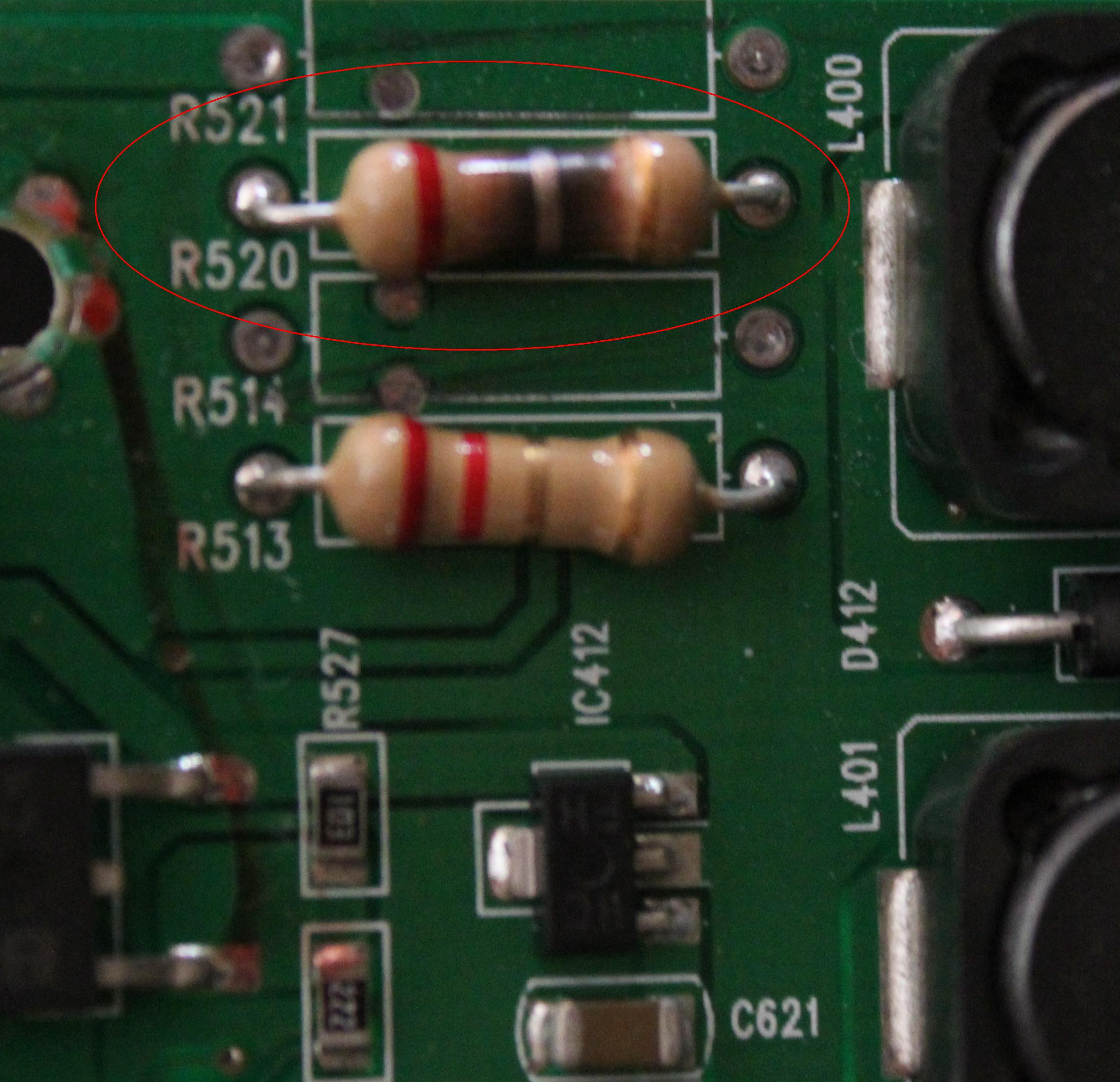

ich habe folgendes Anliegen und würde mich wirklich sehr freuen wenn mir
einer weiterhelfen würde. Mein AutoDVD-Player hatte letztens einen
Kurzschluss hinter sich.
Habe anschließend das Gerät auseinander geschraubt und die auf den Fotos
markierten Teile als nicht in Ordnung entdeckt...
Leider weiss ich nicht wie die Teile heißen, welche Bedeutung Sie haben
und was für eine Funktion.
Würde gerne die Teile Bestellen dazu fehlen mir die Informationen.
Würde mich auf Ihre Hilfe sehr freuen.
Danke und schöne Feiertage...
A. Demirtas

Q417 und Q418 sind wohl Transistoren im SOT89 Gehäuse
http://www.diodes.com/zetex/_pdfs/3.0/pack/SOT89.pdf
es könnten BCX54 sein
http://www.nxp.com/documents/data_sheet/BC635_BCP54_BCX54.pdf
falls es nicht SOT223 ist
http://www.diodes.com/zetex/_pdfs/3.0/pack/SOT223.pdf
R520 ist ein 5% Kohleschicht 2.2 Ohm Widerstand, nimm
dieselbe Baugrösse, vermutlich 0411 (0.5 Watt).
Blöderweise ist unter dem Widerstand IC412 auch in SOT89
mit dem Aufdruck BC, aber das ist wohl kein Transistor.

Ist dir bekannt, aus welchem Grund die markierten Teile abgeraucht sind?
Du kannst sie ohne dieses Wissen natürlich mühevoll ersetzen.
Dann werden sie aus dem gleichen Grund, weswegen die ersten abgeraucht
sind, wieder abrauchen.

Bei den ICs handelt es sich um Schaltregler von ST. Die aufgerauchten
Transen hängen über einen Widerstand jeweils an Pin 1 und sind
Schaltverstärker. Es könnten NPNs oder PNPs sein. Da muss die Schaltung
um die Transen analysiert werden.
