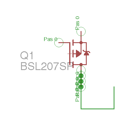

ich möchte ein FET mit insgesamt 7 Pads für Source, Gate und Drain
entwerfen.
Ich weiß, das wurde schon öfters gefragt, aber die Lösung mit den Pins
übereinander schieben funktioniert bei mir nicht.
Lege ich das Bauteil mit den Pins an unterschiedlichen Positionen an
(was bei einem Transistor ziemlich bescheuert aussieht), funktioniert
alles, wenn ich die einzelnen Pins im Schaltplan verbinde.
Sobald ich mehrere Pins im Symbol-Editor übereinander schiebe, wird im
Board-Layout nur jeweils ein Pin verbunden (wobei im Device-Editor alle
7 Signale mit den Pads verbunden sind).
Weiß jemand von euch, wie man trotz Überlagerung der Pins alle Signale
verbindet?
Danke für die Rückmeldungen!
Mein Fehler war, dass ich das Bauteil wie gewöhnlich nur an der
Leitungsenden verbunden und die Leitung nicht über alle Pins gezogen
habe.
Besonders schön ist das in Eagle allerdings nicht gelöst.
