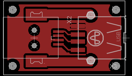

Hallöchen,
ich möchte mir einen USB-Adapter machen.
Und zwar will ich das Ende eines USB-Druckerkabels so Adaptieren so dass
ich wieder einen USB-Stick daran anschließen kann.
Hintergrund ist folgender:
Ein Server ist im Keller im 19" Schrank eingeschlossen. Nur das Kabel
für den Drucker führt aus dem Schrank. Wenn ich den Schlüssel mal wieder
vergessen habe - kann ich den Drucker einfach ausstecken und die Updates
über das "Druckerkabel" einspielen.
Wird das so funktionieren?
Was ist am Layout noch zu verbessern?
Danke

von Jannis C. (kabelwurm)
bist du dir sicher, dass du die Pins von der B-Buchse richtig verbunden
hast? Schau hier noch mal
nach:http://de.wikipedia.org/w/index.php?title=Datei:USB.svg&filetimestamp=20090406174048
Gruß Jannis

von Chris R. (hownottobeseen)
Falls du das Teil trotz des wesentlich günstierem Angebot von Reichelt
bauen möchtest: die Schirme sollten AFAIK auch miteinander verbunden
werden.
Manche Geräte benutzen sie sogar zur Erkennung, ob etwas angeschlossen
ist (so gesehen bei div. HTC-Handys, die ohne Schirm gegen Masse nicht
laden wollen)

von Christian R. (supachris)
Überleg lieber mal, ob du mit dem Lötkolben in den schmalen Zwischenraum
kommt, um die Buchsen anzulöten, ohne dabei Kurzschlüsse zu
produzieren...

von Osche R. (Gast)
Du solltest eher die Signalmasse als Leiterbahn ausführen und mit dem
Schirm die Fläche fluten.
Patrick.

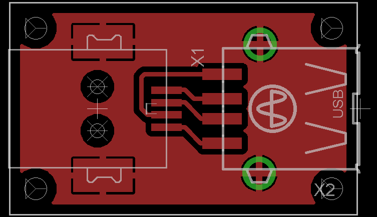

von Funkieman (Gast)
Das war jetzt trotz Tutorial gar nicht so einfach die bestehenden Libs
anzupassen...
Ist es dann so gut?

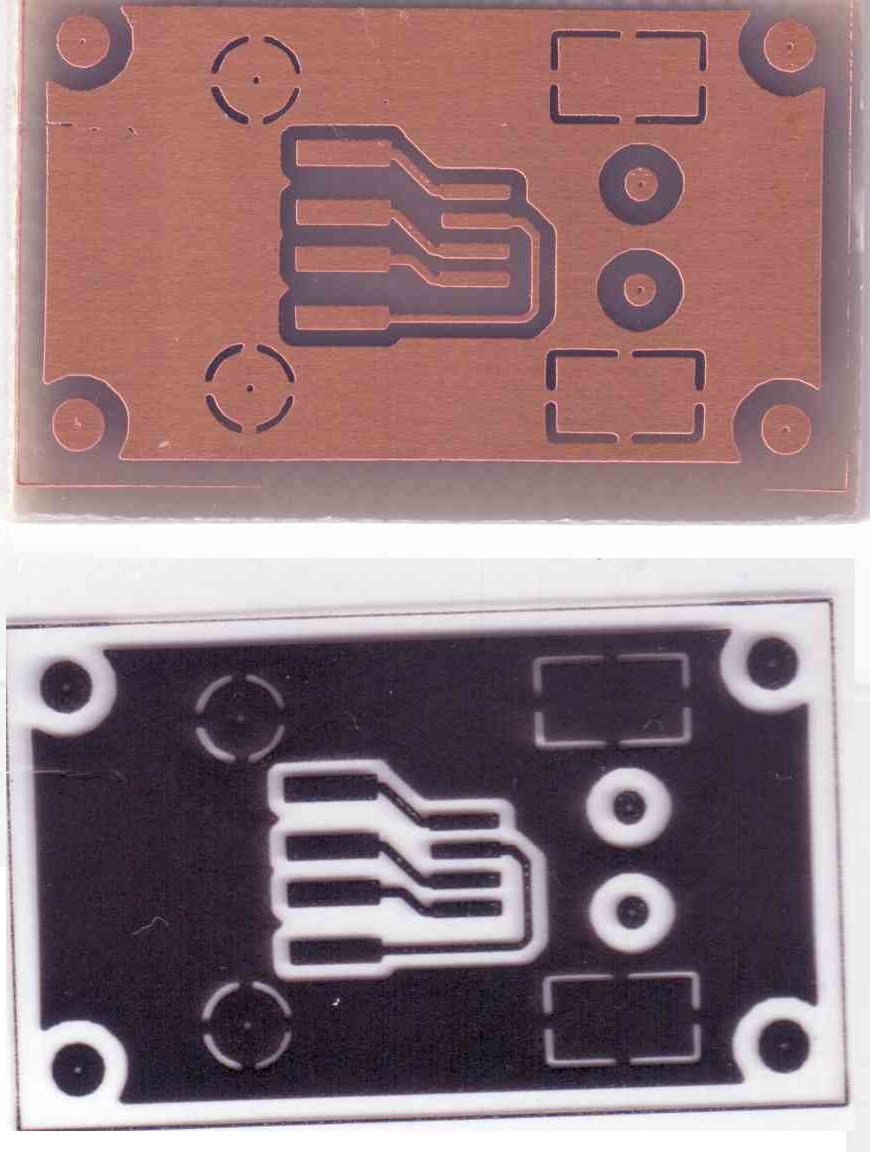

So ist fertig.
Wie findet ihr die LP fürs erste mal ätzen?
Belichtet mit 25sec Sonne ;-)
Mir ist leider erst zu spät aufgefallen, dass ich einen Kratzer in der
Vorlage habe ;-)

von Quallenfischer (Gast)
wenn ich das bild ergebnis.jpg so ansehe: deine vorlage ist verzogen.
Die thermals sollten an allen stellen gleich dick sein! Dann war deine
Vorlage nicht lichtdicht genug. Überall anätzungen...
von Stephan B. (Gast)
Ich finde fürs erste mal sieht es so schlecht gar nicht aus!
Flächen sind eigentlich nicht angeätzt. Die ungleichmässige Dicke an
dern Thermals könnte daher kommen, dass sich deine Folien unter
Temperatur verzogen haben... Hast du einen Laser benutzt?
von Toner (Gast)
Ich schätze eher, das Layout war nicht spiegelverkehrt gedruckt und nun
kann er an seinen Thermals die Uhrzeit ablesen. Eine Sonnenuhr.
Ich meine zu erkennen, dass die Belichtungsvorlage auch nicht richtig
Passt: Beitrag "Re: Sichtkontrolle: USB-Adapter (USB-B Buchse auf USB-A Buchse)"
