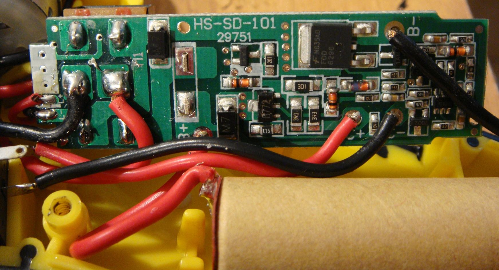

Ich habe mir heute beim Conrad einen Akkuschrauber gekauft
(http://www.conrad.at/ce/de/product/814673/).
Ich habe kurz die Gebrauchsanweisung überflogen, und da habe ich
folgenden Satz gesehen: "Der Akku sollte nur 3-5 Stunden geladen werden.
Wird der Akku überladen (länger als 8 Stunden), kann dies zur
beschädigung des Akkus und/oder des Ladegerätes führen."
Hat denn der Akkuschrauber keine Ladeelektronik?? Denn wenn er eine
hätte, könnte ich den Netzstecker ja so lange dran lassen wie ich will,
oder nicht? Sollte der Akkuschrauber wirklich keine Ladeelektronik
haben, finde ich das erschreckend, dass so etwas verkauft werden darf!!
Ich musste schon einmal mitansehen, wie ein LiPo von meinem Modellauto
abbrannte, und das war heftig!! Soweit ich weiß, verhalten sich LiIon
nicht sehr viel anders bei Überladung oder Kurzschluss.
Foto von der Platine habe ich auch gemacht, ich kann leider nicht
feststellen, ob die nur zur Spannungsstabilisierung/regelung da ist oder
ob das zum laden ist...
MfG Domi
//EDIT: Sorry, ich habe das Bild 2x angehängt, wie entferne ich eines
davon wieder?
Gast #2155436
Der Akku ist mit dem üblichen LiIon Akku Protection Chip gegen
Überladung geschützt, sichtbar als SOT23-6 IC unten rechts.
Du darfst das Teil also länger am Ladegerät lassen, die
Bedienungsanleitung ist wohl nur als Vorsichtsmassnahme zu verstehen um
Ansprüche abwälzen zu können. Schliesslich könnte schnell mal eines der
so nachlässig angelöteten Kabel abbrechen.
OP #2155454
Danke für deine Info.
Dann ist ja eh alles in Ordnung.
Das mit den Kabeln kannst du laut sagen, ich bin soeben beim nachlöten.
Das ist ja katastrophal!! Sieh dir mal die beiden großen Lötstellen
etwas links von der Mitte an. Das sind zwei Metallplätchen, die beim
drücken kurzgeschlossen werden, damit sich der Motor dreht. Das obere
Plätchen hätte warscheinlich keine 2 Wochen gehalten, so wie das
angelötet ist...
Aber was rege ich mich da auf, für 19€ darf man sich nicht mehr
erwarten... nachlöten ist ja kein Problem :D

Gast #2155628
Dominik S. schrieb:
> Ich hab eh auch nen guten Akkuschrauber (von Bosch) ;)
Ich bevorzuge den BS12-A Solid von der Adolf Würth GmbH & Co. KG ;)
seit einem Jahr in meinem Besitz, und das Geld war es mir Wert :D
Die Platine macht einem ja echt Angst. Erinnert mich an die Schweißnähte
vom Sohn meines Chef's. xD
