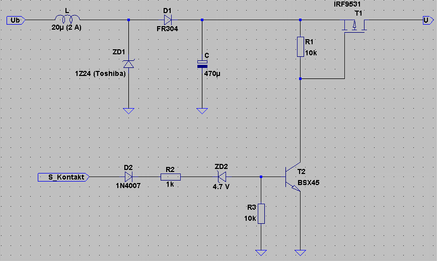

Hallo Forum,
ich spiele mit dem Gedanken, ein einfaches Autoradio zusammenzubasteln.
Mein altes Autoradio ist kaputtgegangen, ich habe es ausgeschlachtet und
habe nun ein leeres Gehäuse davon. Ich möchte in dieses Gehäuse
einfachste AM-Empfangsschaltung plus einen kleinen Audioverstärker
einbauen.
Nun bräuchte ich eine einfache Spannungsversorgung, die man mit dem
S-Kontakt Signal (S-Kontakt = Schlüssel-Kontakt, nehme ich an) ein- und
ausschalten kann, d.h. das Radio soll nur mit dem eingesteckten
Autoschlüssel funktionieren und wenn ich den Schlüssel rausziehe, soll
das Radio von selbst ausgehen und so wenig wie möglich Strom ziehen...
Wäre der Ansatz in der angehängten Datei ok? Was meint ihr? Finger davon
lassen oder dran bleiben... :)
Ich habe die Spannungen am S-Kontakt Signal gemessen:
Schlüssel raus: 2.4 V
Schlüssel drin, Zündung an: 13.6 V
Die Batterie-Spannung ist 12.5 V (Motor aus) und 14.4 V (Motor an)
Weitere Anregungen und Tipps sind gerne willkommen!
Danke,
Alex

1.) das bordnetz haben wir hier schon sehr oft durchgekaut:
der erste treffer unserer sufu:
Beitrag "Auto Schutzschaltung 12V"
2.) die spannung am s pin passt irgendwie nicht, sieht aus als würde der
pin in der luft hängen. belaste ihn mal ein wenig und schau dir die
spannung noch einmal an.
ich stimme für finger weg. (nimms mir nicht übel, aber du hast direkt
danach gefragt)
Gast #2156228
Ich nehme nichts übel, danke schön für die Hinweise, ISO 7637 ist das
Stichwort, oh je, etwas komplizierter als ich es mir gedacht habe...
Ich schaue mal, was ich so alles in der Bastelkiste habe...

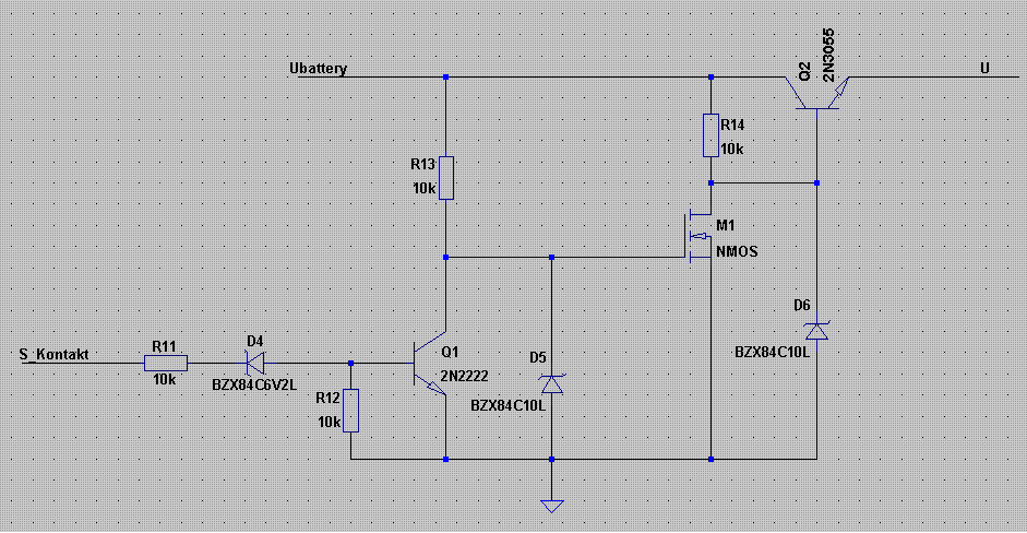

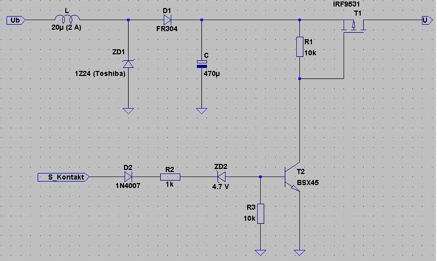

Ich habe mir das Ganze noch mal überlegt und möchte es nun wie in der
angehängten Datei machen. Die ausgewählten Bauteile stammen aus meiner
Bastelkiste... So müsste es jetzt prinzipiell ok sein?

den eingang kann er ja gerne mit einem relais schalten, trotzdem wird er
um eine ordentliche, stabile und sichere spannungsversorgung für sein
gefrickel danach nicht herum kommen.
den s kontakt würde ich noch irgendwie belasten (pull down) ich habe so
die vermutung, dass dieser bereits durch ein relais frei in der luft
hängt.
welches auto ist es, hast du das wartungshandbuch dafür (die 150mb tun
nicht weh und sind auch anderweitig praktisch), da steht so etwas meist
sehr genau drinnen. ansonsten belaste das ding und miss noch einmal.
