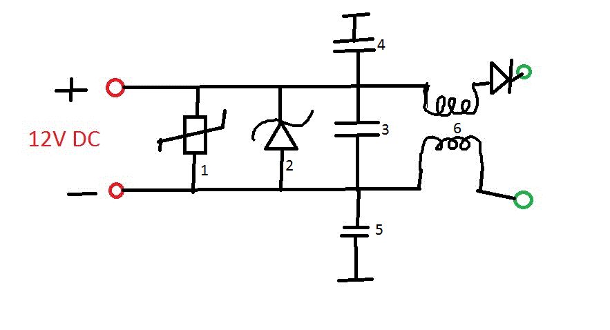

ich bin nicht so bewandert, was Schutzschaltungen angeht. Habe mir da
Mal folgendes (Anhang) von einem Freund geben lassen. Nur weiß ich nun
nicht, welche Bauteile ich für 1-6 idealerweise wähle.
Ich möchte damit mehrere Komponenten schützen und muss das Schaltbild
aufgrund der Verkabelung mehrmals aufbauen.
Die Fakten:
es liegt von außen immer die Bordspannung 12/14.4V an. Beim Starten kann
diese angeblich auch Mal 600V Pieks haben. Dann soll die Schaltung auch
noch gegen Verpolung schützen.
Ich Möchte diese gerne mehrmals aufbauen jeweils für folgende
verbraucher:
- 500mA (LED-Reihe)
- 2A (USB-Hub)
- 3A (RGB-Dimmmer)
- 10A (diverses)
- 20A (CarPC)
Nun die eigentliche Frage/n:
1. wie heißen die Bauteile genau, die ich brauche?
2. Welche eigenschaften / Spannungsfestigkeiten müssen diese aufweisen.
Es würde mir super helfen, wenn ihr mir ein Bsp. geben könntet, wo alle
6 Bauteile mit Werten versehen sind und ihr mir sagt, was ich ändern
muss, um die anderen 4 Varianten zu erreichen.
Vielen Dank
Oekel

> Die Fakten:
Weder "nur beim Starten", noch "angeblich", noch "600V Pieks".
Es gibt definierte Pulse, die als Pruefpulse fuer KFZ definiert sind.
Die Norm dazu heisst ISO 7637.
Dabei gibt es einen Impuls No. 1, der Stoerungen durch abschalten von
Induktivitaeten simuliert. Das areen -100V mit bestimmter Anstiegszeit
und -dauer.
Impuls No. 2a und 2b, die eine UNterbrechung der Zuleitung simuieren.
Bis +50V
Imuls 3a und 3b simulieren Schaltvorgaenge und erzeugen bis -150V.
Puls 4 simuliert den Spannungseinbruch beim Anlassen,
Puls 5 ist besondres gemein (Load Dump = Unterbrechung der
Batterieleitung waehrend Generator laeuft),  denn er ist sehr lange
(400mS) mit bis zu 87 oder 36V (je nachdem ob das Fahrzeug einen
zentralen Load-ump-Protector hat.
Es ist also ein wenig komplexer als "Pieks".
Das geht ja wohl nicht.
Sie kann hoechstens gegen Verpolung am Eingang schuetzen, nicht aber
gegen Verpolung am Ausgang.
Ausser, Du baust sie fest in die u.a. Geraete ein
> - 500mA (LED-Reihe)
> - 2A (USB-Hub)
> - 3A (RGB-Dimmmer)
> - 10A (diverses)
> - 20A (CarPC)
Siehe Norm ISO7637 in Verbindung mit den Datenblaettern der Komponenten
sowie Schaltungssimulation.
Das geht nicht!
Es haengt immer vom Verbraucher ab, welche Kompoenten notwendig sind um
die o.a. Stoerfestigkeit zu erreichen.
Auf jeden Fall kannst Du den Kondensator 5 rausschmeissen.
Die Drossel verwendet man ebensowenig. Schadet manchmal mehr bei den
Impulsen, insbesondere in Verbindung mit Gleichrichtern (Kann
Ladesspitzen verlaengern) und Kondensatoren (Schwinglreise bilden und
dadurch die Polaritaet umkehren).
Wenn C5 entfaellt, natuerlich auch C4.
Welche Wette Varistor und Zenerdiode haben muessen, haengt von der
Eigenstoerfestigkeit der Verbraucher ab.
Gruss
Michael

Na gut, dan bau Die Bauteile 4, 5 und 6 halt wieder ein und ignoriere
meinen Beitrag.
> Und ja, ich will diese Schaltung in die betroffenen Geräte
> einbauen/löten.
> Es geht also nur um Verpolungsgefahren am Eingang.
Prima. Das ist also schon mal eine neue Information.
Dann solltest Du die Diode vom Aus- an den Eingang setzen.

Welche Spannungen brauchst Du denn am Ausgang? Das Bordnetz hat alles,
bloß keine 12V. Standardbereich ist 8V bis 18V, beim Anlassen auch noch
mal deutlich daneben. Plus jede Menge Störungen. "The power supply from
hell" trifft es ganz gut.
Stabile 12V im Kfz zur Verfügung zu stellen, ist alles andere als
trivial, ohne Schaltregler geht das nicht. Wenn der CarPC mit 5V
zufrieden ist, wird das schon einfacher. Auch dann brauchst Du aber
einen Schaltregler, weil Dich die Verlustleistung im Längsregler sonst
umbringt.
- 500mA (LED-Reihe) - hier könntest Du mit einer Konstantstromquelle und
ein bisschen Überspannungsschutz schon zurecht kommen.
- 2A (USB-Hub) - der wird wohl 5V sehen wollen.
- 3A (RGB-Dimmmer) - welche Spannung braucht der?
- 10A (diverses) - dito
- 20A (CarPC) - dito
Ist der CarPC nicht darauf ausgelegt, direkt ans Bordnetz angeschlossen
zu werden? Bei der Bezeichnung würde ich erwarten, dass er die
Schutzbeschaltung schon an Bord hat.
Als Anregung kannst Du mal Beitrag "µC-Spannungsversorgung für Kfz - Schaltungsvorschlag"
nehmen. Allerdings sind die Kritikpunkte von Thomas O. durchaus
berechtigt, die Schaltung ist alles andere als perfekt.
