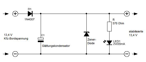

Für einen Verbraucher im Auto (Soundanlage mit 13,5V Eingangsspannung)
brauche ich nur einen kleinen "Entstörfilter" bzw. einen
"Spannungsglätter", damit die Elektronik bei Spannungsspitzen nicht
beschädigt wird.
Ich hab nur keine Ahnung wie groß ich den Kondensator dimensionieren
muss, bzw. welche Zenerdiode verwendet werden soll. Der Kondensator darf
ja auch nicht zu groß werden, damit die Sicherung durch den
Kurzschlussstrom nicht durchbrennt, oder? Ist die Schaltung sonst
richtig aufgebaut?
Danke schonmal!

Mit der Schaltung schließt du höchstens deine Bordspannung kurz!
Und was soll denn der Überspannungsschutz!?! Jede China Endstufe hält
i.d.R. kurze Spannungsspitzen aus.
Einzig ein 1Farrad Kondensator in unmittelbarer Nähe zur Endstufe kann
ich dir bei größeren Leistungen ans Herz legen.

Der Elko hilft nicht gegen Nadelimpulse.
DSE-FAQ beachten und noch eine Drossel in die Zuleitung, ca. 47 µH.
Eine Sicherung könnte ebenfalls nicht schaden, falls Deine Schaltung mal
einen Fehler aufweist. So eine Autobatterie schiebt ganz gut Ampere
nach...
Außerdem hast Du bei 13,4 V am Eingang und einer Diode im Strompfad
natürlich keine 13,4 V mehr am Ausgang.

Audioanlage und den Strom über eine 1N400x, die gerade mal 1 A
verkraftet?
Für 'ne Audioanlage ist das aber echt nicht notwendig.
Statt der Zener würde man übrigens eine Transil verwenden, sofern eine
Schutzschaltung denn erforderlich wäre.

also die audioanlage ist ein 5.1 desktop system von creative, welches
für den anschluß am pc oder an einem heimkino gedacht ist. dieses system
wird über ein netzteil mit 13.5 volt versorgt.
da das teil wie gesagt eigentlich über ein netzteil an der steckdose
hängt, denke ich nicht das es ausreichend gegen spannungsspitzen etc.
gesichert ist...
aus der schaltung der dse-faq ("F.23. Das KFZ-Bordnetz") kommen ja
hinterher nur noch 7,3 volt raus, oder hab ich das falsch verstanden?
bin kein elektronik profi, doch für euch ist das doch sicherlich ein
kinderspiel...
danke schonmal..
> gesichert ist...
Ist es wahrscheinlich auch nicht.
Deine Schutzschaltung ist da allerdings nicht ausreichend.
Funktioniert es denn auch noch mit 12V? Dann würde ich einen
Low-Drop-Regler empfehlen.
Zusätzlich noch eine Drossel und Transil und Kondensator vor den Regler.
Vor alles eine Sicherung und gegen verpolung eine Diode, die die
Schaltung kurzschließt und die Sicherung durchbrennen lässt.
Ob man den Generator trotzdem noch hören kann würde ich mal nicht sicher
ausschließen wollen. Also ausprobieren.

> Ist die Schaltung sonst richtig aufgebaut?
Nein.
Hinten kommen nur noch 12.7V raus,
und der Elko hilft nicht bei hochfrequenten Störungen,
es sollte noch eine Drossel an passender Stelle dazu.
Die Z-Diode muss mehr aushalten, als an zu viel reinkommen kann,
und das kann sie nicht. Du musst also die Z-Diode mit einer
(flinken Fein-)Sicherung (in der Zuleitung) schützen,
die Z-Diode muss eine grössere Impulsbelastbarkeit haben als das
Schmelzintegral der Sicherung.
Die 1N4007 ist überzogen, ein 1N4001 würde nicht reichen, aber
1N4004 geht. Schottkys bis 100V sind denkbar.

Wenn Spannung zu groß, dann Sicherung muss kaputt gehen bevor Diode
kaputt gehen.
Achso, Du bist ja nur Elektronikanfänger, kein Grammatikanfänger. Also
noch mal auf Deutsch:
Falls die Eigangsspannung so weit ansteigt, dass die Z-Diode (die
übrigens lieber eine Transil sein sollte) anfängt zu leiten, muss
sichergestellt sein, dass die Sicherung schnell genung auslöst, dass die
Z-Diode überlebt.
Wenn die Sicherung so überdimensioniert ist - oder andersrum gesprochen,
wenn die Z-Diode so unterdimensioniert ist - dass die Z-Diode wegbrennt
und die Sicherung nur müde lächelt, dann bietet die Schaltung keine
Schutzwirkung.
Die maximale Impulsbelastbarkeit der Z-Diode sollte grob geschätzt mehr
als dem zehnfachen Nennstrom der Sicherung entsprechen. Bei einer TT
Sicherung sogar noch etwas mehr.
Um das genauer abzuschätzen gibt es die besagten Schmelzintegrale (i^2 t
Integrale), die die Auslösegrenze einer Schmelzsicherung beschreiben.
