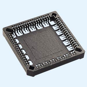

auf einem meiner PC Mainboards bin ich beim ausbau einer Steckkarte
blöde am PLCC Sockel des Bios hängengebleiben und nun ist der Sockel
eingerissen.
Es handelt sich hierbei um einen SMD PLCC-32 Sockel. Der Originalsockel
hat an der Unterseite noch den Plastikboden.
Nun meine Frage, wie bekomme ich diesen Sockel schonend (Mainbaord und
meine Nerven :)) und wie löte ich am besten einen neuen auf.
Zum PLCC löten fand ich einen Beitrag von 2007 aber vielleicht hat
jemand weitere Tips :)
Danke

Du sagtest, daß es sich um einen SMD-Sockel handelt - also wie im Bild.
Mit dem Heißluftfön dort mitten hinein blasen, so daß wenig Luft auf die
umliegenden Teile bläst. Der Sockel selber darf dabei ja Schaden nehmen.
Mehr als 350°C würde ich allerdings nicht einstellen.
Anschliessend die Lötpads mit Entlötlitze reinigen.
Wenn Du nun wieder einen Sockel einlöten möchtest, empfehle ich bei
Handlötung, den inneren Rahmen heraus zu knipsen. Dann kann man daran
einfacher löten.

Gast #2157526
es handelt sich um den Sockel im gezeigten Bild.
Bin erstmal hergegangen und habe den Sockel notdürftig geflickt.
Eigentlich etwas Draht genommen und 2x um den sockel gewickelt. Nun
funktioniert das board vorerst wieder.
