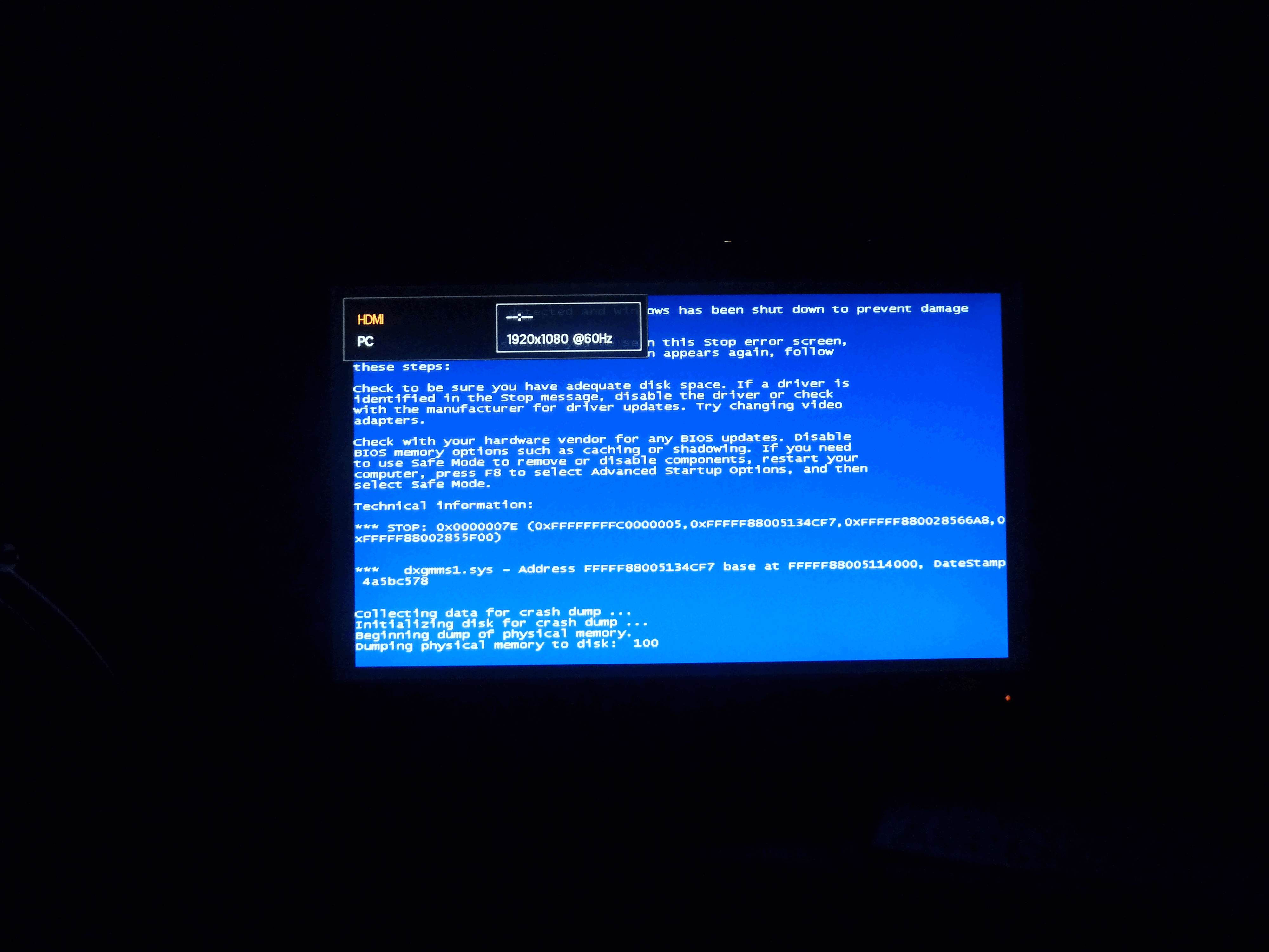

nach etwa 20-40 Minuten Battlefield Bad Company 2 tritt immer dieser
Bluescreen auf! (angehängt)
Bei anderen Spielen und Programmen tritt  normalerweise nie ein
Bluescreen auf.

von Torsten S. (torstensc)
3,2 MB für so ein Scheißbild. RAM Parameter einstellen wollen, aber kein
Bild formatieren. Ordentliches Bildformat, und ich helfe gern.

von Lukas K. (carrotindustries)
Leon schrieb:
> RAM Module von denen ich nicht weiß wie ich cr trfc twr twtr trpd und
> b2b einstelle.
Gibt's da keinen Auto-Modus bei dem die Werte aus dem SPD-EEPROM
ausgelsen werden?
http://www.google.de/search?q=dxgmms1.sys+bsod kennst du?

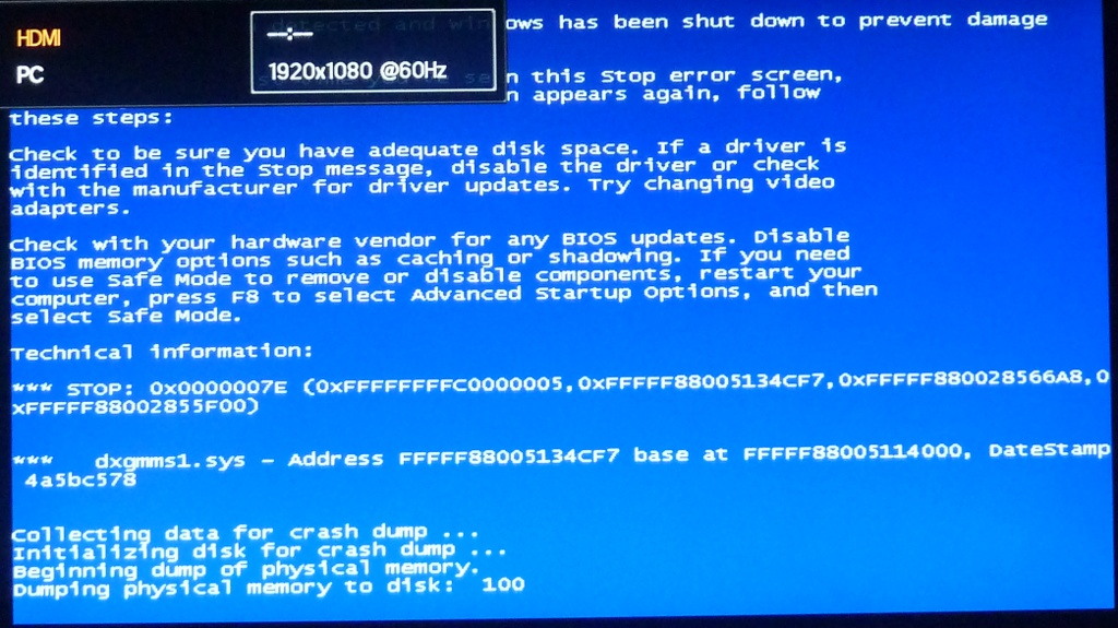

von Leon (Gast)
okay hier ein neues bild
RAM-Problem. Übertaktet oder defekt. Kann durch das Board auch voll an
der
Leistungsgrenze betrieben werden. Dann merkst du es auch nicht mit nem
RAM-Test. Kackt dann in Verbindung mit DirectX ab. Garantiert auch ein
x64 System drauf? Herzlich willkommen im Club. Du bist nicht der erste
mit dem
Problem.
Torsten
von Leon (Gast)
jo windows 7 64 bit! habe eben meinen ram auf 1066mhz heruntergestellt
und auf t2 laut dem thread hier soll das helfen:
http://www.computerbase.de/forum/showthread.php?t=746053&page=4

von Alex W. (a20q90)
Lieber Leon,
das Dir hier so wiederwillig geholfen wird, ligt daran, das auf dem
Bluescreen bereits steht, was das Problem ist! Geb doch einfach mal den
Dateinamen mit der Endung ".sys" in Google ein (nach dem Bereich
"Technical information")!

von Leon (Gast)
Also auf 1066Mhz und Comand Rate 2T läuft es ohne Probleme 80 minuten am
Stück.
