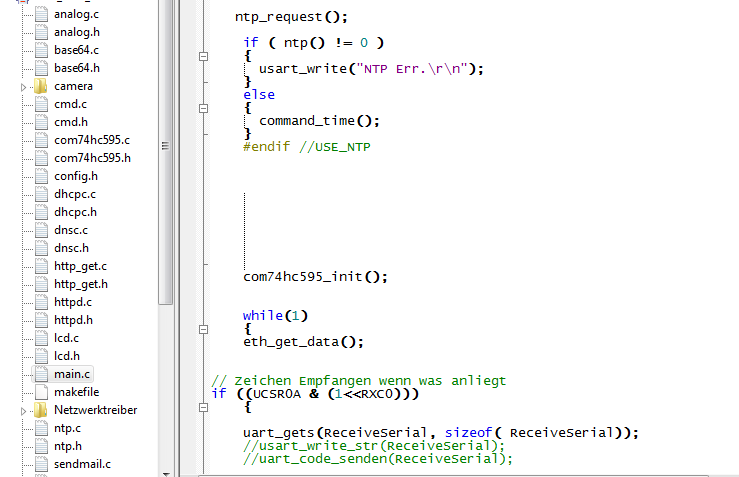

ich benutze Neuerdings das Programmers Notepad, vorher hatte ich AVR
Studio da klappte alles irgendwie besser.... Naja.
Ich habe zwei Files eingefügt, einmal die com74hc595.c und die Header
Datei .h. Wenn ich jetzt übersetze wird kein Fehler deklariert.
Rufe ich nun die in der .h vorhandene void auf com74hc595_init(); kommt
eine Fehlermeldung.
Ps: In AVR Studio läuft es.
Auszug aus der Header Datei:
// initialize the mikrocontroller
extern void com74hc595_init();
Das ist die Fehlermeldung
Linking: Hexfiles/Webserver_MEGA644.elf
avr-gcc -mmcu=atmega644 -I. -g -Os -funsigned-char -funsigned-bitfields -fpack-struct -fshort-enums -Wall -Wstrict-prototypes -Wa,-adhlns=main.o  -std=gnu99 main.o usart.o stack.o timer.o cmd.o base64.o networkcard/enc28j60.o networkcard/rtl8019.o httpd.o telnetd.o ntp.o lcd.o udp_lcd.o wol.o http_get.o analog.o sendmail.o camera/cam.o camera/servo.o dnsc.o dhcpc.o   --output Hexfiles/Webserver_MEGA644.elf -Wl,-Map=Hexfiles/Webserver_MEGA644.map,--cref -lm
main.o: In function `main':
d:\microcontroller\programm\webserver\eth_m32_ex_soft\newstack1_2_5/main.c:231: undefined reference to `com74hc595_init'
make.exe: *** [Hexfiles/Webserver_MEGA644.elf] Error 1
Kann mir einer Helfen ? Was kann ich noch falsch machen ?

Nicht die Funktion ist in der .h vorhanden (Definition), sondern nur die
Info, wie die Funktion verwendet/aufgerufen wird (Deklaration). Die
eigentliche Funktion fehlt dem Linker, daher die Fehlermeldung.
Und siehst du in der Zeile, die mit "avr-gcc" beginnt, die ganzen .o
Dateien? Darunter müsste auch com74hc595.o sein, damit es funktioniert.
Um das zu erreichen, musst du com74hc595.c im Makefile mit eintragen.

Das macht das AVR Studio ja glaub anders. Der erzeugt das Makefile neu,
oder trägt es automatisch mit ein. Wenn mich nicht alles täuscht.?
Also müsst das so richtig sein, oder ? Ein Fehler kommt dann auch nicht
mehr.
