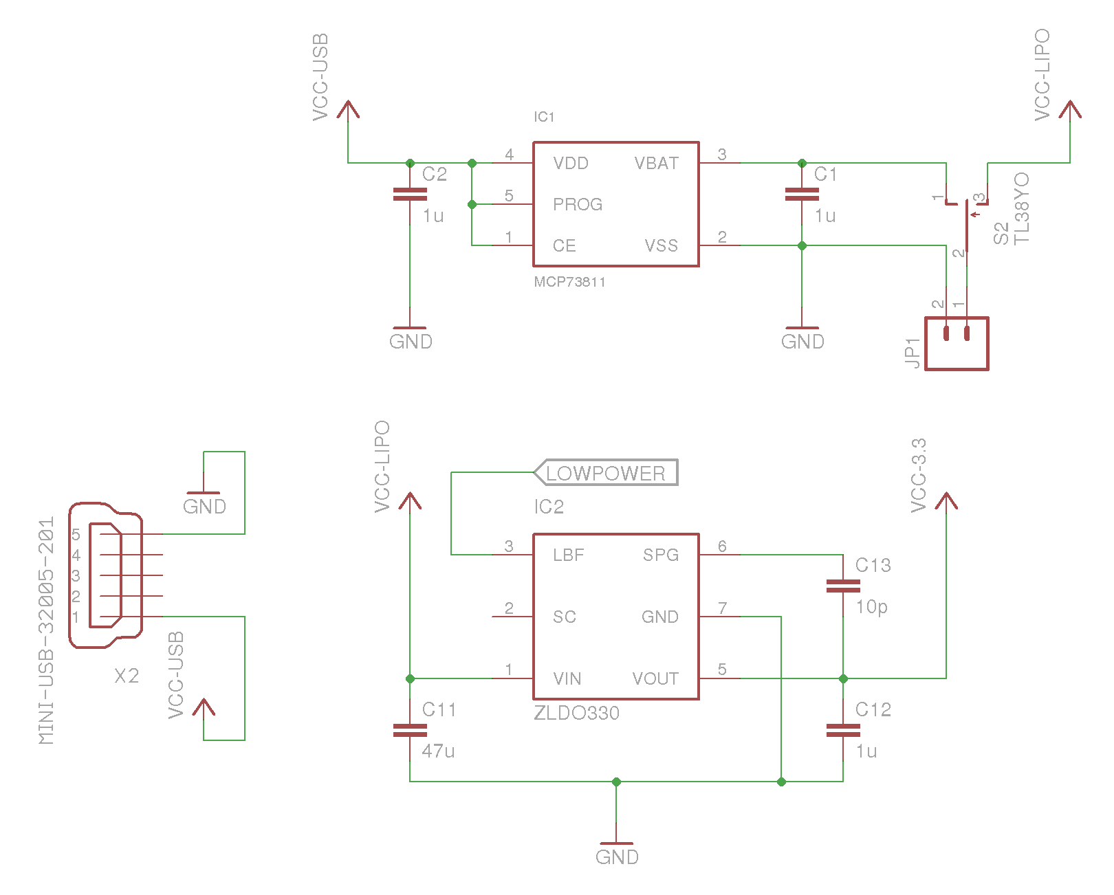

ich möchte gerne ein portables Gerät bauen, dass von einer einzigen 3,7V
LiPo Zelle (hängt an JP1) befeuert wird. Nun habe ich am Anfang, wie im
Anhang zu sehen, eine USB Buchse (VCC-USB) zum Versorgen des IC1 LiPo
Charger ICs. Außerdem habe ich an der LiPo Zelle (VCC-LIPO) den IC2 als
LDO hängen der letzten Endes mein Versorgungsnetz (VCC-3.3) erzeugt.
Z.z. habe ich jetzt einen Schalter SC2 zum Schalten zwischen Laden oder
Entladen (Betrieb). Viel schöner wäre es natürlich wenn ich diesen
Schalter einfach überbrücken könnte damit das Gerät jederzeit laufen
kann, ob ich nun zwischenzeitig mal USB zum Laden anschließe oder nicht.
Daher die Frage: Kann ich den Schalter einfach weglassen oder muss ich
dabei etwas gesondert beachten? Puffer-Elko? Diode? irgendetwas?
P.S. Ich weiss das meine LiPo Zelle so leider nur bis ca. 3,35V, statt
z.B. 3V entladen wird, aber so wird die Schaltung extrem vereinfacht und
wesentlich preisgünstiger.
Schöne Ostergrüße ;)
Chris

Du kannst gleichzeitig Laden und Entladen, dazu benutzt man je genau
einen Puffer-Akku!
von Tom (Gast)
Einen Akku lädt man nicht unter Last.
Du kannst den Akku beim Laden einfach von der Versorgung entfernen. Ich
nutze dazu einen P Kanal MOSFET und eine Diode.
von ebtschi (Gast)
Warum gehst du nicht mit 2 Dioden (von Akku und USB) auf den LDO?
Eine Diode vom Akku zum LDO kann ich wohl leider nicht einbauen, der
Spannungsabfall wäre zu hoch. Ist der Spannungsabfall der Diode z.B. nur
0,3V könnte der LDO den Akku ja nurnoch bis 3,65V entladen, was gerade
mal knapp unter der nominal Spannung liegt... :(
Ich habe schon ewig nach einem LDO wie dem ZLDO330 gesucht, eigentlich
wollte ich etwas das mir aus 3V-5V immer stabil 3,3V erzeugt, was jedoch
nur mit teuren ICs und viel Beschaltung möglich zu sein scheint.
Also muss ich wirklich eine komplette Beschaltung von 2 Mosfets zum
Umschalten von USB auf Akku und umgekehrt bauen? Könnte per einfachem
Spannungsteiler ja zumindest die USB Spannung direkt an einen Interrupt
legen zum feststellen ob USB Ladestrom hergibt oder nicht. Den
Kondensator vorm LDO sollte ich dann wohl auch etwas größer gestalten um
mögliche "Schaltzeiten" der Mosfet sicher zu überbrücken nehme ich an.

von ebtschi (Gast)
Guckst du hier:
http://www.google.at/url?sa=t&source=web&cd=1&ved=0CB8QFjAA&url=http%3A%2F%2Fwww.infineon.com%2Fdgdl%2Fbat60aseries.pdf%3FfolderId%3Ddb3a304313d846880113def5812204a1%26fileId%3Ddb3a304313d846880113def70c9304a9&ei=uvq1Tb-4Lcr0sgaIyJm6DQ&usg=AFQjCNGZrjIfjF44KxHqr32jr7KMvzakLw
Der Spannungsabfall liegt bei deinen Strömen irgendwo zwischen 0.1 und
0.2 V. Ist das noch ok?
