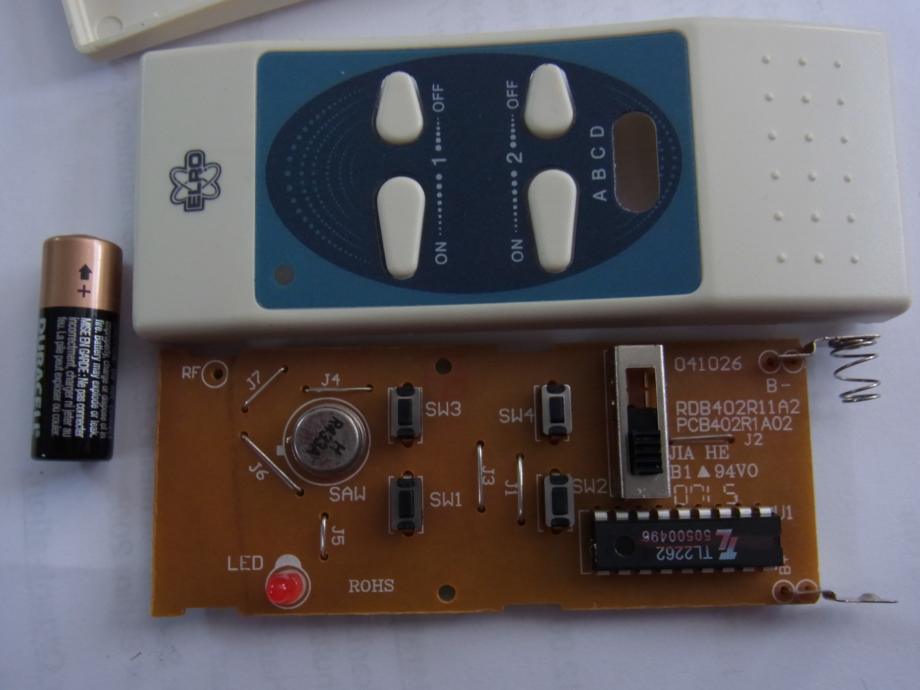

Kann es sein, dass so ein Sender im Nicht-Benutzungfall überhaupt Strom
zieht? Es würde doch genügen, wenn der Druck auf den Taster die
Elektronik in Gang setzt.

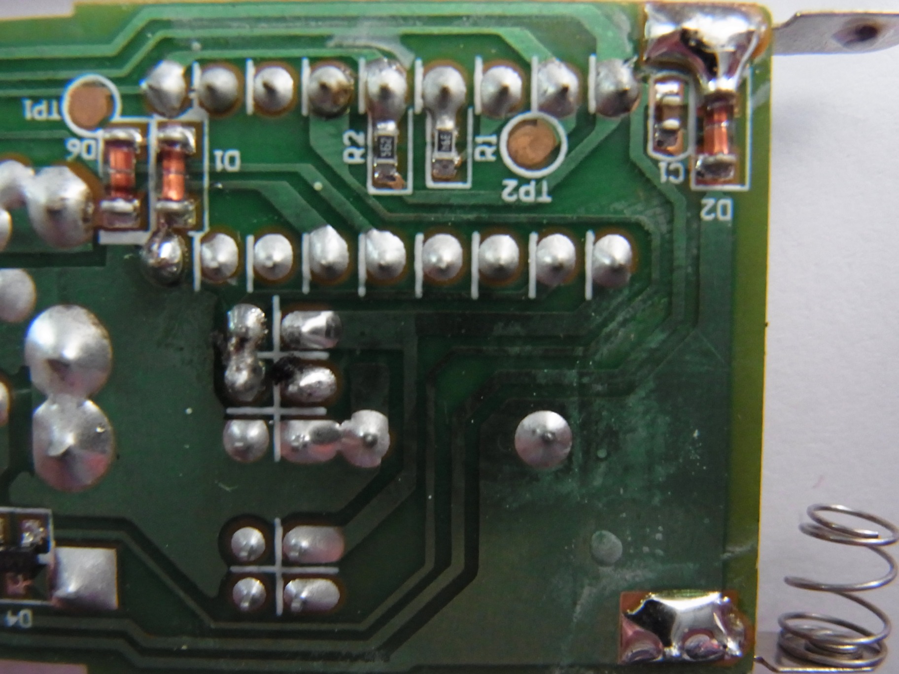

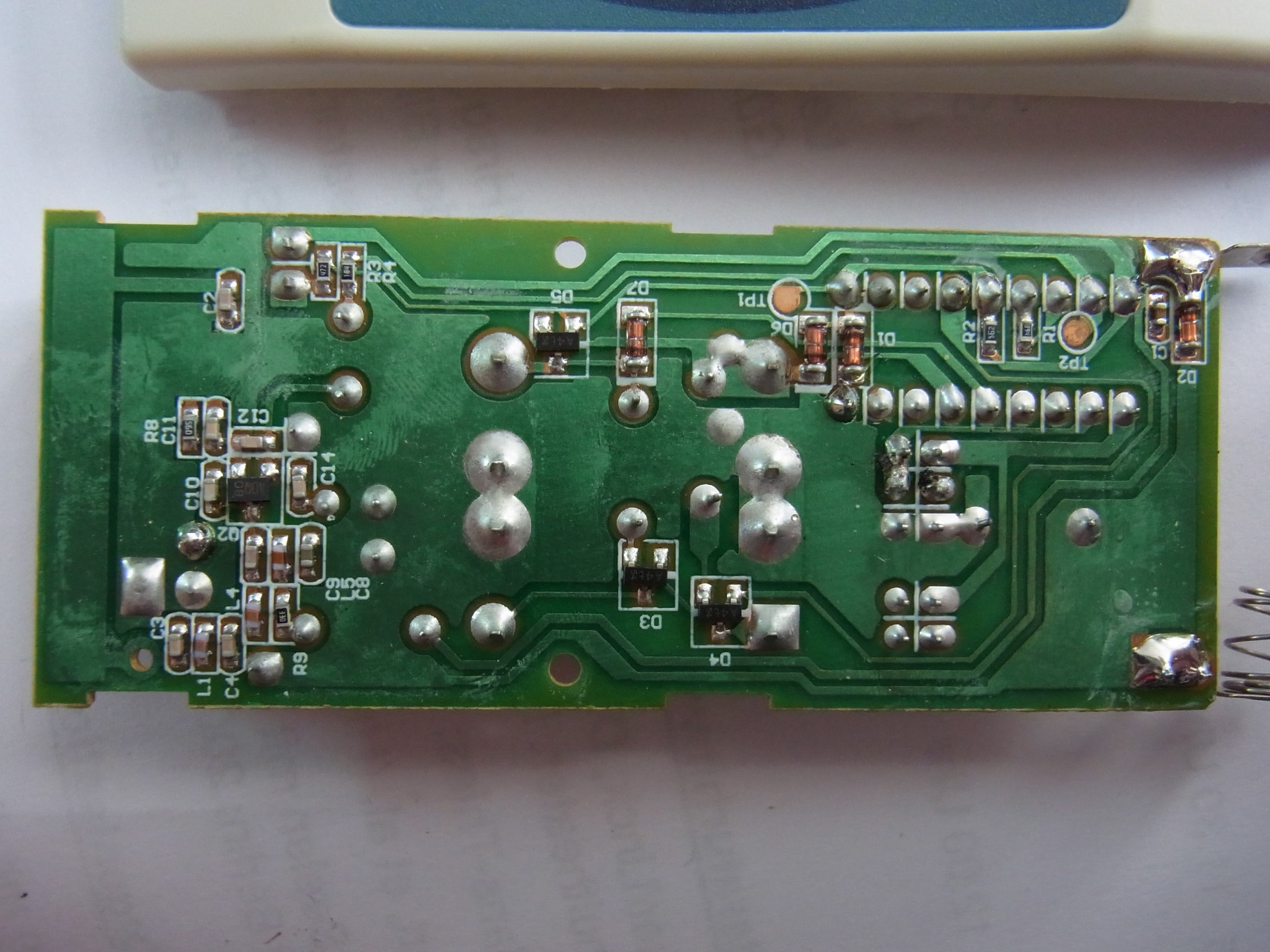

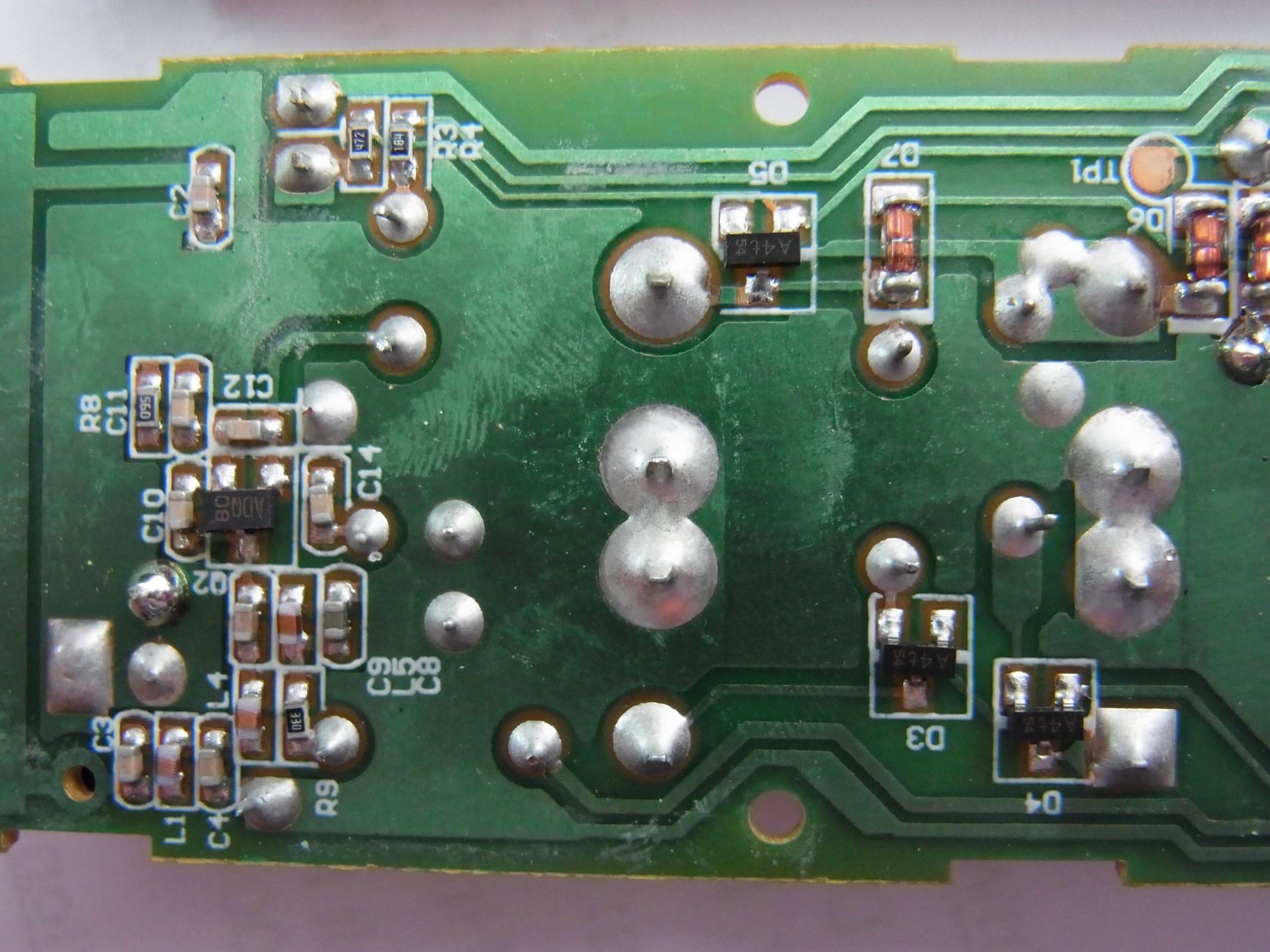

Anbei die Innenansicht des Senders. Auf der Rückseite ist beim -Pol ein
fetter Klacks Lötzinn, der sich sogar an D2 herangemacht hat.
Kann dies die Ursache für den Leckstrom sein?
D2 scheint parallel zur Batterie zu liegen, doch wozu?

Nein! Ich habe selbst solche Sender, da wird nix gezogen.
>Es würde doch genügen, wenn der Druck auf den Taster die Elektronik in Gang
setzt.
So ist es! Ich vermute bei den Tastern ein Leckstrom. Versuche doch mal
die Platine mit Spiritus zu reinigen.
Wenn die Batterien so schnell leer sind, wirste ja ARM ;-)

Habs jetzt mal Kontaktspray probiert - sieht jetzt pikobello aus, aber
elektrisch kein Unterschied. Ich wiederhol es noch mal mit Spiritus.
Es scheint so, als würde das Betätigen des Tasters jedesmal den
Ruhestrom um 0,1 µA verhöhen. Merkwürdig.

oftmals sind diese 12V Batterien garnicht alle, darin befinden sich
liebevoll aneinandergepappte Knopfzellen. Diese Zellen sind an den
Kontaktflächen nicht sehr sauber und es kommt zu einem hohen
Übergangswiderstand, welcher dafür sorgt, dass man das Gefühl hat die
Batt. ist alle. Mach mal ne leere auf und miss die einzelnen Zellen. Du
kannst die danach in eine kleine Röhre aus Papier und Tesafilm stecken,
das hat den Vorteil, dass der Druck der Batterieklemme auf die Zellen
übertragen wird.
Na als Verpolungsschutz! Bei verpolter Batterie wird die praktisch
kurzgeschlossen, was immer noch besser ist, als die Elektronik zu
zerschießen. Eine Reihendiode würde die Funktionsdauer reduzieren.
