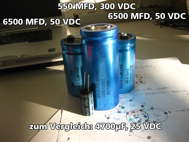

Ich habe von einer Ersteigerung als Beilage noch 3 super grosse
Kondensatoren bekommen. Leider kann ich nicht mit Sicherheit
feststellen, mit welcher Kapazität sie bestückt sind.
siehe Anhang: Supercaps oder nicht?
MFD = mF = Millifarad?

Dann sind das einfach sehr, sehr alte Kondensatoren, sonst kann ich mir
das nicht erklären. Wie auf dem Foto zu sehen, ist ein neuer Kondensator
4700µF/25VDC sehr viel kleiner als die Mordsdinger.
Spannungsfestigkeit braucht eben Volumen. Bei höheren Spannungen muss
das Dielektrikum dicker sein.
Allerdings sehen die Teile wirklich schon älter aus, zwar schön mit
Schraubanschluss, aber ein Serienwiderstandstest (ESR-Tester) wäre
interessant.
Gast #2159069
Blaue Folie war in den 80ern (vielleicht noch 90ern ?)
üblich.
Jetzt sind die immer schwarz, zumindest recht dunkel.
Ob sie noch gut sind?
Wenn die Dinger für ein Projekt gebraucht werden, dürften
doch die entsprechenden Spannungen zur Verfügung stehen:
Mit ein paar Widerständen und einem Multimeter ist das
schnell getestet...
> Grüezi Miteinander!
Nein.
Hersteller steht doch drauf - Mallory - die existieren immer noch. Den
Elko wo die Typnummer zu sehen ist habe ich zwar nicht gefunden, aber es
gibt ähnliche im Katalog auf der Website, schau einfach mal nach.
