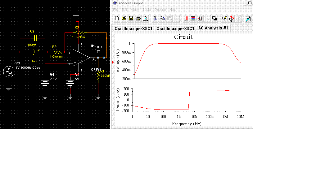

Suche einen schnellen OPV für AD-Wandler Interface schaltung, der auch
bei Reichelt zu erhalten ist.
Eigenschaften : Rail to Rail
                Single Supply Max VC = 5 Volt
                Bandbreite bei Verstärkung 1 mit Gegenkopplung am
                invertierenden Eingang mindestenz 5 Mhz
Habe den OPA353 mal simuliert, bei dem war schon bei 1Mhz Schluss.
Könnt ihr mir welche empfehlen, die nicht son mauen Amplitudengang
aufweisen. 5 Mhz Bandbreite ist doch nicht die Welt.
G. Tobi

schau dir doch mal das Datenblatt vom TLC 074 an der ist schnell und
single supply hat er auch auf jeden Fall Beim Rest bin ich mir nicht
sicher...

Danke für deinen Vorschlag, habe schon Stunden gesucht, aber keinen
passenden gefunden, entweder zu langsam, kein Single Supply, kein Spice
Model File, zu grosses VCC und und und.
Hab mir den TLC 074 mal angeschaut und ein Spice Model File finden
können. Der scheint genau der richtige zu sein, da wo der OPA353 flach
abfällt, legt der TLC noch mal richtig los, um dann bei ja 8 Mhz steil
abzufallen. Optimal um den Übergang mit einem Tiefpass zu kombinieren.
Habe mal bei Reichelt geschaut, ob die den da haben, habe ihn dort
leider nicht gefunden. :( . Wo kann man den den noch herbekommen,
oder habe ich falsch gesucht, oder gibt es einen Ersatztypen, nur mit
ner anderen Bezeichnung?.
