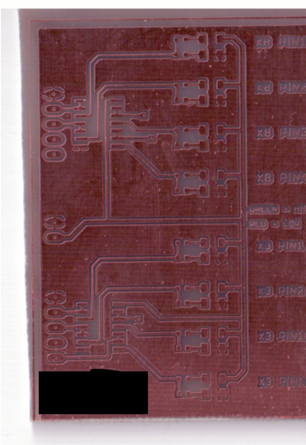

Warum wurde Leiterplatte ungleichmäßig geätzt
Gast #2160178
ich weiß, dass es schwer ist einfach mal so eine gute Diagnose zu
stellen - dennoch habe ich die Hoffnung das mir jmd. einen passenden
Tipp hat.
Also,
meine Leiterplatte wurde eben ungleichmäßig geätzt. Während die eine
Leiterbahn oder SMD-Pad schon fast weg ist ist das andere noch nicht
einmal sauber heraus-geätzt.
Basismaterial: Bungard
Belicher: den kleinen ProMa (Reichelt: Belichter 1)
Zeit: 2:30min
Ätzbad ist schon ca. 2 Wochen alt - waren aber nur ein paar kleine
Leiterplatten drinnen.
Die Vorlage ist auf Overheadfolie mit einem Samsung Laserdrucker
gedruckt.
Die Verätzten stellen sind aber auf der Vorlagen beim gegen das Licht
Blicktest nicht schlechter als die anderen.
Danke für eure Tipps...

#2160187
Ich glaube Du solltest uns beschreiben wie Du ätzt wenn wir Dir helfen
sollen.
Also: Ätzmittel, Ätzgerät (Küvette, Gurkenglas,
Schaumätzgerät,...),Temperatur und wie Du beim Ätzen genau vorgehst.
Und ein Foto der Platine wäre auch nicht schlecht...
#2160196
Stephan B. schrieb:
> Während die eine
Kann es sein, daß die Vorlage nicht perfekt auf die Platine gepreßt war?
Dann kommt Streulicht unter die schwarzen Bereiche der Vorlage und
belichtet die Fotoschicht.
Was für ein Ätzbad hast du verwendet?
#2160237
Man sieht deutlich, daß die Fehler links oben sind - selbst die
Randlinie ist dort stark angeätzt.
Da wird wohl Licht unter die Folie gekommen sein und den Fotolack
zumindest anbelichtet haben. Wenn man dann evtl. noch etwas zu lange
entwickelt, wird die Lackschicht dünn und geht während des Ätzens ab,
d.h. das Ätzmittel beginnt einige Zeit nach dem Start des Ätzvorganges
auch die schlecht abgedeckten Bereiche mit abzulutschen.
Man erkennt das an der rötlichen Farbe und der abgerundeten Fläche der
betroffenen Pads und Leiterbahnen.
#2160244
Du hast die Folie nicht mit der bedruckten Seite auf die Platine gelegt.
Damit gelang Strulicht seitlich an die Ätzräder.
Setzt natürlich voraus, daß man die Folie mit einem Spiegelbild
bedruckt, damit man die "verkehrt herum" drauflegen kann.
Gast #2160255
Also das kann ich definitiv ausschließen.
Wenn ich mit dem Fingernagel über die Tonerschicht fahre spüre ich sie -
dann ist die Schrift Spiegelverkehrt...
Ja, ich Bilde mir eben ein, dass ich an der angeätzten Stelle einen
leichten Grad vom Sägen am Leiterkartenrand spüre...
Die Leiterplatte ist nirgends rötlich... Das hat der Scanner so gemacht.
Meine Augen sehen eine durchgehend schön kupferfarbene Fläche.
#2160259
Die Farbe ist aber ganz typisch, deswegen glaub ich das nicht.
Das angeätzte Kupfer hat eine andere Farbe, als unversehrtes. Sieh dir
mal die Platinenumrandung genau an.
Man kann das übrigens sehr schön benutzen, um festzustellen, ob an den
offenen Stellen der Fotolack restlos wegentwickelt ist. Einfach in kurz
in die Ätzlösung tauchen und mit Wasser abspülen.
Gast #2160265
Ok, die ist kupfern verläuft dann ins rote und verschwindet dann ;-)
Ich habe mit meiner Aussage eher Pads und die Massefläche gemeint...
#2160267
Bei den SMD-Pads links oben kann man sehen, daß sie am Rand angefressen
sind, in der Mitte aber nicht.
Solche Effekte kann man auch durch überätzen bekommen: Da wird dann an
der Kante entlang unter den Fotolack geätzt. Das tritt dann allerdings
überall auf.
#2160294
