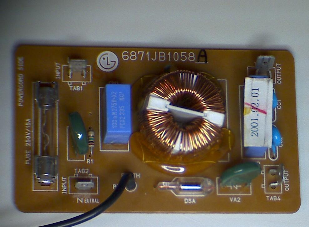

Guten Abbend zusammen,
ich habe einen defekten Kühlschrank von LG.
Der defekt äußert sich dadurch, dass vom
Spannungseingang 230V~ keine Spannung am
Ausgang ankommt (siehe Platine).
Wenn ich die Flachstecker vom 230V~ Eingang
direkt mit den Flachsteckern vom Ausgang verbinde,
funktioniert der kühlschrank einwandfrei.
Das ist natürlich keine Lösung. Kann mir jemand
schreiben, was diese Platine für eine Funktion hat?
Dient sie nur als Entstörfilter?
Auch weiss ich nicht was das Bauteil DSA sein soll.
Die Kondensatoren werde ich erneuern und dann mal
schauen ob es wieder funktioniert.
Nur die Funktion dieser Bauteilgruppe verstehe ich nicht.
Kann mich jemand aufklären?
Danke im Voraus.
Gruß  Peter
Sieht aus wie ein galvanischer Betriebsstundenzähler.
Da müßte eine Skala / Anzeigefaden oder sowas mit drauf sein.
Hauptsächlich. Zusätzlich noch Überspannungsschutz und vermutlich
Betriebsstundenzahler.
An den Kondensatoren wirds nicht liegen.
Eher an der Sicherung oder der Drossel.
Gruß Anja
Gast #2160318
Das ist eine Platine für Entstörung. Zusätzlich ist auch die
Überlastsicherung hier angebracht.
Das Bauteil "DSA" kenne ich auch nicht. evtl. ist es eine Glimmlampe, um
Spannungsspitzen aus dem Netz abzufangen.
Ergo macht die Platine schon Sinn ;)
Der Strom fließt über die Sicherung (FUSE) und die Drossel zum Ausgang.
Ergo deutet der von dir beschriebene Fehler auf einen defekt in einem
dieser Bauteile hin.
Ist denn die Sicherung (FUSE) noch intakt (durchmessen mit Ohm-Meter
ergibt 0 Ohm)?

das sieht mir sehr nach Sicherung, Überspannungsfilter und
Entstördrossel aus... "DSA" ist eine Glimmlampe - entweder zur
Funktionsanzeige oder zur Unterdrückung von Spannungsspitzen. Es geht
also, wie schon Du festgestellt hast, auch ohne diese Platine.
Allerdings ist es dann nicht mehr sehr sicher.
Zur Reparation: Tausche mal "VA2" und das Bauteil, das genauso aussieht,
aus. Das sind wahrscheinlich Supressordioden, die sich "geopfert" haben,
um den Kühlschrank vor einer Überspannung zu schützen. Der Bauteilwert
sollte draufstehen.
Jonathan

Das ist ein Netztfilter. Im Strompfad hängt nur die Sicherung und die
Drossel, die den Stromfluß unterbrechen könnten. Eine, oder vielleicht
auch zwei Lötstellen zur Drossel hin sehen verdächtig aus.
gk

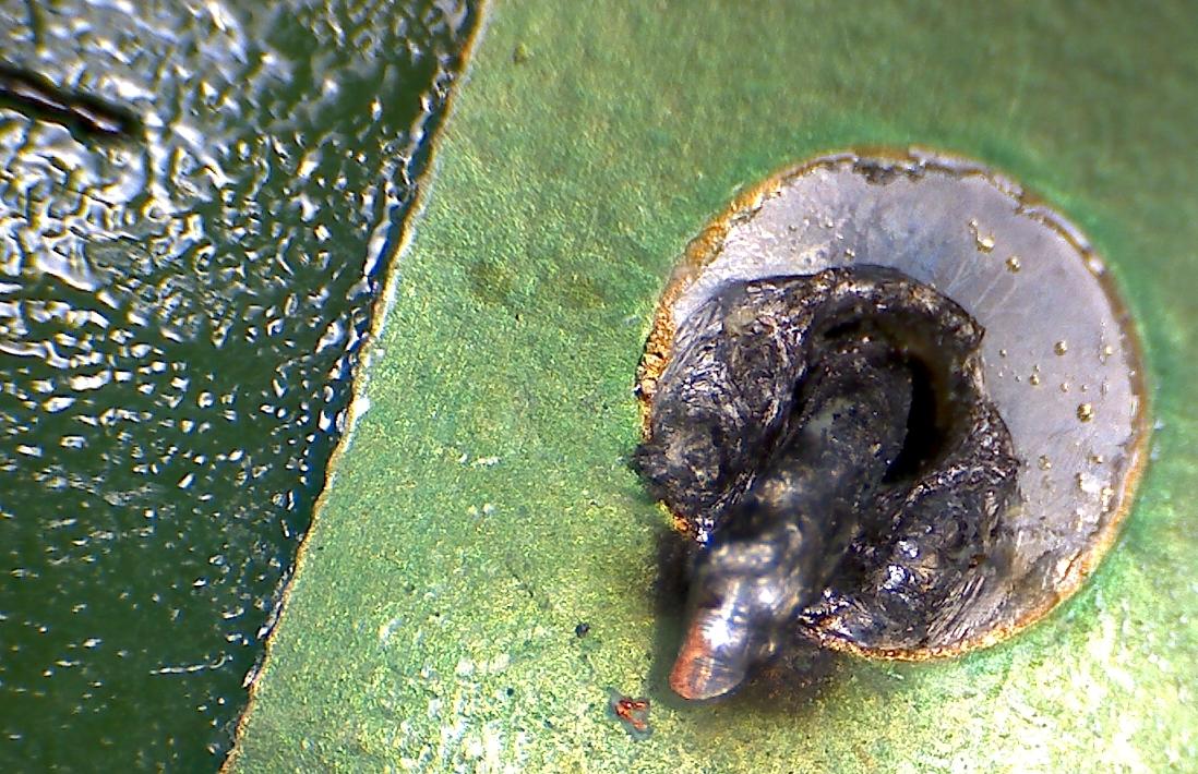

#2160327
VA1 und VA2 scheinen mir eher Varistoren zu sein, und DSA müßte ein
Überspannungsableiter sein, da er auf PE- Potential geht.
Schau mal die Lötstelle der Drossel zum Anschluß Tab3 an, die sieht
recht komisch aus. Direkten Stromfluß hast du nur über Sicherung (von
der ich ausgehe, daß sie i.O. ist) und durch die Drossel.
Alles andere (Varistoren, Kondensatoren) dienst nur zur Entstörung bzw.
Überspannungsschutz.

Gast #2160329
VA1 und VA2 liegen nicht im Stromweg, können also den Fehler zumindest
nicht direkt ausgelöst haben. Was aber denkbar wäre, ist das VA1 oder
VA2 gezündet haben (was zum Kurzschluß führt), und damit sowohl VA1/VA2
als auch die FUSE defekt sind.
Also: Fuse messen: 0 Ohm = ok, kein durchgang = defekt
Zur Sicherheit VA1 und VA2 tauschen

Dann mess doch mal von TAB1 nach TAB3 und TAB2 nach TAB4. Da muss
Durchgang sein. Wenn die Sicherung in Ordnung ist, kann nur noch die
Drossel, bzw. deren Lötstellen defekt sein. Wenns das nicht ist, bleibt
nur noch ein Haarriss in den beiden Strompfaden.
gk

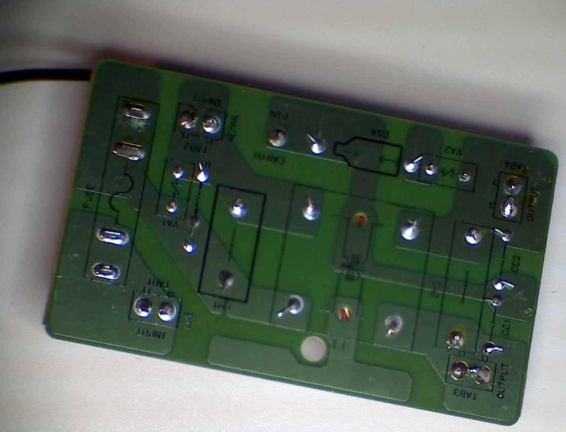

Gast #2160334
> Die Sicherung ist in Ordnung und auch die Spule ist gut.
Dann muß die Platine funktionieren, sprich:
Auf INPUT die 230V draufgesteckt müssen sie auf OUTPUT rauskommen, egal
was mit den anderen Bauteilen ist.
Irgendwas hast du also übersehen.

Ja, ich denke sie dient nur dem Überspannungsschutz.
Neben R1 liegt ein grüner Varistor (Spannungsbegrenzung). R1 an sich
dient nur der Entladung des parallel liegenden blauen Kondensators.
'DSA' ist meiner Meinung nach eine Funkenstrecke die ab einer bestimmten
Spannung hart kurzschließt.
Wenn die Stromversorgung auf der Leiterplatte unterbrochen ist und keine
Sicherung im Haushalt fliegt so würde ich die Gerätesicherung auf der
Platine oder die Spule in der Mitte im Verdacht haben.
