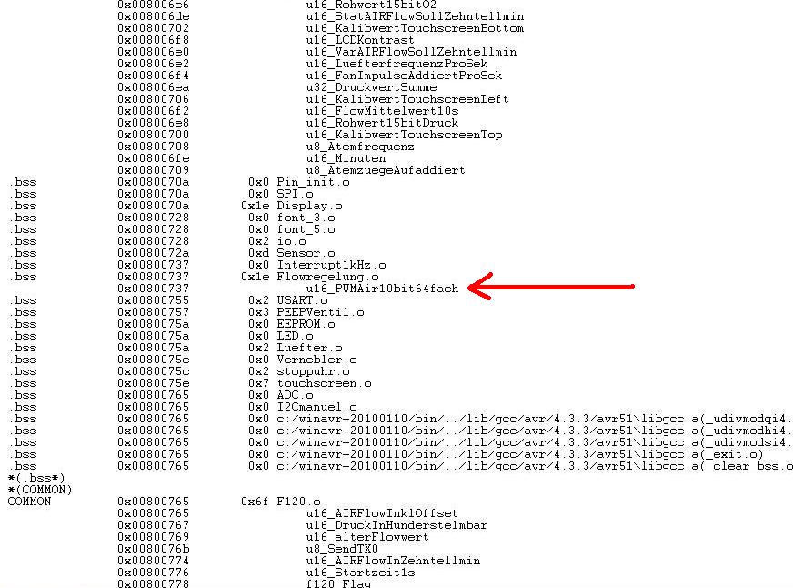

Den Sprung der Variablen habe ich grafisch dokumentiert. Wenn es zur
Verständlichkeit beiträgt, kann ich die Bilder posten.
Ich hatte die Flowvariable mal global deklariert, um zu zeigen, auf
welcher Adresse sie sitzt. Im Anhang das Bild dazu. Wenn ich sie global
deklariere, besteht das Problem weiterhin.

diese Funktion wird nur aus dem Interrupt aufgerufen. Die Variablen sind
alle lokal, können also woanders nicht manipuliert werden.
Wie im ersten Bild beschrieben handelt es sich um die Variable
"u16_PWMAir10bit64fach". Diese wird eigentlich nur nur durch die
Variable "u16_ADD_" beeinflusst. Ich hatte mir beide Variablen auf dem
PC ausgeben lassen und konnte sehen, dass die Variable
u16_PWMAir10bit64fach sich zeitlich vor der Variable u16_ADD_ ändert,
und diese erst nach ca. 3 weiteren Zyklen als Reaktion sich dann auch
ändert. Das beudetet für mich, dass die Variable "u16_PWMAir10bit64fach"
der Urspung von dem Ganzen ist, wobei sie doch ganz klar von u16_ADD_
abhängt.
Der Wert von u16_ADD_ liegt zwischen +/- 25 und der von
u16_PWMAir10bit64fach bei ca. 29000
