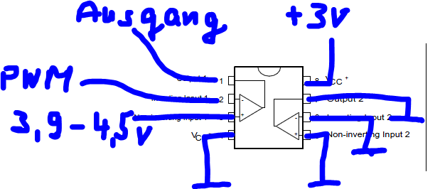

hab mal eine recht kurze Frage. Der RAIL TO RAIL
CMOS DUAL OPERATIONAL AMPLIFIER (Operationsverstärker: TS912) hat zwei
Operatiosnverstärker; OPV_A und OPV_B. Ich möchte jedoch nur den OPV_A
benutzen. Muss ich für eine korrekten Betrieb des OPV den OPV_B mit
einer Dummy-Schaltung versehen (s. Bild)?
Wäre toll wenn da jemand was drüber weiss.
Grüße Wheels

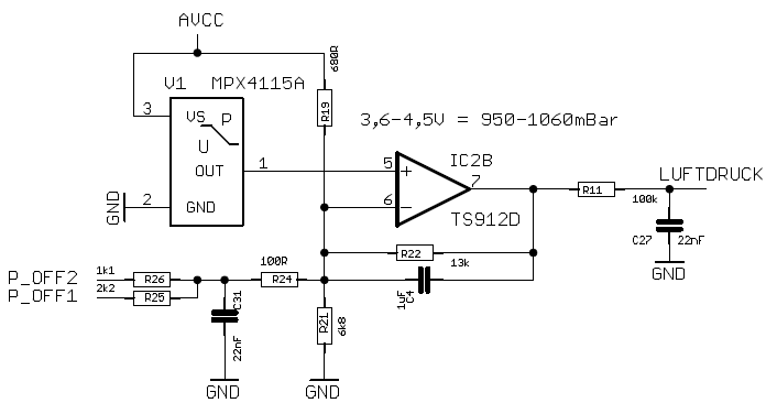

Das ist eine gute Frage. Die Schaltung habe ich von der Fima Hisystems
übernommen. Die betreiben die Schaltung auf der Steuerung eines
Quadrokopters. Nach Aussagen der Firma hat R19 Einfluss auf den
Verstärkungsfaktor. Üblich ist das (denk ich mal) aber nicht.
Normalerweise hätten doch nur R21 und R22 Einfluss auf den Faktor.
#2161126
R19 und R21 ergeben ein Spannungsteiler, der den invertierenden Eingang
auf grob geschätzt 90% AVcc hoch zieht. Am Ausgang des OPV kann also
erst dann was ankommen, wenn der Luftdrucksensor eine Spannung liefert,
die größer als die Vorspannung am invertierenden wird.
OP #2161165
Ja, aber ich lege an P_OFF1 und P_OFF2 noch ein PWM-Signal an. Dieses
wird über C31 und die Widerstände davor geglättet. damit lässt sich Ud
verändern.
Problem ist nämlich: Der Luftdrucksensor wird mit 5V versorgt. Der
Ausgang (hier gekennzeichnet durch Luftdruck) soll aber eine Spannung
von höchstens 3V ausgeben. Dafür die OPV-Schaltung. Über das PWM regelt
man also Ud soweit bis die Ausgangsspannung des Sensors (~0 bis ~5V) in
den Bereich 0-3V fällt. Zusätzlich wird die Empfindlichkeit des Sensor
mit der Schaltung verstärkt.
Ps:An meinem Ausgang kommt leider immter noch nichts an. Der Pin1 des
TS912 ist doch auf der abgeflachten Seite links oder? Ich beginne immer
ratloser zu werden.

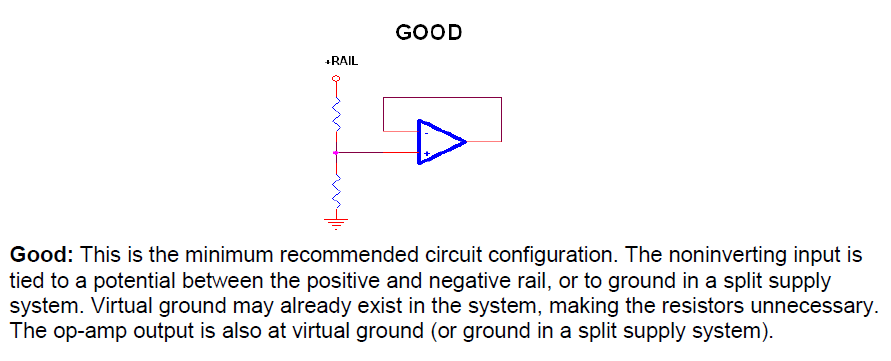

#2161239
Hier http://www0.fh-trier.de/~berres/Datenbl%E4tter/TEXAS/sloa067.pdf
wird empfohlen die Spannung am nichtinvertierenden Eingang des OPs
mittels Spannungsteiler auf U_B/2 einzustellen (s. Seite 8f, Kapitel
4.2.1). Der Ausgang des OPs geht somit nicht in Sättigung. Dies
verhindert: "selfheating and increased power consumption".
Mit freundlichen Grüßen
Guido
OP #2161311
Guido vielen Dank für deinen Beitrag. Ich ahne etwas. Denn ich habe die
Pins meines zweiten nicht benötigten OPVs alle auf Ground gelegt. Ich
habe zwar nicht alles verstanden was in dem Dokument von Guido steht.
Aber es scheint so, als wäre dass das dümmste was man machen kann. Ich
gehe jetzt mal davon aus, dass der OPV kaputt ist und deshalb an seinem
Ausgang nichts mehr ankommt.

OP #2161342
Hallo Harald,
im Dokument von Guido (s. Link) steht aber genau das Gegenteil. Das
meine Schaltung von ganz oben gar nicht so gut für den OP wäre.
Frage: Könntet Ihr euch vorstellen, dass der nicht benötigte OPV kaputt
geht, wenn alle seine Pins mit GND verbunden sind?

#2161389
Wheels C. schrieb:
> Den OPV hab ich nach angehägtem Bild verschaltet.
Dann kann ich mir gut vorstellen, dass OPV2 defekt ist.
Wie ich dem Bild ebenfalls entnehme betreibst Du den OPV mit +3 V und 0
V, d. h. "single supply". Folglich solltest Du den unbeschalteten OPV
wie hier
beschrieben stilllegen (Figure 10 - GOOD).
Guido

OP #2161438
Da mein ADC (µC) mit einer Referenzspannung von 3V läuft und ich das
Ausgangssignal des OPVs damit einlesen möchte wollte ich den OPV-Ausgang
durch eine Versorgungsspannung von 3V auf 3V begrenzen. Aber ok, da habt
ihr recht im Datenblatt steht, dass man 0,2V drüber und drunter liegen
sollte.
OP #2161583
Das war's auch. Die 3V als Versorgungsspanung waren zu wenig. Der OPV
hat meiner Blödheit verziehen und gibt mit 5V Versorgungsspannung nun
endlich das raus was er soll.
Nur hab ich noch eine Frage. Im Dokument von Guido steht beim
Verschaltungsbeispiel "Good", dass wenn man eine virtuelle Masse hat die
Widerstände weglassen kann. Nur was ist eine virtuelle Masse. Meinen die
damit eine Masse, die getrennt von der Spannungsversorgungsmasse ist?
Und was versteht man unter Rail ( deutsch: Schiene)?

#2161659
die Schaltung hier
http://www.mikrocontroller.net/attachment/108204/Good.png erzeugt
bereits am Ausgang des OPVs eine virtuelle Masse (gilt bei "single
supply" und gleich großen Widerständen). Möchtest Du einen weiteren OPV
stilllegen kannst Du dessen nichtinvertierenden Eingang mit dieser
virtuelle Masse Verbinden und sparst somit zwei weitere Widerstände.
Guido

> Dieses wird über C31 und die Widerstände davor geglättet.
Nein, wird es nicht, weil C31 mit R24 parallel zu R21 liegt und dort
Hochpassverhalten erzeugt. Bei hohen Frequenzen liegt R24 parallel zu
R21 und erhöht die Verstärkung um das 68-fache.
Gast #2162685
Du vergißt R19 und C4. Über 1kHz hat die Schaltung keine Verstärkung
mehr.
Allerdings ist die DC-Verstärkung mit rund 32dB ziemlich groß, weshalb
ich hier eventuell einen OPamp mit weniger Offsetspannung (Drift)
verwenden würde.
Auch erzeugt R24 in Verbindung mit C31 eine nicht ungefährliche
Phasendrehung. Ich würde R24 daher auf 220R vergrößern.
#2162712
Ich denke, die Schaltung soll einen Luftdrucksensor zu einem
Höhnenmesser umfunktionieren, dessen Arbeitspunkt über die PWM-Eingänge
eingestellt wird.
R26 ist in der Originalschaltung 220 k - die Grobeinstellung geht über
R25, die Feineinstellung über R26.
> mehr.
Das ist für die Anwendung OK. An Störgeräuschen durch Rotoren o.ä. ist
man nicht interessiert.
Gast #2162731
>eingestellt wird.
Aha, und da spielt die Offsetdrift des OPamp natpürlich keine Rolle,
gell?
Danke für die Zusatzinfos, die eigentlich vom OP kommen sollten...
