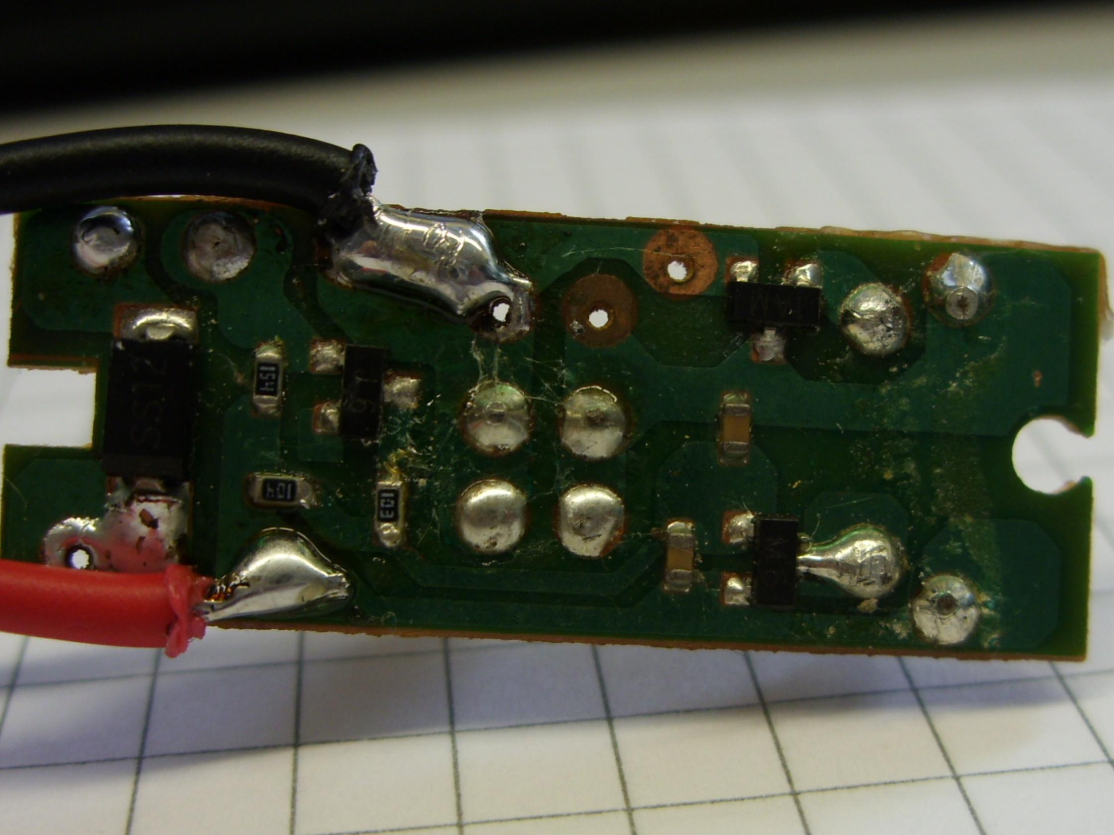

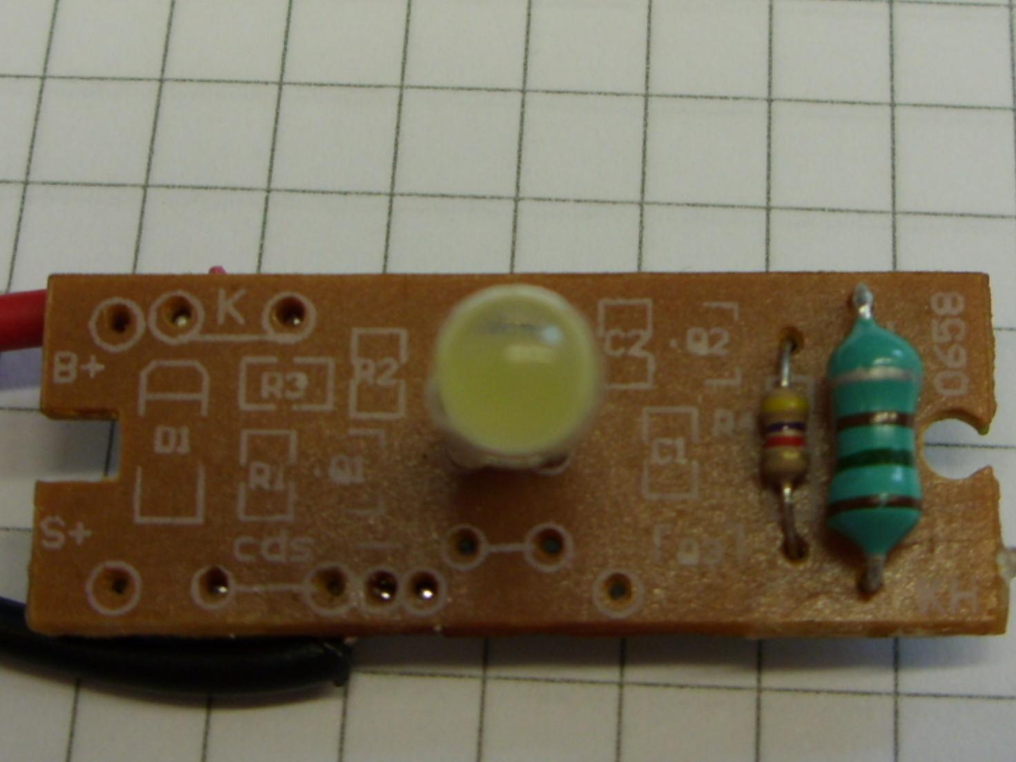

habe neben einem Sammelcontainer so eine vollkommen zertrümmerte
Solar-Gartenleuchte gefunden.
(Die Freundin schimpft, must du immer allen Scheiß aufsammeln)
So die Sorte wo 5 Stück im Baumarkt 15€ kosten.
Ist aber eine Fundgrube an schönen Bauteilen (Die Solar-Gartenleuchte,
nicht die Freundin)
1. NiCd-Akku 1,2V 600mA Mignon
2. LED Weiß
3. Solarzelle 4 x 0,5V
4. Schalter
5. Photowiderstand
6. Schaltwandler
Habe mal den Schaltplan aufgenommen.
Die Kondensatoren haben leider keine Kennzeichnung...
Schaltfrequenz ist 204kHz bei 1V am Labornetzteil.

Den Wert der beiden Kondensatoren kann man nicht erkennen?
