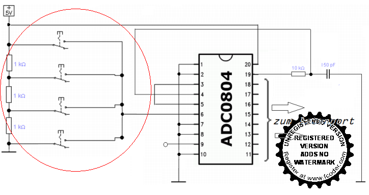

Grüßt euch,
im Rahmen des IT - Unterrichts wollte ich eine Art Klavier entwickeln.
Elektrotechnisch sollen unterschiedliche (Spannungs-)Werte an den Pc
gesendet werden.Das hab ich über ne widerstandskette realisieren wollen.
Jeweils nach einem Widerstand ist ein Taster angebracht,der eine
unterschiedliche Spannung an den Analog-Digital-Wandler ADC 0804
überträgt.
Die unterschiedlichen Spannungswerte sollen dann via parallele
Schnittstelle gesendet und mit C++ ausgewertet werden. Im Endeffekt
kommt aus den Lautsprechern bei jedem anderen Tastendruck ein anderer
Ton raus
-> Klavier  Xylophon  Synthesizer / etc.
Bei dem elektro-Teil gabs dann ein Problem: Ich bekomme , egal , welchen
Taster ich drücke immer nur den selben Wert raus,für die volle Spannung
von 5V.
Der Analog-Digital-Wandler ADC 0804 arbeitet tadellos,da er sogar wenn
ich mit nem finger an die eingangs-leitung komme einen anderen Wert
anzeigt.
Somit kann es nur die "widerstandskette sein" wo ein Fehler aufgetreten
ist.
Bevor ich weiter rumlöte, wollte ich Euch mal fragen, ob ihr da einen
fehler entdeckt : )

Dummerweise bekomm ich auf die Schnelle kein Messgerät.
Da muss was bei der Widerstandskette nicht stimmen,ich geh nochmal die
lötstellen durch.Spannung und eine Reaktion vom adc kommt an , nur
leider keine unterschiedlichen Werte.
Der adc 0804 funktioniert wie erwähnt ohne Probleme,nach dem datenblatt
zusammen gelötet!

Elektrisch sollte das funktionieren, also prüfe mal Deine Lötstellen.
Eleganter ist es, wenn Du die Widerstandskette gestuft machst (1k - 2,2k
- 4,7k - 10 k) und mit den Tastern jeweils einen Widerstand überbrückst.
Skizze (fast beliebig erweiterbar):
       VDD
      | | hier noch einen Extra-Widerstand zur Vermeidung von Kurzschlüssen
       |----------------- ADC
      .-.       o  /
 2,2k | |         /
      '-'       o
       o--------.
 4,7k | |       ./
      '-'       o
