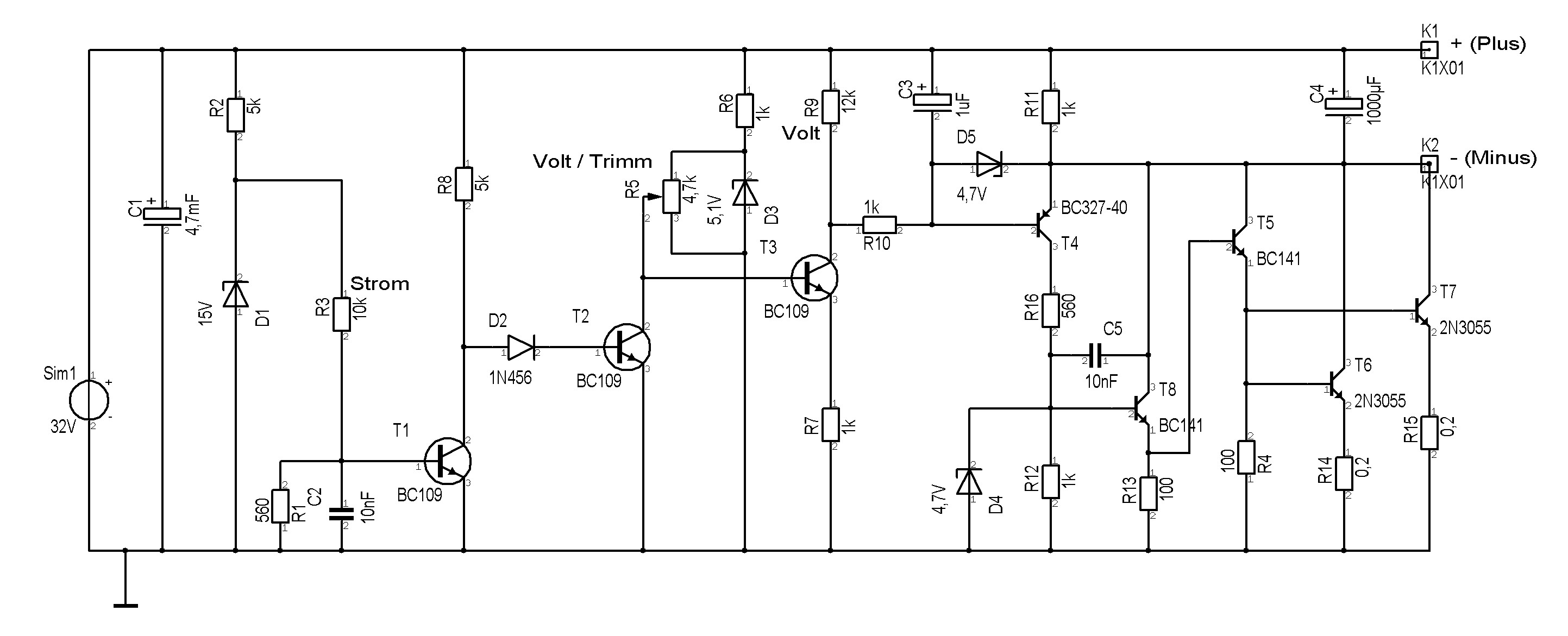

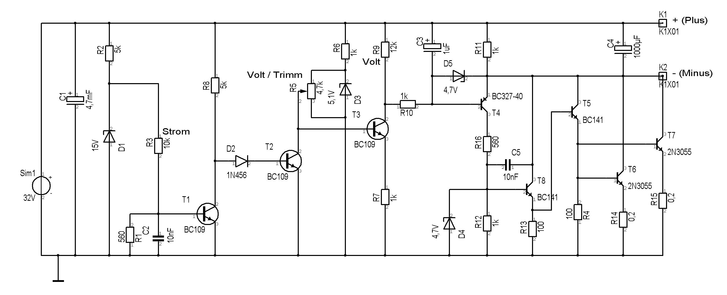

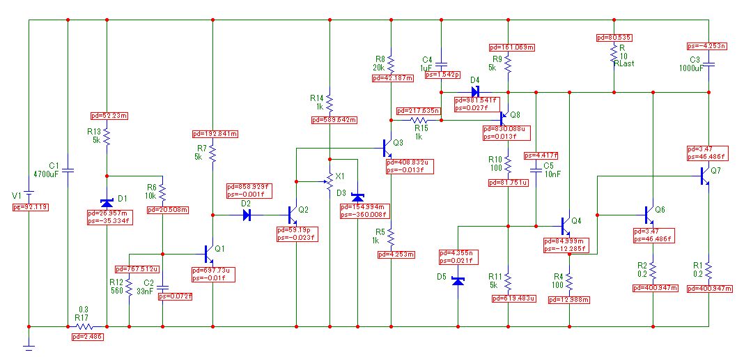

hier habe ich ein gutes 30V Netzgerät. Die Besonderheit, der Minus-Pol ist nicht mit Masse verbunden.! es kommt ohne IC aus.! mit R3(Poti 20k) wird Strom , mit R9(Poti 20K)die Spannung geregelt. ich habe es in TARGET und Micro-Cap9 simuliert, es klappt.! mit den 2 Endtransistoren kann man 3A erreichen. wer es nachbauen will, muß die übliche Kühlung beachten.

Unter'm BC109 hast du den Strommmesswiderstand beim Abzeichnen vergessen. Und, weil das ganze eh schon eine Simulation ist, simuliere doch die Ausgangsspannung bei einem Lastsprung von 0.01A auf 1A, und bei einem Lastsprung von 1A auf 3A (bei 2A eingestelltem Maximalstrom). 1000uF am Ausgang ist nicht unbedingt das, was man unter einem Labornetzteil versteht. Wohl eher das, was 1950 noch Gossen Konstanter hiess...
wer hat was von "Labornetzgerät" gesagt ? ich hatte noch einige Rest-Bauteile rumliegen und ein billiges Gerät gebaut, das für normale Anwendungen reicht.!

Wallo K. schrieb: > hier habe ich ein gutes 30V Netzgerät. > Die Besonderheit, der Minus-Pol ist nicht mit Masse verbunden.! Und? Erreichst Du damit ein Low-Dropout-Verhalten? Gruss Harald
#2162309
Wozu soll das gut sein?
#2162322
Das mit T5 und T8 macht auch keinen rechten Sinn. Wahrscheinlich falsch abgemalt.
sicherlich nicht wirklich, bei drei hinterienander geschalteten npn, die
alle mit dem C am Lastpegel hängen. Also so mindestens 2V Drop.
>Das mit T5 und T8 macht auch keinen rechten Sinn. >Wahrscheinlich falsch abgemalt. Warum? Ist 'ne simple Darlingtonstufe, und der Regelkreis schließt sich (Gegenkopplung).
#2162360
Wallo K. schrieb: > wer es nachbauen will, muß die übliche Kühlung beachten -Die Frage nach einer wirksamen Überstromsicherung wurde auch nicht betrachtet. -Wer alle Teile und das Gehäuse wirklich kaufen muß, sollte sich gut überlegen, was ein fertiges Gerät mit funktionierender, einstellbarer Überstromsicherung und Meßgeräten im Vergleich kostet.
#2162368
Jens G. schrieb: >>Und? Erreichst Du damit ein Low-Dropout-Verhalten? > > sicherlich nicht wirklich, bei drei hinterienander geschalteten npn, die > alle mit dem C am Lastpegel hängen. Also so mindestens 2V Drop. Da es ich hier um eine Emitterschaltung und nicht, wie sonst um eine Kollektorschaltung handelt, ergibt sich eine Spannungsverstärkung. Solche Konzepte (Typischerweise mit PNP in der Plusleitung) werden typischerweise in Low-drop-ICs verwendet. Ich habe die Schaltung aber nicht vollständig analysiert. Gruss Harald
Wallo K. schrieb: > hier habe ich ein gutes 30V Netzgerät. Inwiefern gut? > das für normale Anwendungen reicht.! inwiefern "normal"? Normal ist hier nur, das der BC141 bei 3A Last in der Endstufe wegen zu geringer Verlustleistung an Überlastung thermisch stirbt. Das ist allerdings gut. Weill man dann was Vernünftiges einsetzen tut. Ein 2n4922 mit Kühlkörper ist hier sinnvoller.
>Da es ich hier um eine Emitterschaltung und nicht, wie sonst um >eine Kollektorschaltung handelt, ergibt sich eine Spannungsverstärkung. >Solche Konzepte (Typischerweise mit PNP in der Plusleitung) werden >typischerweise in Low-drop-ICs verwendet. Ich habe die Schaltung >aber nicht vollständig analysiert. >Gruss >Harald Ist schon klar. Aber die Vorteile dieses LowDrop-Konzepts werden durch die drei hintereinandergeschalteten T's wieder zunichte gemacht. >Normal ist hier nur, das der BC141 bei 3A Last in der Endstufe wegen zu >geringer Verlustleistung an Überlastung thermisch stirbt. Das auserdem. Im Extremfall hilft noch nicht mal eine Kühlung dagegen, wenn die 2N3055 die Mindeststromverstärkung lt. DB nach unten hin auskosten.

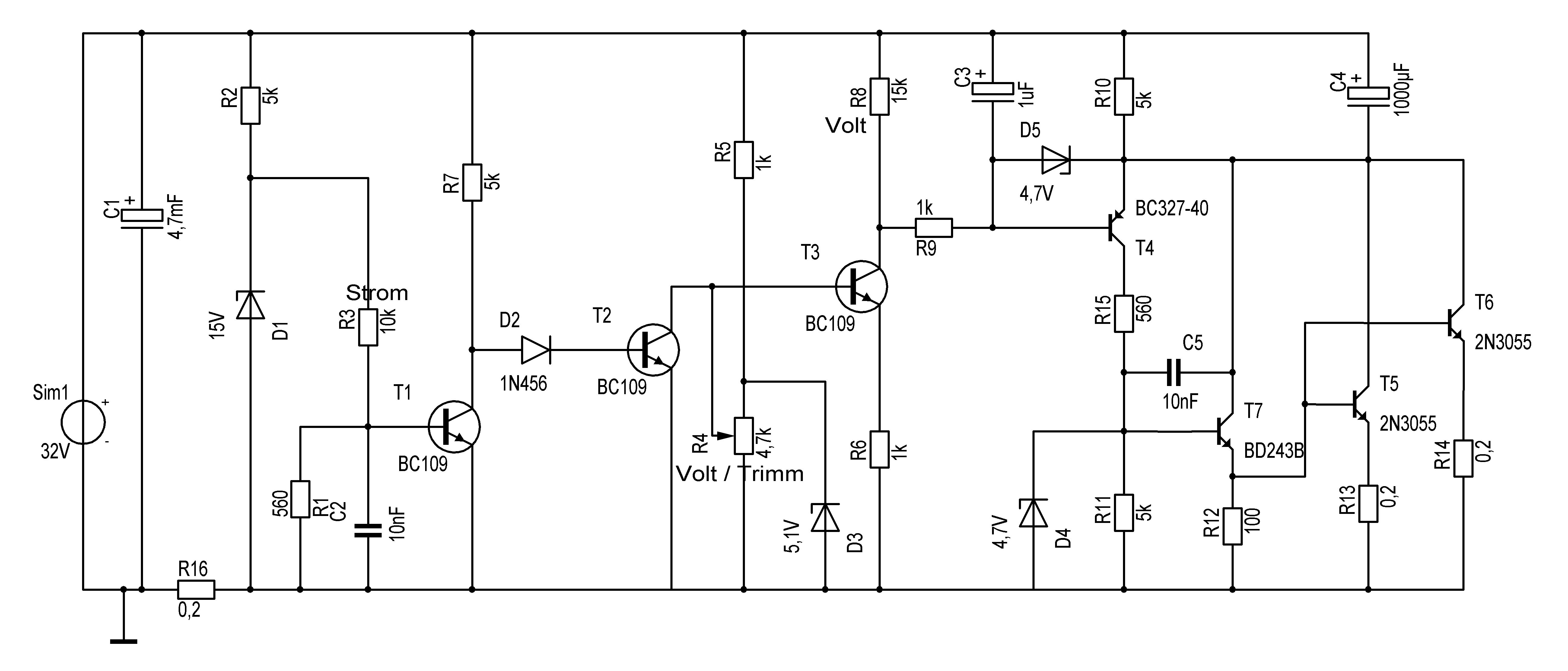

hier noch mal eine Modifikation der Schaltung.
Wallo K. schrieb: > hier noch mal eine Modifikation der Schaltung. R16 zur Strommessung ist immer noch falsch platziert. Der mus links vom Emitter T1 rein.
Und wo ist jezt eigentlich den Ausgang geblieben??

#2163427
R16 ist an der falschen Stelle.
Es sind immer noch schlappe 4700uF für 3A statt angemessener 10000 oder
mehr.
Mann Wallo , du hast nichts simuliert,
kein Wunder daß du keine Simulationsergebnisse liefern kannst,
sondern nur falsch abgezeichnet ohne Verstand.
Leider (oder glücklicherweise) explodieren Simulationen nicht
wenn die Bauteile überlastet werden.
#2163702

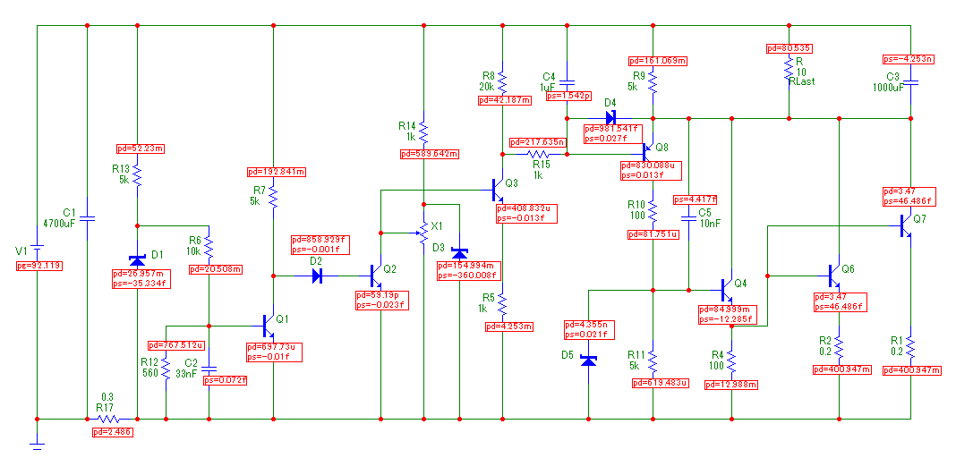

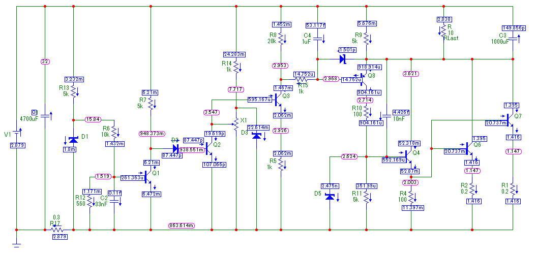

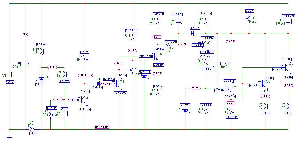

hier noch mal mit Micro-Cap9 simuliert. 1. Bild: rot ist Spannung, blau ist Strom. 2. Bild ist mit Leistungsdaten, R10(Last) hat 80Watt.
#2163872
Du hast damit keinesfalls die Strombegrenzung gemessen,
und deswegen erneut nicht bemrkt daß sie nicht funktioniert.
Es ist die Reaktion auf einen Sprung (transient) per
virtuellem Oszilloskop nötig, damit man den Übergang sieht,
und die Wellenlinie am 4.7m Elko bei 3A Belastung:
! Und, weil das ganze eh schon eine Simulation ist,
! simuliere doch die Ausgangsspannung bei einem
! Lastsprung von 0.01A auf 1A, und bei einem Lastsprung
! von 1A auf 3A (bei 2A eingestelltem Maximalstrom).
Und auch die eine oder andere am Bauteil entstehende
Verlustleistung könnte einem die Augen öffnen.
