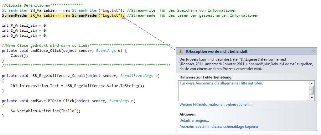

IO Exception wurde nicht behandelt

Die Idee ist dass ich Informationen vor dem Beenden des Programms
speichere und beim Starten wieder lade.
Das geht leider nur über eine Datei.
#2161979
In dem Moment wo Du den StreamReader bzw. StreamWriter mit dem
Schlüsselwort 'new' instanziierst, wird ein Lock auf die Datei gelegt.
Am besten Du instanziierst den Reader in Deiner Startup-Routine, liest
die Daten aus der Datei aus und schließt den Reader dann wieder. Beim
Schließen Deiner Applikation das gleiche mit dem StreamWriter, dann
kommen sich die beiden nicht in die Quere.

du musst die Fehler extra noch behandeln, was ist wenn du die Datei
nicht schreiben oder lesen kannst?
