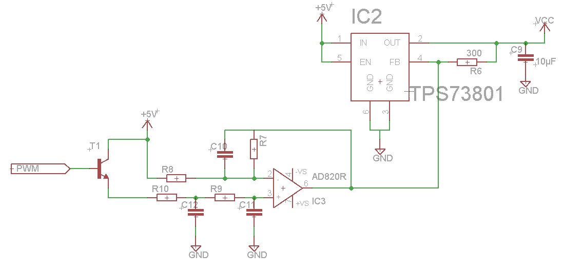

Hallo Zusammen,
meine Vorstellung ist ein LDO mit einem µC in einem Spannungsbereich von
3,3-5V zu regeln. Dies soll über PWM geschehen.
Die größte Frage dabei ist: Kann man die Betriebspannung des µC wärhend
des Betriebs ändern? Denn wenn dies nicht funktioniert kann ich den Rest
meiner Überlegungen wegschmeißen.
Der µC ist dabei von einem Quarz getaktet (dessen Frequenz unterhalb der
zulässigen max. Freq. bei 3,3V liegt), so das die timings für das
PWM-Signal ohne Einfluss der Spannung sind.
Die Bauteile in der angehängten Schaltung müssen natürlich noch
dimensioniert werden, aber ist meine Vorstellung grundsätzlich mit
dieser Schaltung möglich?
Schon mal vielen Dank

@  Venga Ahnungslos (venga)
Kann man, wenn gleich deine Schaltung etwas abenteuerlich und fehlerhaft
ist.
Ja, aber wozu?
Grundsätzlich ja, praktisch eher nicht.
Sag uns was du machen willst, dann kann man dir helfen. Siehe
Netiquette.
MFG
Falk

Danke für die schnelle Antwort!
Das hört sich ja schon mal gut an, im Bezug auf den Spannungswechsel am
µC.
Ich entwerfe ein Board, zum Testen eines selbst erstellten µC (DUT, aus
einem Praktikum an der Uni). Das Board soll eine Art STK500 sein, ein
DUT (Device under test) und ein µC (ATmega) zum steuern/auswerten. Dabei
soll alles zwischen 3,3V und 5V laufen können.
Dabei kam mir halt die Idee per PWM ein LDO zu steuern, so dass ich ohne
Pegelwandler auskomme.
Vielleicht habt ihr noch besser Ideen zu dem Thema.
@Flak:
Was ist an der Schaltung so fehlerhaft?
