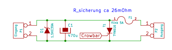

Guten Tag,
ich plane zur Zeit ein 30V / 5A Labor-Schaltnetzteil. Dieses Netzteil
soll ohne größere Schäden (Sicherungswechsel ist erlaubt) folgende
Fehlerfälle ca. 3-5 mal in seiner Lebensdauer aushalten:
- Autoakku verpolt angeschlossen: -12V und praktisch unendlich Strom
- Überspannung, z.B. 50V, wird am Ausgang eingespeist
Wenn möglich, dann sollte auch der Worst-Case (230V~ an Ausgang) ohne
größere Rauchwolken ablaufen. Ja, ich kenne diverse Leute, die so einen
Worst-Case schon erzeugt haben, auch wenn ich es nicht vorhabe.
Ich habe mir nun folgendes überlegt:
Gegen die Überspannung braucht es eine Crowbar, und dann auch eine
Sicherung, die irgendwann durchgeht. Da der Ausgangselko keine 230V mag,
darf er auch nur vor die Sicherung. Bis zum Ansprechen der Crowbar
begrenzt eine dicke Suppressordiode die Spannung auf ein halbwegs
erträgliches Maß.
Gegen Rückwärtsspannung wird diese Suppressordiode als unidirektional
ausgeführt, sodass sie gleich als Rückwärtsdiode dient. Bei genug Strom
fliegt die Sicherung. Kleine Rückwärtsströme sind vorerst nicht mein
Hauptproblem. (Dafür könnte noch eine dicke Schottkydiode parallel.)
Damit habe ich jetzt die Ausgangsschaltung, die im Anhang gezeigt ist.
Wenn ich die Spannung nach der Sicherung zur Regelung verwende, und die
Ausgangslast plötzlich abfällt, ist die Ausgangsspannung kurzzeitig
R_sicherung*I zu groß, bis der Elko entladen ist.
Wenn ich die Spannung vor der Sicherung regle, ist die Ausgangsspannung
immer R_sicherung*I zu gering, dafür gibt es auch kein Überschwingen.
Gibt es da eine anständige Lösung?
Max

Der Thyristor soll mit einer entsprechenden Crowbar-Beschaltung vor
länger andauernder Überspannung schützen. Wenn der Schaltwandler einen
Kurzschluss bekommt, schmeißt der Thyristor die Sicherung hinter dem
Netztrafo, die nicht auf diesem Schaltplan ("viel weiter links") ist.
Wenn von außen Überspannung kommt, schmeißt er die Sicherung "F1" am
Ausgang.
Bevor noch jemand nachfragt: In Reihe zum Thyristor kommt natürlich noch
eine entsprechende Spule, damit er nicht am zu hohen di/dt stirbt.
OP #2162433
@hacker-tobi:
Also, es gibt zwei Fehlerfälle:
- Schaltwandler kriegt einen Schuss und liefert die volle Spannung am
Ausgang. Die hier nicht gezeigte Sicherung hinter dem Netztrafo fliegt,
da der Thyristor den Ausgang kurzschließt.
Dieser Fall ist nicht wirklich mein Problem, deshalb habe ich dies auch
hier nicht gezeigt.
- Misshandlung des Ausgangs durch böswillige Benutzer: Anlegen von
Überspannung aus anderen Netzteilen, Elkos, 230V~, und so weiter. Der
Thyristor schließt kurz und die Sicherung F1 am Ausgang fliegt, sodass
das Netzteil überlebt.

Gast #2162457
Im Grunde kannst du den Feedback-Anschluss der Regelung auch direkt an
den Ausgang - also nach der Sicherung - anschließen.
Dann muss eben der Mess-Spannungsteiler so hochohmig sein, dass er bei
der max. vorgesehenen, versehentlich angelegten Spannung nicht abraucht.
Beachten sollte man dabei auch die max. Spannungsfestigkeit der
Widerstände.
Also 2 in Reihe geschaltete 220kOhm-Widerstände würden z.B. auch 400V~
dauerhaft überstehen.
An sich sollte die Schaltung so funktionieren. Ich finde es auch eine
sehr gute Idee, sowas in ein Labornetzteil einzubauen (habe auch schon
mehrmals Netzteile durch versehentliche Misshandlung gekillt und nachher
wieder repariert).
Wenn allerdings Schutz vor versehentlich angelegter Netzspannung und
dicken Elkos mit viel Spannung wichtig ist, muss man bei der Sicherung
auf den Trennschaltstrom achten (das ist der max. Strom, den die
Sicherung noch abschalten kann ohne dass in der Sicherung nach dem
Durchbrennen ein Lichtbogen stehen bleibt).
Die nicht sandgefüllten 5*20mm-Sicherungen haben da gerade mal ~100A.
Das reicht für einen Kurzschluss an Netzspannung niemals aus.
Die sandgefüllten haben zumindest 1500A. Nicht schlecht; aber das geht
besser...
10,3*38mm-Sicherungen haben nämlich nicht weniger als 120kA
Trennschaltstrom - und das normalerweise bei 500V~ oder 400V=. Das
sollte wohl genug sein ;)
Diese Sicherungen kosten bei Reichelt so 0,70€/Stück.
Gut ist auch ein impulsfester Folienkondensator direkt am
Netzteil-Ausgang. Zum Beispiel WIMA MKP-10 (oder gar FKP-1) mit z.B.
0,1µF/630V. Dieser Kondensator schützt das Netzteil weitgehend vor
HF-Störungen (ich habe z.B. schon mal versehentlich mit einer Schaltung,
die viele HF-Störungen auf der Betriebsspannnug erzeugt, den ICL7107 der
Stromanzeige des Netzteils gekillt).

OP #2162491
Leute, habt ihr meinen Post überhaupt ganz gelesen?
Für den Akku-Verpoler brauche ich eine Sicherung und eine
Rückwärtsdiode. Ob das jetzt die Suppressordiode mit erledigt (1,5KE___A
haben eine Rückwärtsdiode mit drin) oder eine Schottky, ist erstmal
egal.
Mit der Sicherung habe ich nun einen Widerstand (ca. 26 mOhm) im
Ausgangspfad und zwei Möglichkeiten:
Ich nehme jetzt mal 5V Ausgangsspannung als Beispiel:
a) Spannung vor der Sicherung messen und regeln: Bei 5A Belastung ist
die echte Ausgangsspannung nur 4,87 V. Nicht optimal.
b) Spannung nach der Sicherung messen und regeln: Wenn ich länger mit 5A
belaste, ist die Spannung im Elko auf 5,13V ausgeregelt, damit am
Ausgang 5V anliegen. Geht jetzt die Belastung schnell auf 0 zurück,
liegen am Ausgang 5,13V an. Auch nicht das Gelbe vom Ei.
Ideen? Vorschläge?  Gruß, Max

#2162552
Ja, haben wir. Du aber hast nicht alle Antworten verarbeitet.
dies Teilproblem wurde von stimmy bereits 28.04.2011 12:49
(im ersten Abschnitt seines Posts) technisch sauber gelöst.
OP #2162564
@Andrew Taylor:
Ich habe noch einmal alle Antworten durchgelesen und meine alles
verarbeitet zu haben. Stimmy schlägt Lösung b (Messung und Regelung
direkt am Ausgang) vor, sowie eine hochwertige Sicherung und
entsprechende Dimensionierung der Widerstände. Dies ist bisher auch die
beste Lösung. Dabei gibt es jedoch noch folgenden Nachteil, wie ich
schon im ersten Post geschrieben habe:
Die Sicherung hat 26mOhm, macht also 0,13V Überschwingen bei Lastabfall,
das sich aus Prinzip nicht wegbekommen lässt. Bereits im ersten Post
habe ich gefragt, ob man das nicht mir irgendeiner cleveren Lösung
wegbekommt.
Gruß, Max
Persönliche Seite #2162572
Max G. schrieb:
> Gegen Fremd-Einspeisung funktioniert die Längsdiode, leider aber nicht
> gegen den verpolten Autoakku. Bei diesen -12V fließt ja Strom aus dem
> Netzteil-Plus heraus in den Akku und will diesen mit Gewalt "andersherum
> laden". Die Elkos im Netzteil mögen die -12V aber nicht sonderlich.
Stimmt.
Dann würde ich eine Schaltung aus einem Relais und einem aus zwei OPs
zusammengestrickten Fensterkomparator vorschlagen - wenn die
Klemmenspannung außerhalb des zulässigen Wertebereichs liegt, macht das
Relais auf.
Wäre im Grunde die nichtzerstörerische Variante Deiner Schaltung.
Gast #2162582
Deinen Thyristor solltes Du austauschfreundlich montieren, da ich schon
einige "Erfahrung" mit geschmolzenem Silizium und aufgeplatztem Deckel
hatte.
OP #2162600
Vielen Dank für all die nützlichen Beiträge.
> zusammengestrickten Fensterkomparator vorschlagen [...]
Klingt gut, aber ich weiß nicht ob das liebe Relais noch abschaltet wenn
gerade der Autoakku vollen Saft liefert. OK, ohne Rückwärtsdiode fließt
nicht soviel Strom, aber ich habe keine Ahnung ob nicht der Elko oder
sonst irgendwas anfängt, Rückwärtsdiode zu spielen. Ich hatte nur mal
einen Panasonic FC-Elko, der ordentlich heiß wurde, als er falsch
eingelötet war, und zum Glück keine Sauerei veranstaltete, seitdem habe
ich das nicht weiter erforschen wollen :)
@Manfred G.:
Diese Leitungen sind aber vor dem Ausgangs-Elko, sodass dieser sich
nicht auf eine höhere Spannung aufladen kann. Dementsprechend gibt es
keinen plötzlichen Spannungssprung, bis der Elko wieder entladen ist,
sondern nur einen langsamen Anstieg, da der Schaltregler zuviel Strom
liefert. Dieser Anstieg lässt sich bei entsprechender Auslegung der
Regelung halbwegs (aber natürlich nicht ganz) in den Griff bekommen.
@Thyristorschreck:
Ja, die Auslegung des Thyristors ist schwierig, da muss ich noch etwas
simulieren und rechnen, bis das passt. Danke für den Tip, wird
berücksichtigt. Bisher hatte ich an einen TO220-Thyristor TYN616 gedacht
(I²t=180 A²s), ich habe aber Zweifel dass der den Eingangselko überlebt.
Max
Gast #2162887
Das Kernproblem (Absicherung) wurde hier schon zur Genüge behandelt.
Zu den Spannungsspitzen:auch ich bevorzuge die Regelung direkt am
Ausgang hinter der Sicherung. Du hast zwar recht, beim Sprung von 5A auf
0 geht die Spannung etwas hoch, bis sich der Elko wieder entladen hat,
aber das ist bei jedem geregelten NT so (denn die Reglung braucht auch
etwas Zeit zum nachregeln). Daher hast du immer eine kurze
Spannungsspitze bei wegnahme von Last und einen kurzen Spannungseinbruch
bei Lastzunahme (Schlagwort dazu: differentieller Widerstand). Da machen
sich deine 26 mOhm kaum noch bemerkbar.
Grade Schaltnetzteile regeln eher träge, so dass die Spannungsspitzen
und -einbrüche hier tendenziell noch etwas stärker ausgeprägt sind als
bei linearnetzteilen.
Viel Problematischer ist (in Verbindung mit einer Strombegrenzung) der
recht große C1, denn die Strombegrenzung greift erst dann, wenn C1
entladen ist. Aber das ist ein Problem aller Schaltnetzteile (bedingt
durch die großen Ausgangs-Cs in den Filterstufen). Bei ELV hatten sie
das mal mit einer Konstantstromquelle parallel zum C gelöst, die den C
immer definiert entladen hat. Aber auch das ist nur ein Behelf.
Fazit: Reglung direkt am Ausgang abgreifen und wenn möglich C1
verkleinern, in dem z.B. die Schaltfrequenz erhöht wird.
gruß
tobi
Gast #2162911
> wegbekommt.
Also mein SE8280 mit Vierleitermessung sagt(direkt an den Kappen)
5x20 5AT   ohne Sandfüllung  8mOhm
5x20 6,3AM mit Sandfüllung  13mOhm
5x20 5AF ohne Sandfüllung   12mOhm
Alle Sicherungen von Pollin ;)
Sind bei dir die Kontaktwiderstände des Sicherungshalters auch
mitgemessen?
Der R der Sicherung steht doch glaub irgentwo in den Datenblättern des
Herstellers..
OP #2163049
Nochmal gemessen (4A Strom, Spannungsmessung mit Multimeter Fluke 87V an
Sicherung bzw. an Halterbeinchen):
Halter 10mOhm
Sicherungen ohne Halter:
5x20 5A flink ESKA (vom Reichelt): 18mOhm, laut Datenblatt <130mV bei
5A, also <26mOhm
5x20 5A MT (Reichelt): 24mOhm
5x20 10A T (Wühlkiste): 5mOhm
Zum Vergleich: 2x1m Bananenkabel mit Klemmen, als ob man einen Akku
anschließen wollte: 36mOhm
Da ich keine Lust auf Sense-Leitungen habe (Regelung wird sicher nicht
einfach), kann ich mich dann gleich auf Messungen vor der Sicherung
beschränken, da das keinen großartigen Unterschied macht.
Max
