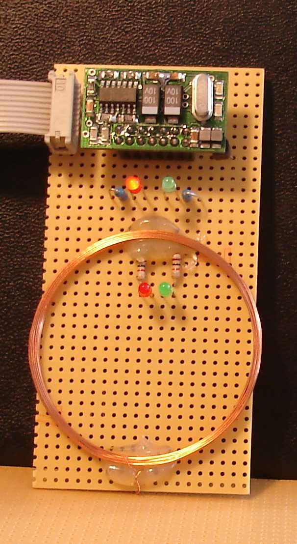

du kannst die Empfangsantenne hinter eine dünne PVC Platte packen dann
muste den Tag nur vorne drann halten ( z.B. als karte ) - Barcode ist in
dem Fall teuerer da der Scanner ja auch noch montiert werden muss - ich
denke mal nicht das man da was unter 100 € finden wird
schau dir hier mal die
http://www.heddier.com/electronic/index.php?cat=c87_RFID-Module.html
Antenne an ist echt nicht gross - nur hinter eine Metallplatte kann man
die nicht verstecken ;-)
die Karten hatte ich damals hier bestellt der hat meine ich auch nen
ebay shop
http://www.easyident.de/
im Anhang mal ein Bild von meinem Testaufbau - da kann man schön die
Größe sehen
chris
