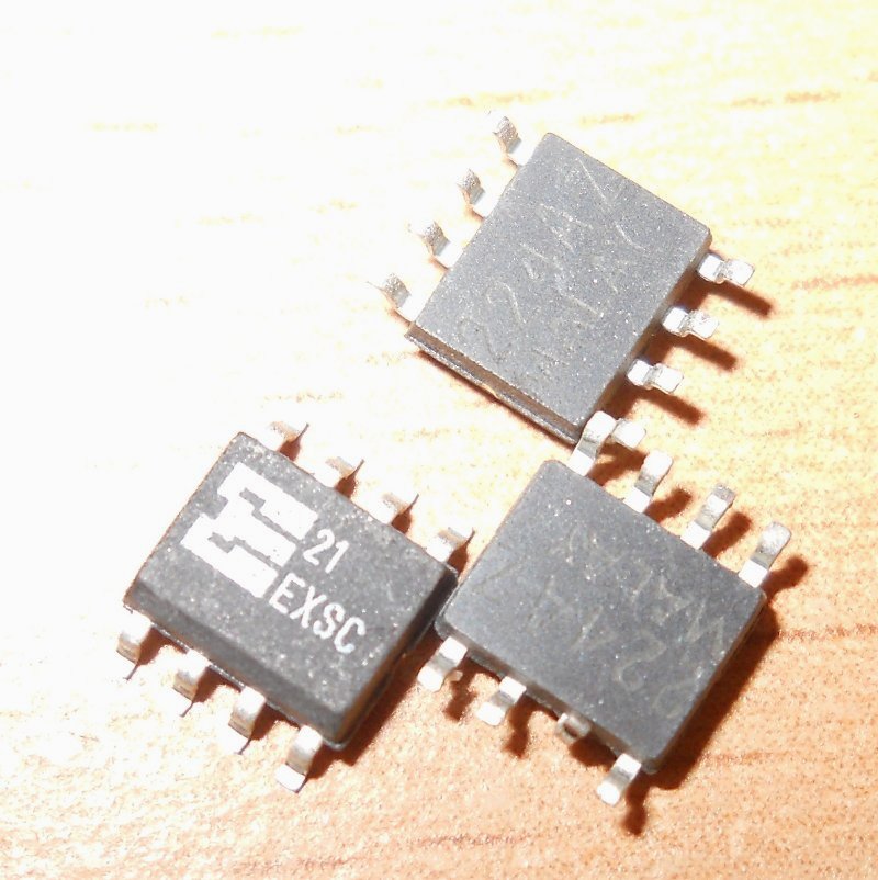

Hallo zusammen ,
ich habe gestern in einer Schublade einen kleinen Beutel mit
diesen Bauteilen gefunden.
Verschiedene Suchanfragen bringen bei Code "21" ein MMIC . das passt
aber nicht ....
Weiss jemand von euch , um was es sich hier handelt ?
Gruss Ingo

Dann scheint es ein Temperatursensor oder ähnliches zu sein
http://www.procureinc.com/showParts.php/1131
"Elmwood Sensors (-> Honeywell) Company Overview
Elmwood Sensors is a global manufacturer of Bimetal Thermostats,
Discrete and Packaged Thermisters, Thermal Cut-Offs and and Flexible
Heaters designed for application in small appliances, office automation
equipment, medical and dental equipment, commercial and military
aircraft and aeropace and satellite equipment. Elmwood Sensors is now
part of the Thermal Sensors Group of Honeywell Sensing and Control.
Products Manufactured by Elmwood Sensors (-> Honeywell)
The types of products manufactured by Elmwood Sensors (-> Honeywell)
include Bimetal Thermostats, Thermal Fuses, Thermistors, Thermistor
Assemblies, Custom Flexible Heaters, Transparent Heaters, and
Redi-Temps."
