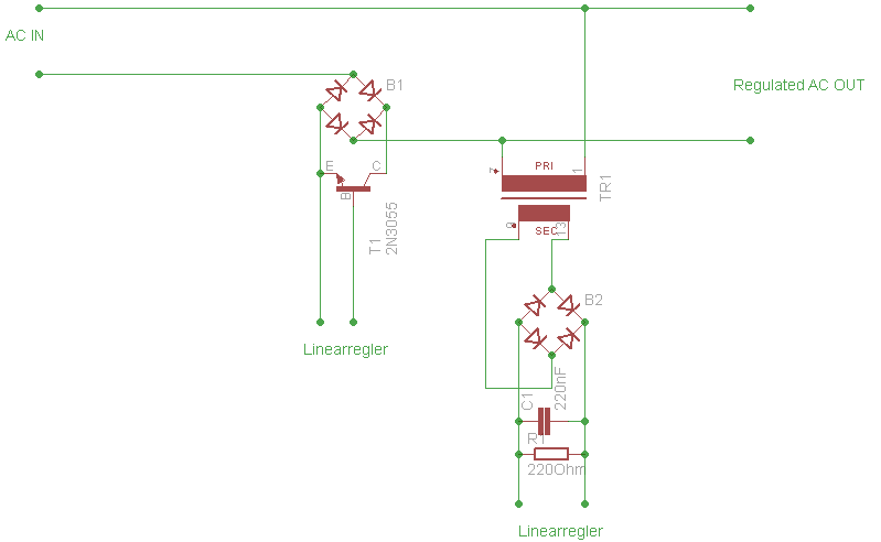

#2164428
Johnny B. schrieb im Beitrag #2164425:
> Der schlägt bestimmt dunkelhäutige mit seiner Faust und deswegen nennt
> er sich Negerfaust.
Genau as selbe dachte ich mir auch, als ich diesen Namen gelesen habe.
Probier mal, mit einem "Klassischem" Linearregler einen Transistor zu
schalten, der an + und - von einem Brückengleichrichter angeschlossen
ist.
Ach das erklären ist mir zu doof. Ich mach mal kurz nen Schaltplan!
Gast #2164651
Thomas S. schrieb:
> So ungefähr meine ich das. Die Sekundärseite kommt dann einfach mit nem
> Poti an den Pin vom Linearregler, der die Spannung überwacht und somit
> die Aussteuerung von Q1 Steuert.
> MfG
Nun, das Problem ist zuerst einmal, die Ausgangsspannung zu messen,
damit der Regelkreis geschlossen werden kann. Damit holt man sich
eine unerwünschte lange Totzeit in den Regelkreis.
Gruss
Harald
