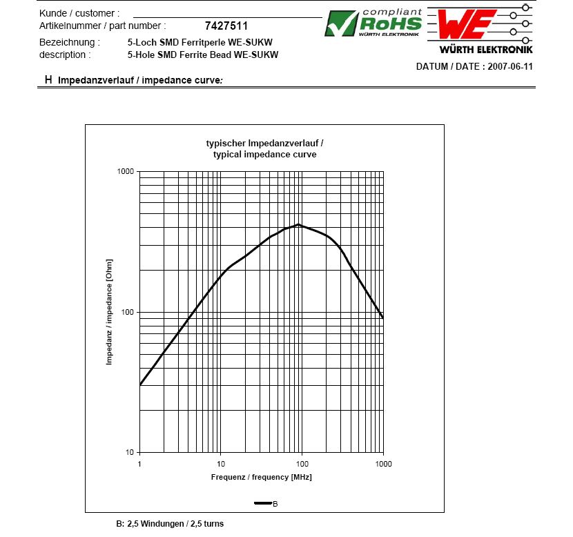

Du könntest eine 5-Loch-Ferritdrossel in SMD probieren:
http://katalog.we-online.de/kataloge/eisos/media/pdf/7427511.pdf
Um die Resonanz wegzubekommen, solltest du noch rund 0,2R
Serienwiderstand haben. Mag sein, daß die ESR der Elkos dafür schon
ausreichen.
Die Drossel und der 100µF Elko müssen direkt beim Sourcetreiber
angeordnet sein! Schalte dem 100µF Elko auch noch einen 100nF/X7R
parallel.
Nochmals, ersetze die 33µF Tantals durch 47µF Elkos!

Das mit diesen Ferritperlen kann ich noch garnicht.
Was ist mit solchen Spulen zu machen?
http://www.reichelt.de/Power-Induktivitaeten-SMD/L-PISG-47-/index.html?;ACTION=3;LA=444;GROUP=B517;GROUPID=3709;ARTICLE=86529;START=0;SORT=preis;OFFSET=500;SID=22x8MAi6wQARYAAEFsWc440f4ee5388933a263ec02e779de27c43
Sind ja auch Ferritspulen.
Ich frage so dumm weil ich nur bei Reichelt bestellen darf/kann und weil
ich mich mit Ferriten noch nicht so auskenne.
Ich hoffe Du kannst mir das mal ein bischen verdeutlichen?
>http://www.reichelt.de/Power-Induktivitaeten-SMD/L...
Sind weniger geeignet, weil die eine tieferliegende Resonanzfrequenz
haben. Bei Frequenzen darüber huschen die Störungen über die
Wicklungskapazität der Spule, was die Dämpfung ruiniert.
Die 5-Loch-Ferrite haben diesen Nachteil nicht, weil die "Wicklung"
nicht dicht an dicht liegt, sondern um jeden Draht immer genug
Ferritmaterial vorhanden ist.
Probiers doch einfach aus. Du kannst ja die 4,7µ-Version ausprobieren.
Verwendest du eine größere Induktivität, dann brauchst du mehr ohmschen
Serienwiderstand, um die Resonanz zu bedämpfen, was nicht so gut ist.
Deswegen würde ich die 47µ-Version eher nicht verwenden. Der notwendige
ohmsche Widerstand zur ausreichenden Bedämpfung der Resonanz errechnet
sich näherungsweise gemäß R = SQRT (2*L/C). Manche lassen den 2er auch
einfach weg.
Gast #2164520
mit der 4,7µ Version komm ich auf einen benötigten Rser von 0,30 Ohm.
Der verwendete Elko hat bei 100khz eine Impedanz von 0,34 Ohm.
Damit hat sich der Rser dann als extra Bauteil erledigt oder?
Kann man so argumentieren?
Es geht hier nicht um das letze Bisschen, nur das man sich da mal
Gedanken drüber gemacht hat.
Gast #2164531
Genau. Es reicht ja oft schon, wenn die Resonanz wenigstens teilweise
bedämpft ist.
Gast #2169058
>Du meinst mit Drossel hier die Würth-Ferrite? Wie berechnest du die
>Grenzfrequenz, wenn die Impedanz frequenzabhängig ist?
Für tiefe Frequenzen dominiert die Induktivität über den ohmschen
Verlusten. Deswegen kommt die Kurve von links mit der für Induktivitäten
typischen Steigung, will sagen, die Impedanz ist proportional zu f.
Jetzt liest man aus der Kurve bei 1MHz 30 Ohm ab und berechnet
näherungsweise 30 Ohm = 2*pi*1MHz*L. Also beträgt L rund 5µH.
Den Rest macht die Thomson-Formel.
