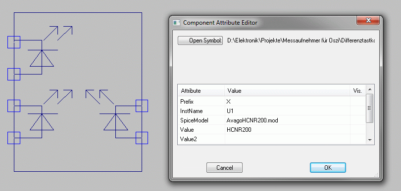

ich versuche seit ca. 2 Stunden das Bauteil HCNR 200 in LTspice
einzubinden.
Das ist ein Analoger Optokoppler. Im Prinzip ein Optokoppler mit einer
zweiten Empfangs-Diode die zur Rückkopplung genutzt werden kann.
Ich habe versucht mich an die Anleitung aus dem Beitrag hier zu halten:
Beitrag "Switchercad: neues Model einbinden"
Das Modell habe ich auf der Internet Seite von AVAGO runtergeladen.
Link: http://www.avagotech.com/pages/optocouplers_plastic/spicemodels/
Es ist eine Textdatei mit dem Namen AvagoHCNR200_MOD.txt . (siehe
Anhang)
Ich habe sie in AvagoHCNR200.mod umbennat, in meinen Projektordener
kopiert und im Projekt die Direktive ".include AvagoHCNR200.mod"
eingefügt.
Mein erstes Problem ist, dass ich kein Bauteil fand das als "Rohling"
dienen konnte (brauche eines mit 6 Pins). Also habe ich eines selbst
gemacht (siehe Bild im Anhang).
Nun habe ich als Präfix "X" eigestellt und als Spice Model
"AvagoHCNR200".
Wenn ich das ganze laufen lasse kommt die Fehlermeldung:
Unknown subcircuit called in:
xu1 nc_01 nc_02 nc_03 nc_04 nc_05 avagohcnr200.mod hcnr200
Was kann ich falsch gemacht haben? Bzw. was fehlt noch?
Die Textdatei des Models scheint 2 Abschnitte zu haben die nahezu
identisch sind. Muss ich einen davon löschen? Ich habe es versucht, aber
es brachte keinen Erfolg.
Gruß,
Spannungsabfall
> "AvagoHCNR200".
lass mal das .mod weg und gib dort das ein, was auch in der datein drin
steht: CNR200
Value kann dann auch leer bleiben

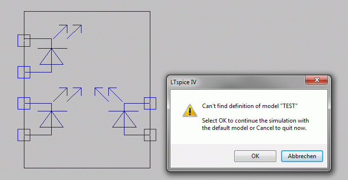

OP #2163415
Oh, das .mod hatt ich nur kurz eingefügt zum testen. Das stand die ganze
Zeit "AvagoHCNR200" drin.
Ich habe jetzt "CNR200" eingetragen und Value leer gemacht.
Jetzt kommt eine jedoch andere Fehlermeldung.
Can't find Definition of Model "TEST".
Ich kann mich nicht erinnern irgendwo "TEST" eingetrgaen zu haben.
#2163466
Lösche das Symbol im Schaltplan und setze es nochmal.
Außerdem könntest du mal LTspice neustarten.
Deine Datei enthält Code der nicht zum Subcircuit gehört.
Lösch den weg. Nur das was unten folgt gehört in die Modell-Datei.
Das Modell heißt CNR200. Die Netlist-Order in den Pins muss in der
Reihenfolge der Pins in ".subckkt" sein.
Helmut
* CNR200 Linear Optocoupler SPICE Model
*               LED Cathode
*               | LED Anode
*               | | PD1 Cathode
*               | | | PD1 Anode
*               | | | | PD2 Anode
*               | | | | | PD2 Cathode
.SUBCKT CNR200  1 2 3 4 5 6
* LED circuit
QLED1 8 2 7 QCPL .5
QLED2 9 2 7 QCPL .5
VLED 7 1 DC .685
VPD1 1 8 DC -2
VPD2 1 9 DC -2
* Input photodiode circuit
DPD1 4 3 DPHOTO
FPD1 3 4 POLY(1) VPD1 0 1
CPD1 4 3 8P
* Output photodiode circuit
*   Deleting the semicolon from the FPD2 statement below will
*   increase the dc nonlinearity of the model from 0% to 0.01%
*   for photodiode currents between 5nA and 50uA.
DPD2 5 6 DPHOTO
FPD2 6 5 POLY(1) VPD2 0 1 ;32.5 -450K 3.1G
CPD2 5 6 8P
* Photodiode model
.MODEL DPHOTO D(IS=4.5E-12 RS=150 N=1.3 XTI=4 EG=1.11
+  CJO=14P M=1.96 VJ=1.9)
* LED/Optical-coupling transistor model
.model QCPL NPN(IS=2.214E-19 BF=10m NF=1.010 IKF=11.00m ISE=1.167P
+  NE=1.737 RB=3.469 VAF=100 TF=1.77U CJE=80P)
.ENDS
