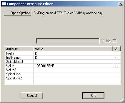

von Stefan B. (stefan) Benutzerseite
Ändere die Datei leicht ab bzw. füge das .model ein. Im Anhang ist ein
Beispielschaltkreis mit dieser Diode...
von caruso (Gast)
Vielen Dank für die Antwort, aber eine (wahrscheinlich) dumme Nachfrage
habe ich noch. Die Diode hat laut Datenblatt bei 1A ca. 0,35V
Spannungsabfall. Wenn ich bei der angehängten Schaltung 1A reingebe (R=5
Ohm), bin ich bei ~0,8V Abfall.
Mache ich noch irgendwas verkehrt?
von HildeK (Gast)
> Spannungsabfall.
Habe ich auch so gesehen im DB.
Eigentlich nein. Müsste ein Fehler im Modell sein.
von HildeK (Gast)
Ich korrigiere mich. Der Eintrag bei den Component Attributes ist
falsch. Richtig wäre: siehe Anhang.
Sorry für den Fehler und Danke an HildeK. Das wäre ich nicht
draufgekommen.
von HildeK (Gast)
Bitte, gerne geschehen.
Ich mache es in dem Fall allerdings so, dass ich die Zeile
.model 10BQ015PbF D (IS=172.5 ....
mit z.B. notepad in den File
\LTspiceIV\lib\cmp\standard.dio
eintrage. Dann ist die Diode zukünftig genauso auswählbar, wie die
bereits vorhandenen: über RMB und 'Pick New Diode'.
Auch die Files für Transistoren und FETs erweitere ich so. Damit wäre
dir der Fehler nicht passiert. :-)

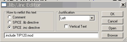

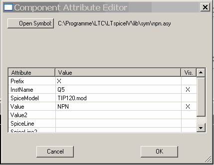

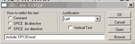

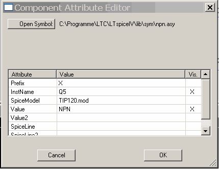

von b033el (Gast)
Ich wollte ein Model vom Darlington Transistor TIP120 in LTSpice
einbinden.
Habe mir ein Psice model besorgt.
      Model Generated by MODPEX
*Copyright(c) Symmetry Design Systems*
         All Rights Reserved
    UNPUBLISHED LICENSED SOFTWARE
   Contains Proprietary Information
      Which is The Property of
     SYMMETRY OR ITS LICENSORS
    Modeling services provided by
* Interface Technologies www.i-t.com *
.SUBCKT Xtip120 1 2 3
* Model generated on Dec 26, 2003
* Model format: SPICE2
* Darlington macro model
* External node designations
* Node 1 -> Collect
* Node 2 -> Base
* Node 3 -> Emitter
Q1 1 2 4 qmodel
Q2 1 4 3 q1model area=2.80758
D1 3 1 dmodel
R1 2 4 10000
R2 4 3 1000
* Default values used in dmodel
*   EG=1.11 TT=0 BV=infinite
.MODEL dmodel d
+IS=1e-12 RS=10 N=1 XTI=3
+CJO=0 VJ=0.75 M=0.33 FC=0.5
.MODEL qmodel npn
+IS=3.29109e-14 BF=391.787 NF=0.894469 VAF=33.1384
+IKF=0.198445 ISE=1.21403e-10 NE=1.6375 BR=0.1
+NR=1.34795 VAR=135.277 IKR=0.137744 ISC=1.01287e-13
+NC=1.97483 RB=4.90772 IRB=0.200762 RBM=4.90772
+RE=0.0826202 RC=0.413101 XTB=0.584577 XTI=2.92564 EG=1.05
+CJE=2.09731e-10 VJE=0.95 MJE=0.23 TF=1e-09
+XTF=1 VTF=10 ITF=0.01 CJC=1.53283e-10
+VJC=0.95 MJC=0.23 XCJC=0.9 FC=0.5
+TR=1e-07 PTF=0 KF=0 AF=1
.MODEL q1model npn
+XTF=1 VTF=10 ITF=0.01 CJC=0
.ENDS
Dieses Habe ich als TIP120.mod abgespeichert Habe dann im LTSpice
die Zeile .include TIP120.mod eingefügt (siehe Bild)
Dann einen NPN Transistor hergenommen und dort ebenfalls die Änderungen
gemacht. (siehe auch Bild :) )

von Helmut S. (helmuts)
TIP120 einbinden
1. Warum hast du den Modellnamen in der Zeile ".subckt ..." geändert?
Mach das wieder rückgängig zu TIP120.
So muss es dann aussehen.
Prefix:X
InstName:Q5
SpiceModel:
Value:TIP120
von b033el (Gast)
Vielen dank hat funktioniert
LG Michael
