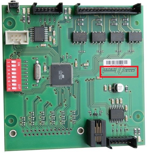

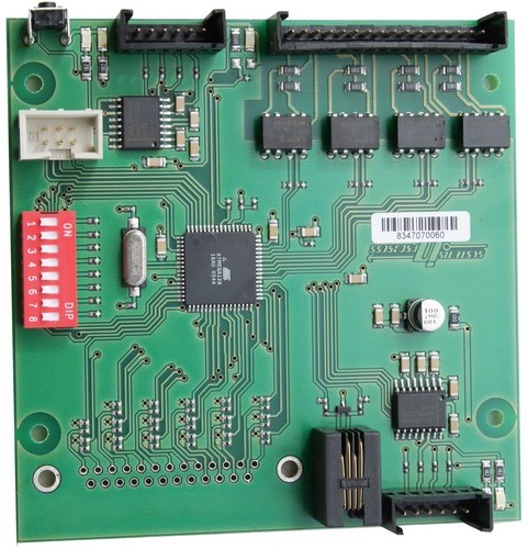

Die Platine ist bestückt mit dem Prozessor ATMEGA128, 8-Eingänge über
Optokoppler, RS232, Quarz 3,685MHz, ISP-Buchse usw. Platine 100x100 mm.
Pos.N6220 ATMEGA-Board nur....... € 12,95
Jemand eine Ahnung wofür so etwas mal gedacht war ? mit
Druckerschnittstelle, die aber nicht bestückt ist ?

hab die Platine heut gerade per Post bekommen,

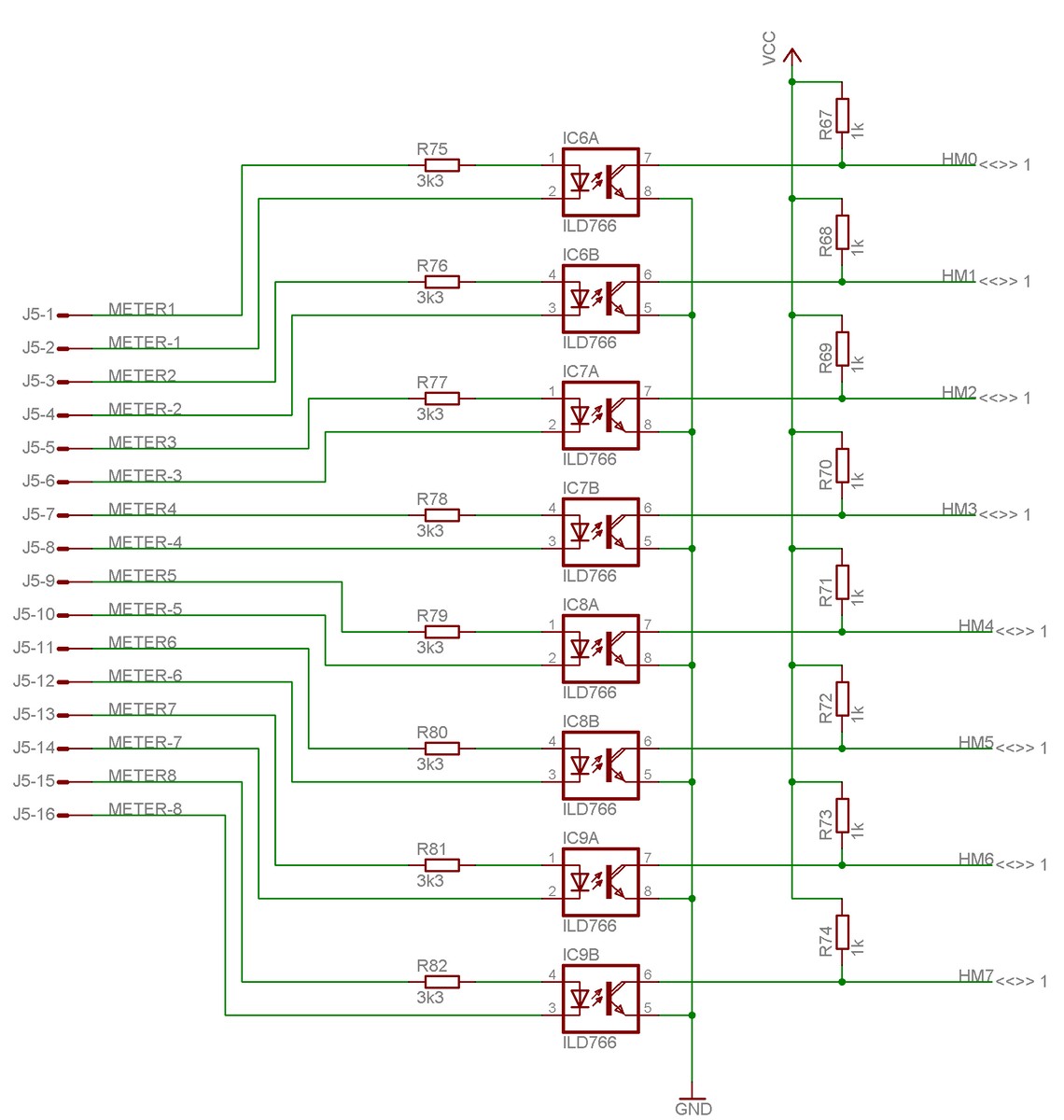

scheint irgendeine Steuerung zu sein, da die Optokoppler ziemlich gut
galvanisch getrennt sind, und 2 serielle Buchsen verbaut sind, würd auf
ein PCB eines alten Laserdruckers tippen.
hab leider kein 10 to 6-pol ISP-Kabel, bekomm ich erst nächste Woche von
myAVR, mal sehen, vielleicht sind ja - wider Erwarten - die Lockbits gar
nicht gesetzt, am Board sind noch folgende Aufschriften:

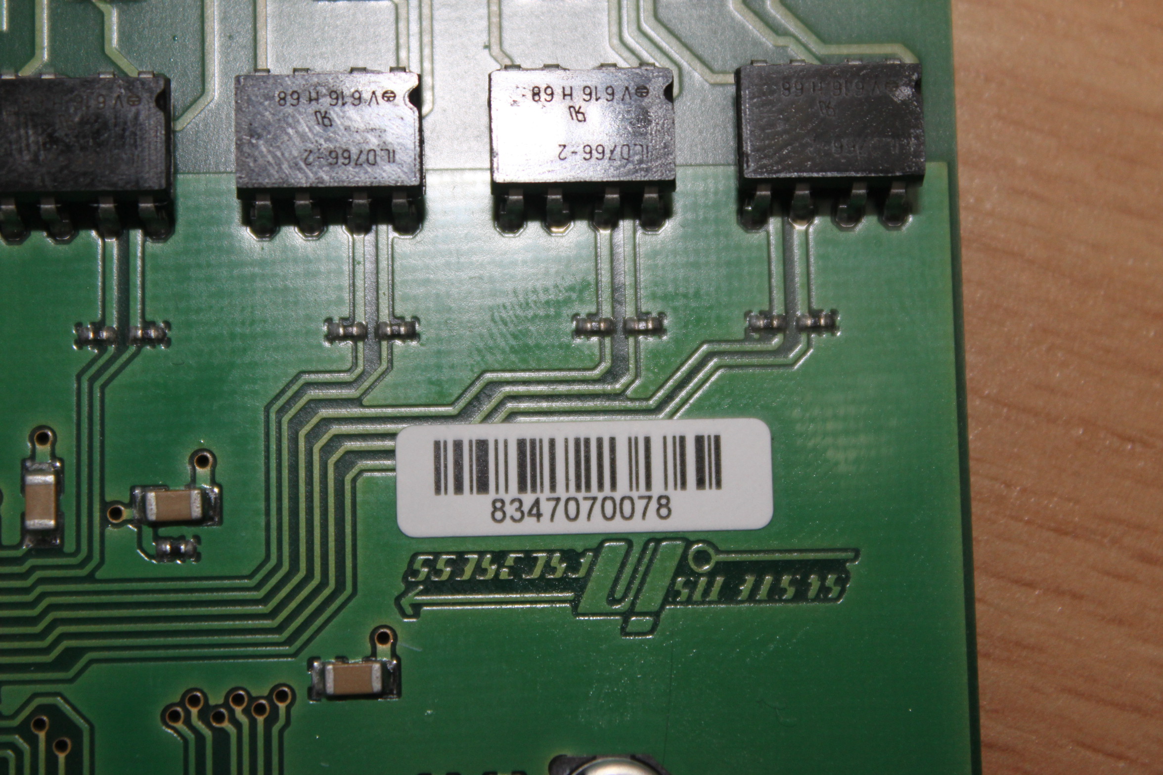

SPC Rev 1.0 4105
Barcode: 8347070078 (das hintere dürfte eine fortlaufende Numerierung
sein)
lustiges Ding - kann man ja selbst beschreiben..

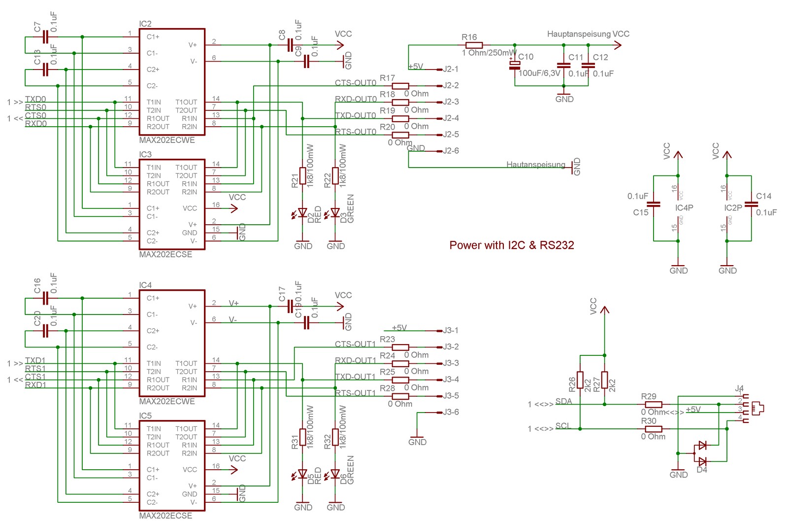

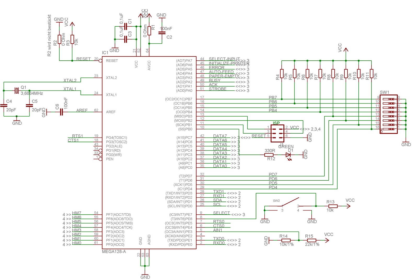

Wenn die Schaltung wie auf Plan1 so wirklich geroutet wurde, könnte die
Karte wegen einem falschen ISP Anschluss aussortiert geworden sein.
Beim Mega128 liegen MOSI und MISO für das ISP auf PE0/1

Er hat doch Recht. Der ATMega128(A) wird nicht über MOSI/MISO sondern
TX0/RX0 programmiert.
MfG Spess

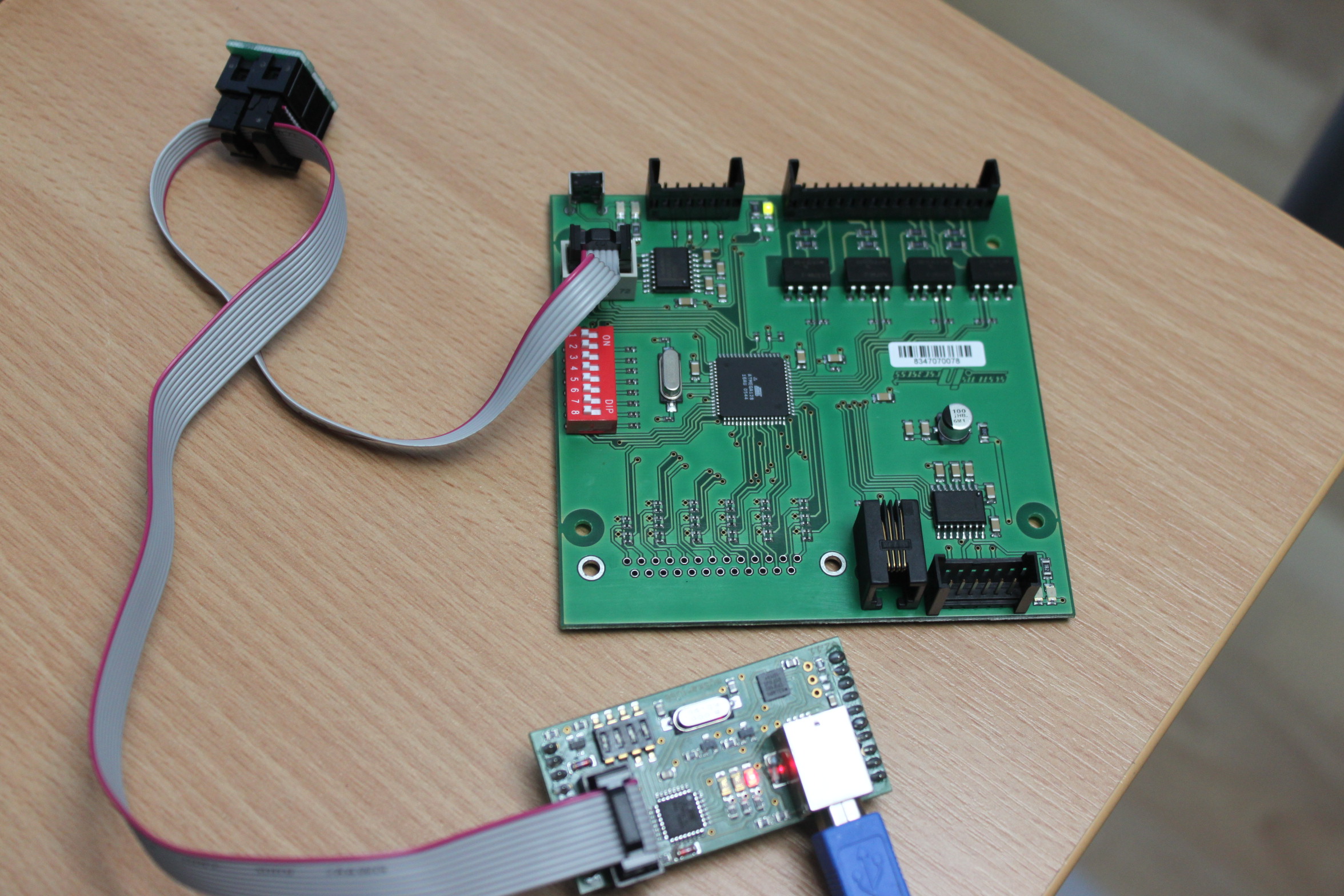

Heute schon meinen ISP10 to 6 Adapter bekommen,
der myAVR USB-Programmer meldet dauernd:
Fehler: der eingestellte stimmt nicht mit dem erkannten Prozessor
überein.
Wenn das Board nicht löschbar/programmierbar ist, ziemlich witzlos, dann
wandern die 8 Dual-Optokoppler in der Bastelkiste, der 6-polige
Wannenstecker und der Taster auch, der Rest in den Müll...

hmm, das unter dem weißen Aufkleber kann ich nicht lesen..
nicht weil ich Analphabet bin, sondern hmm, irgendwelche Sonderzeichen,
so in der Art: SystemsInSystems oder andere Schriftzeichen...
Anbei aber ein Foto

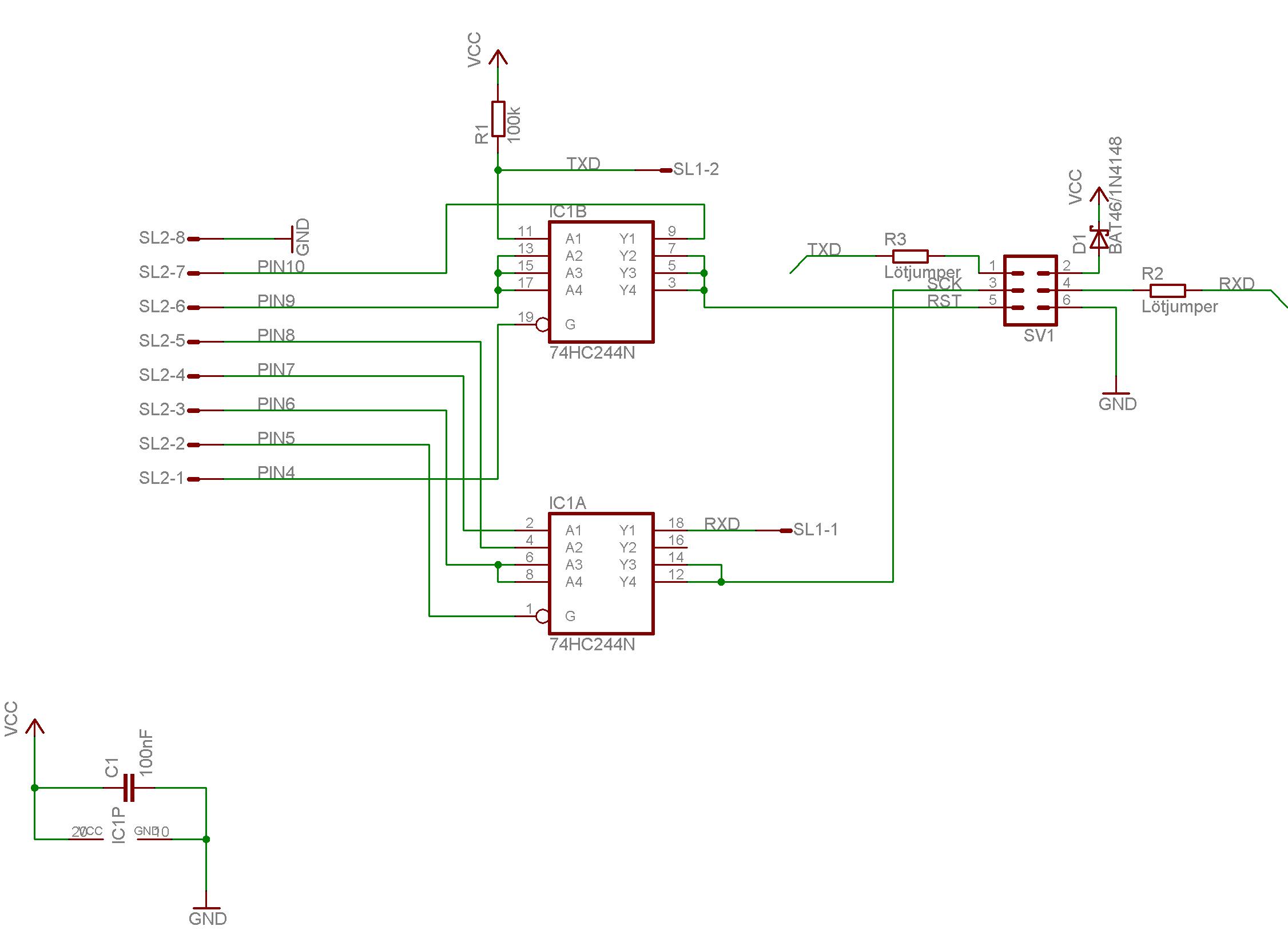

Wenn du IC2/3 entfernst, kommst du doch an die notwendigen TX0 und RX0
heran.
MfG Spess

hab mir die ISP-Schnittstelle jetzt angesehen, alle Anschlüsse passen,
also kein Designfehler.
Allerdings: der hier verbaute ATMEGA128 16AU ist gar nicht über ISP
programmierbar - wofür hat das Board dann diese funktionslose
ISP-Schnittstelle???
Kann ich über J2 programmieren? Hab jetzt keinen Plan, wie ich über RXD0
und TXD0 programmieren soll..
Wer kann weiterhelfen?

Der wird ganz normal über ISP programmiert. Nur das am ATMega128 statt
MOSI/MISO TX0/RX0 verwendet werden.
>... wofür hat das Board dann diese funktionslose ISP-Schnittstelle???
Hat doch Thosten hier schon geschrieben:
Beitrag "Re: ATMEGA128 Board im Neuhold Newsletter 2/2011"
Da hat jemand bei der Schaltplanerstellung einen massiven Bock gebaut.
MfG Spess

> statt MOSI schließe ich TX0 an,
> statt MISO RX0?

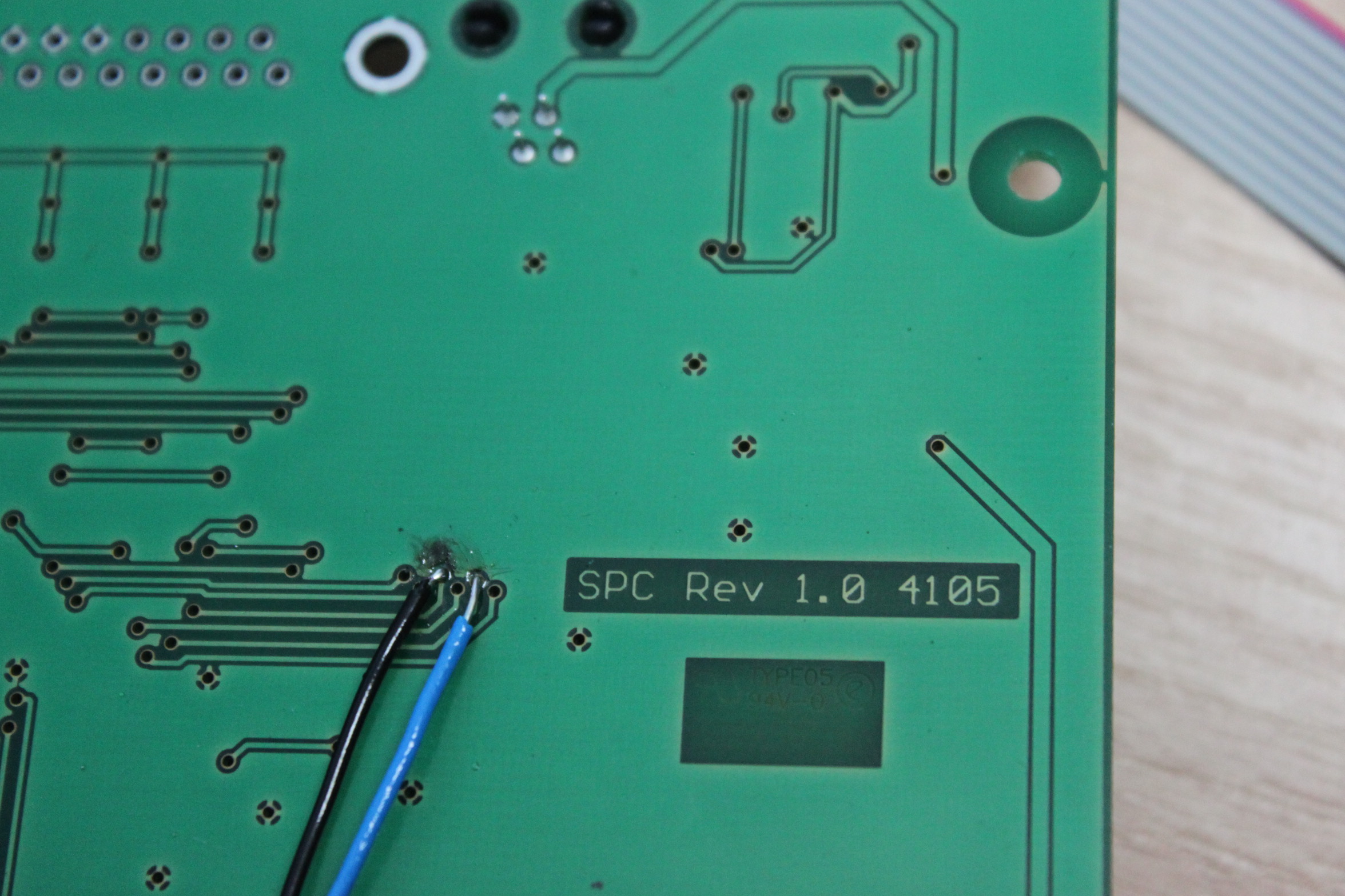

Eigentlich umgekehrt:
MOSI kommt an Pin PE0 (RXDO/PDI)
MISO kommt an Pin PE1 (TXDO/PDO)
SCK  kommt an Pin PB1 (SCK)
von xfred343 (Gast)
super Forum - danke

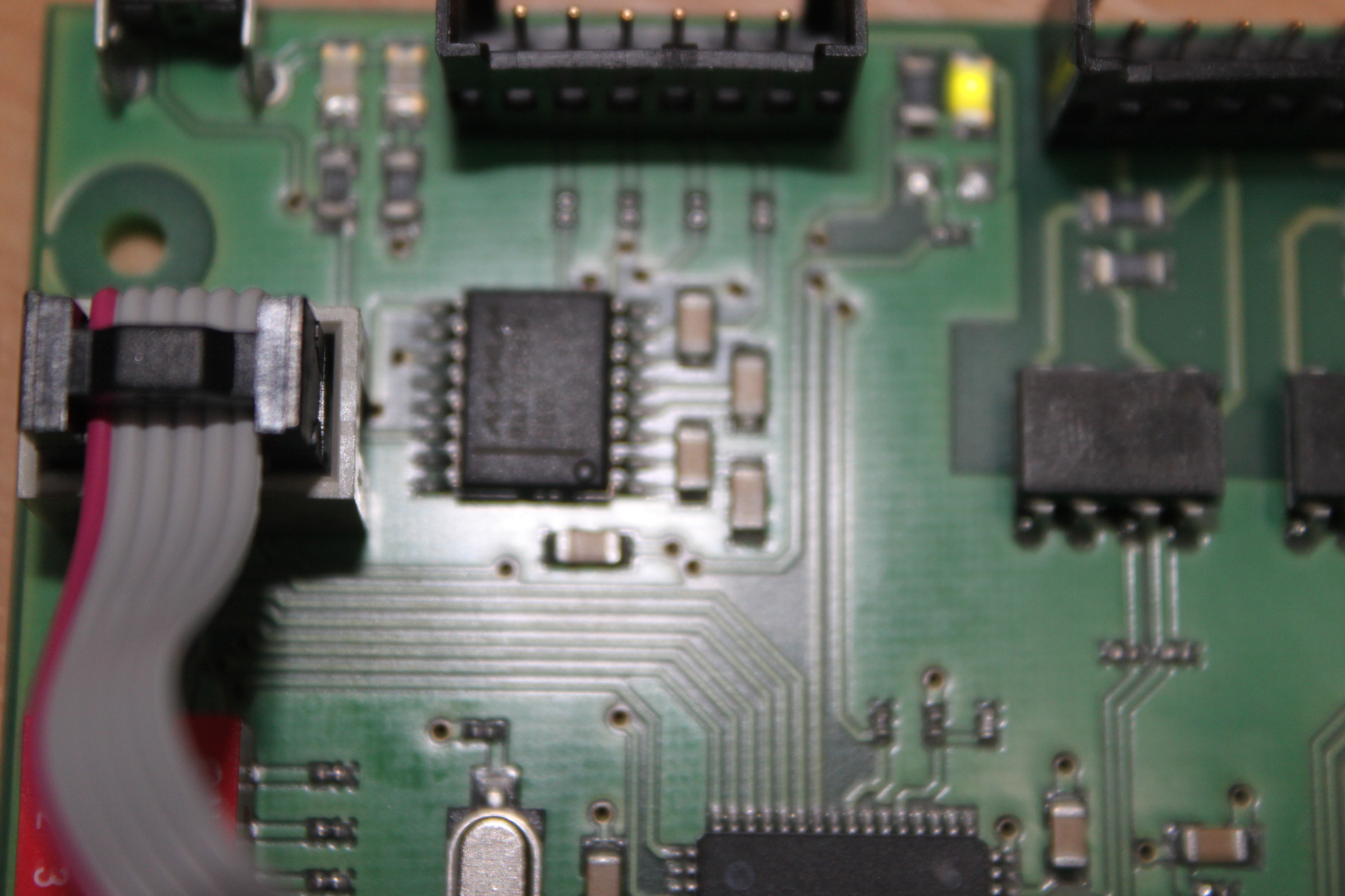

mit der kleinen Modifikation (sh. Bild) lässt sich das Board problemlos
auslesen, Fusebits sind nur auf externen Quarz geändert und keine
Lockbits!!
Ein Fall für die Assembler-Spezialisten.
Übrigens mit ATMEGA128A hats nicht geklappt, mit ATMEGA128 ist das
Auslesen gegangen.

ja genau - irgendein Code muss laufen, da beim Anschließen eine grüne
LED blinkt und gelegentlich - vor allem nach Drücken des Resettasters -
die rote LED leuchtet, im hinteren Bereich sind mehr oder weniger
sinnvolle Assembler-Befehle.
Punkto Aufschrift, hinten steht kaum was
PS: die Lötstelle schaut ärger aus, als sie ist, ist auch vorne gelötet
- musste halt schnell gehen...
In dem kleinen Fenster (geht bei der Aufnahme verloren) steht sowas wie
RU (R nach links gedreht) und
TYPE05 dann ein e in einem Kreis und darunter
94V-0

Aber vielleicht sollte ich die Leiterbahnen für TX0 und RX0 zum IC2
durchtrennen? Kann sein, dass der stört und dann ohne Feldermeldung der
Flash falsch ausgelesen wird? Was meint ihr?
von Wurstwasser (Gast)
> TYPE05 dann ein e in einem Kreis und darunter 94V-0
Das hat nix bestimmtes zu sagen. Das steht auf vielen Platinen. Ich
würde den Schaltplan aufnehmen und schauen,  ob man damit was sinnvolles
machen kann.

Ich kann auf dem Logo den Text "systems in progress" erkennen. Könnte
von dieser Firma kommen: http://www.sip.co.at/
Unter "Accounting" und dann "Hard Meter Management" wird auch "SPC"
erwähnt.
