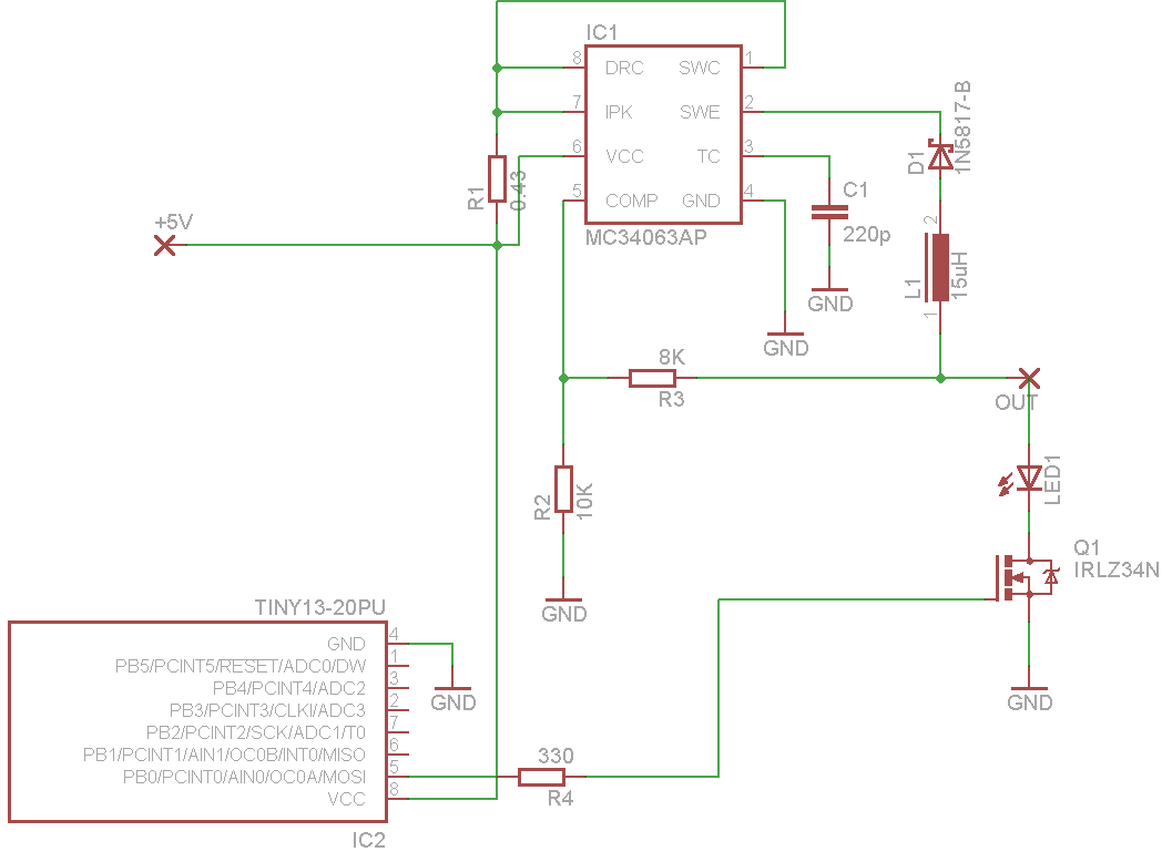

Hallo Jungs, bitte mal einen Blick drauf werfen..
Habe nach dem Schema hier :
http://dics.voicecontrol.ro/tutorials/mc34063/calculate.php
eine 350mA KSQ dimensioniert, dieser soll eine 350mA RGB LED versorgen.
Tiny erzeugt PWM Signale..geht es mit der Schaltung so ?

- Mit der (Freilaufdiode?) D1 kann was nicht stimmen, die muss mit der
Anode an Masse

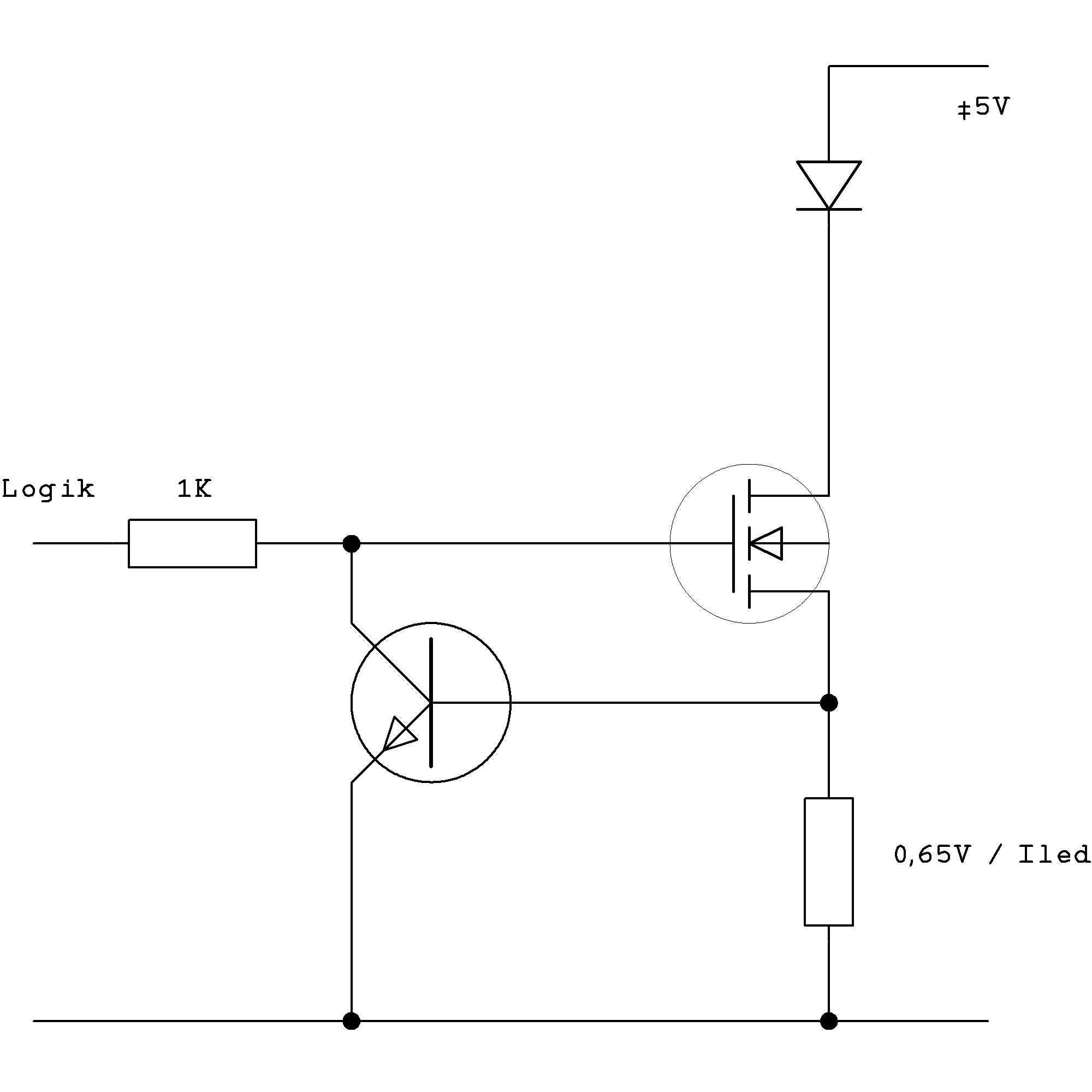

- der 34063 als Buck liefert konstante Spannung, Strom wird nur durch R1
begrenzt,
in
http://www.mikrocontroller.net/articles/Konstantstromquelle_fuer_Power_LED
wird gezeigt, wie man den 34063, als Stromquelle direkt PW-modulieren
kann, da sparst Du noch den MOSFET.

Hallo Ingo, ja genau diese Schaltung hatte ich bereits im Kopf aber ich
will anstatt 12 V , 5 V verwenden. habe aber nirgends was gefunden, wie
die externe Bauteile bei 350mA Strom dimensioniert werden soll..ich
"eiere" schon seit einem Tag dram herum...ich glaube muss mal Steckbrett
nehmen..
