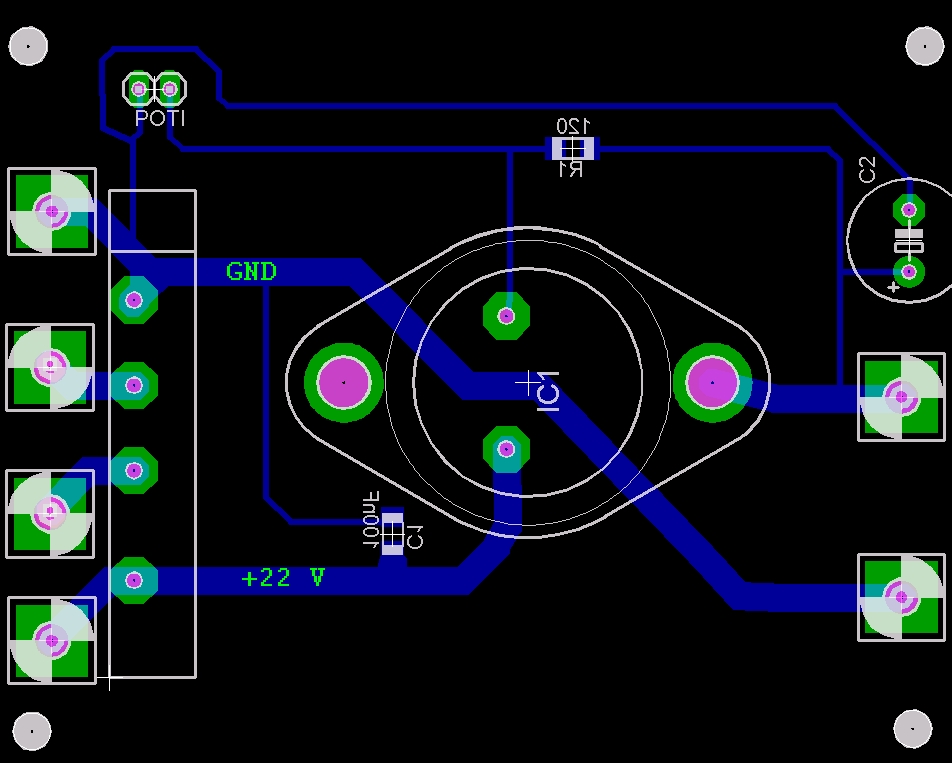

von rene p (Gast)
Naja, ich weiß net :)
ich hab mal das Platinen-Layout angehängt. Das müsste doch grob passen
oder?
Beim Pinhead Poti hängt das 5k dran.
Und wie gesagt, wenn ich R1 mit 300 Ohm wähle bin ich nur noch bei 4-6
Volt anstatt von meinen grob erwarteten 1.25 - 22 V

Also ich habe mal mit einem LM 338K auch mal gebaut, geht super, sag mal
kann es sein, daß die Anschlüssel Vin und Adj vertauscht sind ?
http://www.reber.si/napajalniki/LM338K_usmernik_1,2-25V_5A/index.htm
von rene p (Gast)
nein - in den Datenblättern zu dem Ding sieht man die Bottom-View - in
meinem Bild die Top-View - insofern müsste alles passen :)
