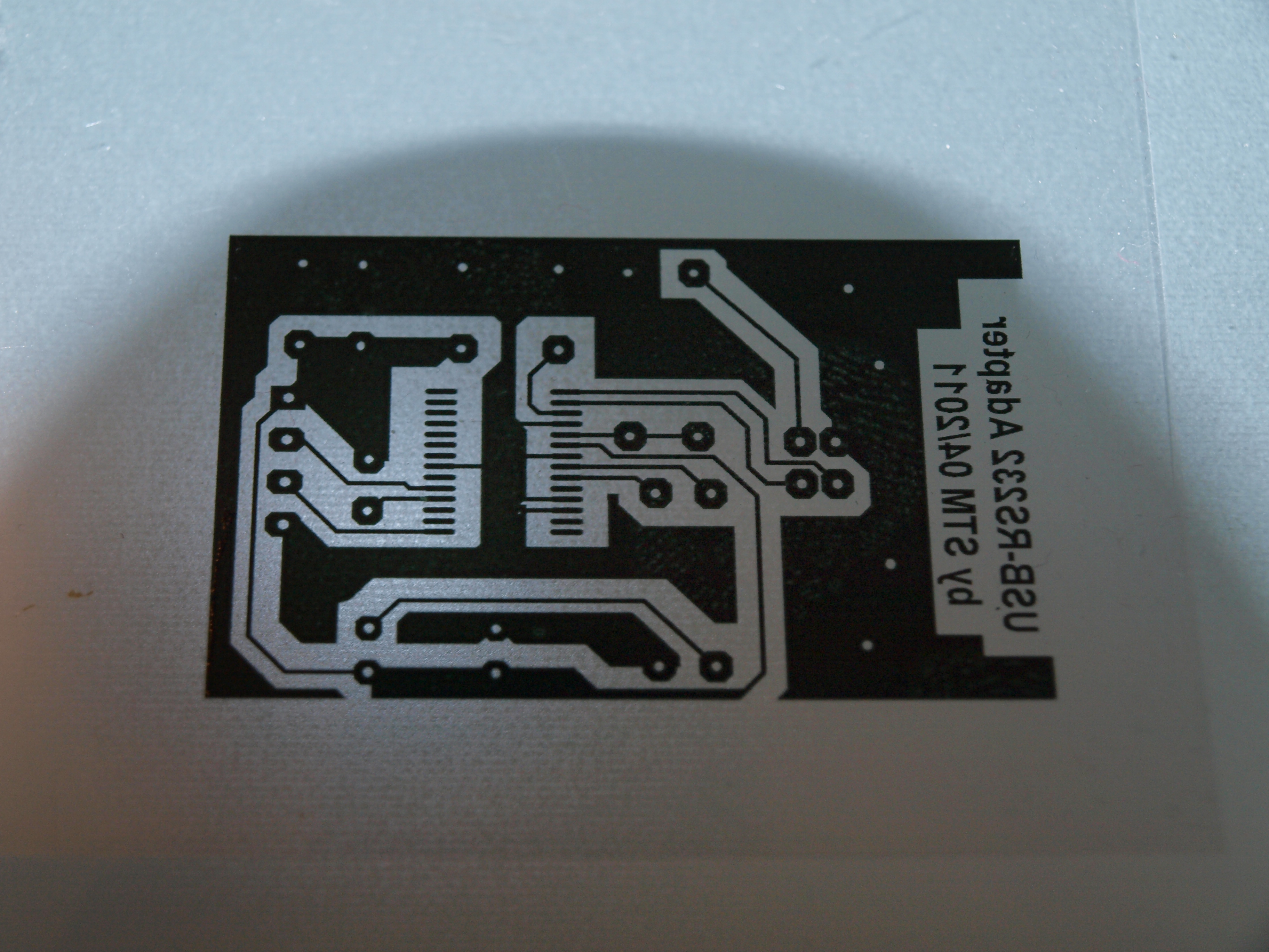

Morgen zusammen^^
Heute (bzw. gestern) habe ich die erste Leiterkarte hergestellt.
Es handelt sich dabei um einen kleinen Adapter USB zu RS232(TTL).
Im Anhang sind die Bilder der Platine und des Layouts.
Der Schaltkreis ist ein FT232RL im SSOP-28 Gehäuse, also 0,65mm Raster.
Die Leiterbahnen mit denen der IC angeschlossen ist, sind 0,3mm breit
mit ca. 0,3mm Abstand.
Also ich finde das Ergebniss sehr gut!
Auf dem Layoutdruck sieht man auch noch einen Fingerabdruck der vorher
schon auf der Folie war... Der hat aber wie man sieht keinen Einfluss
auf´s Ergebniss.
Auf der Fläche unter dem IC gibt es ein kleines Loch, wobei ich mir
gerad nicht erklären kann, wo das herkommt. Das Layout ist an der Stelle
jedenfalls dicht. Evtl. liegt es daran, das das Basismaterial seit 6
Monaten abgelaufen ist?
Gruss Stefan
Das Loch ist auf deiner Vorlage doch auch schon zu sehen? (falls du das
meinst)
Ansonsten ein ganz redliches Ergebnis. Könntest du noch sagen wie du das
Layout zum Belichten auf die Platine gepresst hast?
Kleine Manöverkritik, die Bilder würde ich größer machen (dagegen
dürftewenn es um die Beurteilung eines Layouts geht denke ich keiner was
haben) und als gif hier einstellen. Jpeg halte ich für nicht so geeignet
um Vorlagen zu beurteilen (jpg liefert selbst aufgrund der Kompression
immer eine leichte Unschärfe mit).
Ansonsten hast du doch soweit man das eben sehen kann ein ganz passables
Ergebnis hinbekommen. Ich würde raten das Kupfer nicht bis ganz an den
Rand gehen zu lassen. Ich halte da immer einen kleinen Abstand von 1 bis
2 mm. Der Randbereich franst sonst gerne (wie zu sehen) aus.
OP
Also, die Bilder sind mit meiner Digitalkammera geschossen, da ist es
recht schwierig mit solch kelinen Platinen und der Schärfe.
Ich habe noch das unverkleinerte Bild Angehangen, auch als jpg, denn so
kommt es von der Kamera. Wenn ich es in ein gif umwandle, wird es 4,6MB!
Man sieht dort diverse helle Flecken und an der Vorlage, allerdings
kommen die von der Belichtungsmethode von unten.
Am linken Rand sieht man das die Leiterkarte nicht gut entgratet war,
denn der Kupfergrat hat sich in die Vorlage gedrückt und abgefärbt.
Selbiges auf der Platine: links ist sie schwarz verfärbt.
Die Fotos sind auf einem matten Glastisch gemacht, mit Licht von unten.
Mit Blitz habe ich keine anständigen Fotos hinbekommen.
Zum Belichten nutze ich ein selbstgebautes Belichtungsgerät nach Art der
Bungard-Teile.
4 Röhren a´ 18W (glaub ich).
Da kann ich die Vorlage einfach drauflegen, die Leiterkarte auf der
Vorlage zurechtrücken und dann beschweren. Ist eigendlich recht einfach.
Die Röhren sind allerdings nicht zum Leiterkarten belichten sondern für
Insektenvernichter gedacht. Deshalb brauche ich knapp 5min zum
Belichten.
Gruss Stefan
Wenn Dein Drucker doch so ein tolles Multi-Funkti-Teil ist - scann die
Platine doch mit dem ein. Das sollte besser rauskommen als mit der
einfachen Digicam ohne Lichtkasten und Stativ.
