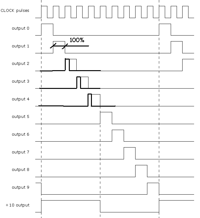

ein Rechteck Eingangssignal mit maximal 1kHz soll wie ein 4017 bei jedem
Impuls einen Ausgang weiterzählen. Allerdings soll das Tastverhältniss
der Ausgangssignale unabhängig von der Eingangsfrequenz zwischen etwa
10% und 100% einstellbar sein.
Hat vielleicht jemand eine Idee wie sich sowas realisieren liese?
Gruß, Thomas

Man braucht zwingend höhere 2. Taktquelle (Oszilator oder
-Vervielfacher).
Mit nachgeschalteten Monoflops wär auch was denkbar, dann aber müsste
die Eingangsfrequenz fix sein.

Im Anhang noch mal kurz zur Veranschaulichung was gemacht werden soll.
Ich benötige allerdings mehr Ausgänge, was aber erstmal keine Rolle
spielen sollte.
Ich möchte damit verschiedene Impulse mit variabler Spannung (was kein
Problem ist) und Dauer erzeugen. Quasi eine Art "Sequenzer".
Leider habe ich keinen blassen Schimmer wie das klappen könnte. An
Monoflops an den Ausgängen dachte ich auch schon, da die Clock-Frequenz
aber alles andere als Fix ist, klappt das wohl nicht.
Hmm dazu passt das mit Servos eher nicht.
Wie soll das Teil wissen was 100% Tastverhältnis ist wenn du keine
konstante Eingangsfrequenz hast? Da brauchst du schon einen Flux
Kompensator.
