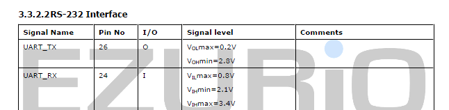

Hallo liebe Forum-mitglieder,
ich versuche im moment ein Bluetooth modul (Ezurio BISMS02BI-01) an eine
rs232 schnittstelle anzuschließen, und mittels AT-Command einzustellen.
Leider bekomme ich vom modul keine Antwort.
Für die AT-Commands benutze ich das Programm Advanced Serial Port
Terminal 6.
Ich vermute das ich die Pins falsch angeschlossen habe, da das modul
nicht mal einen fehler meldet. Oder vergesse ich etwas bei den
befehlen,..
Achso,.. im Terminal leuchten CTS,DSR,DCD,Ring nicht !
kann mir jemand bitte helfen ?
Lg euer
Johannes
von Sauger (Gast)
Nabend,
UART_RX, UART_TX, UART_CTS, UART_RTS, UART_RI, UART_DCD and UART_DSR are
all 3.0v level logic. For example, when RX and TX are idle they will be
sitting at 3.0V. Conversely for handshaking pins CTS, RTS, RI, DCD, DSR
a 0v is treated as an assertion.
Pegelwandler richtig beschaltet?

Danke für die Antworten :)
Wusste garnicht das ich einen Pegelwandler brauche.
Bei reichelt gibt es viele verschiedene Pegelwandler.
Reicht der Max 232 cpe ???
Lg euer
Johannes

Hallo Johannes, du kannst folgende Pegelwandler verwenden:
Bei 5V TTL nimmst du einen Max232CPE mit 1uF
Bei 3,3V TTL nimmst du einen Max3232 mit 0,1uF als Elko. Davon brauchst
du pro Schaltung 4 Stück. Reichelt hat auch gute 3,3V
Festspannungsregler, nur falls dein Modul 3,3V braucht.
Gruss, Uwe!
von Johannes (Gast)
danke für die Hilfreichen tipps.
Ich hab den Max232 angeschlossen mit Spannungsteiler.
Mein ausgangssignal ( computerseitig ) stimmt jetzt,
aber das ausgangssignal vom BLUETOOTH-MODUL passt nicht, liegt bei 1,5V
aber sollte doch bei minH. 2,8 V liegen.
Hab ich noch was vergessen ??? oder ist das Bluetooth modul schon
gefetzt ???
Vielen Dank
Euer Johannes

Guck mal in das Datenblatt vom modul, was da für Pegel angegeben sind.
ich hab letzens auch leider 2 Stück Tinyone Pro geschrottet- Preis
70€/Stück :-) Nur durchs Basteln an der besch...... Schnittstelle ...
Gruss, Uwe!
von Johannes (Gast)
hi,
sitting at 3.0V.
Außerdem messe ich auf tx nur reflektionen von meinen Eingangssignal.
also gefetzt=!?
danke!

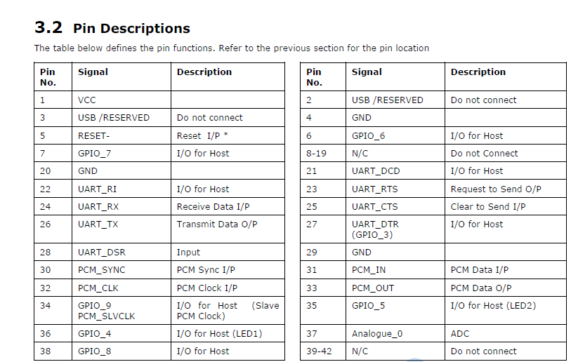

Hallo
ich habe alles soweit geschafft mit hilfe von euch.
Eine kleinigkeit habe ich aber leider noch,ich würde gerne bei meinen
bluetoothmodul Led's einschalten.Habe sie auch an das Modul gelötet nur
ich weiss nicht mit welchen befehl ich sie einschalte,ich möchte das
eine Led dauerhaft leuchten für POWER und die andere das sie blinkt das
ich weiss das modul arbeitet.
Bluetooth-modul : BISMS02BI-01
lg
Johannes
von Uwe N. (Firma: Privat) (djuwert)
Hi!
Für die Spannungs-Led nimmst du am besten eine Low Current Led und falls
du mit 5V VCC arbeitst nimmt an 1KO als Vorwiderstand, für 3,3V kann man
680R nehmen. Ob das Modul arbeitet und dir Das via Output zeigt, kannst
du im Datenblatt suchen obs da einen direkten Ausgang gibt.
Viele Grüße, Uwe!
